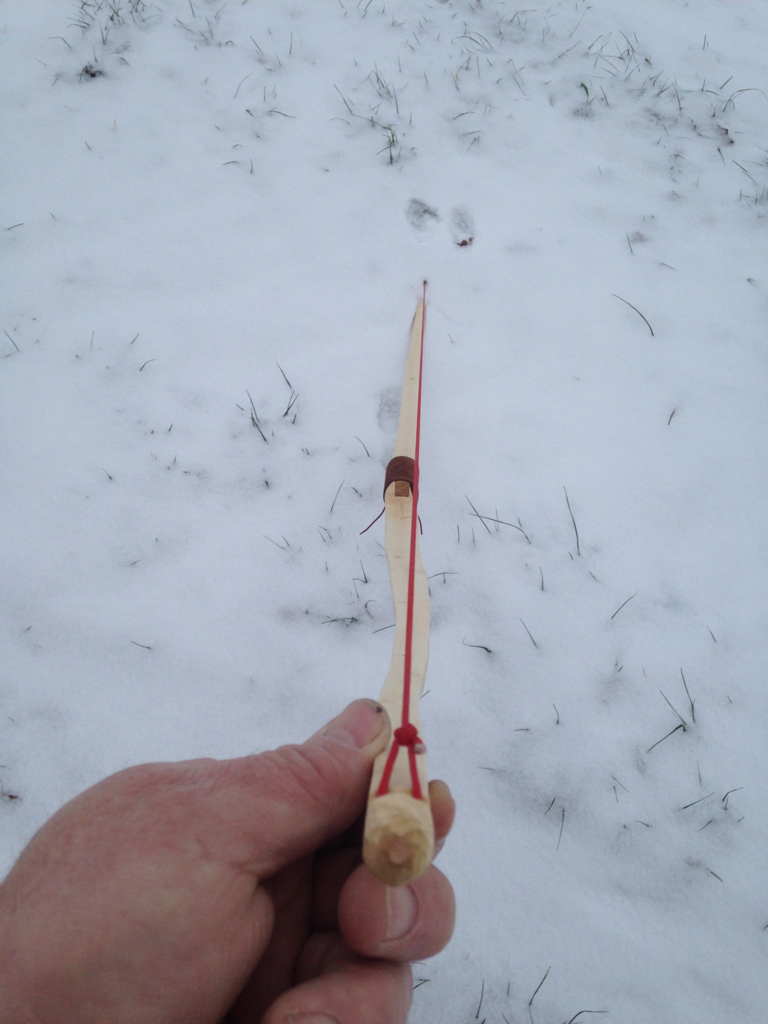

Hab jetzt einen Bogen aus der Liguschterernte im Februar 2016 fertig zum präsentieren.
Aufgespannt
Aufgespannt
Das Bögelchen hat eine
Länge von 67“ N/N
Griff 11cm
Fadeout`s 4cm.
Die Wurfarme sind von da 36 mm breit und laufen zu den Tips auf 12 mm aus.
Standhöhe
Standhöhe
Abgespannt
Abgespannt
Ohne Sehne hat er 400 Gramm.
Sehnenlage
Sehnenlage
Als Behelfssehne verwende ich im Moment PPSL aus den Kite-Surfbereich.
Bei einem Auszug von 28“ bringt er 30# auf die Wage was ich nach dem ganzen ausbessern der Schwachstellen nicht mehr erwartet habe.
Pfeilauflage ist aus Eisenholz vom Wichteln und in den Riss im Griff habe ich Akazie vom Bootsbauer eingesetzt.
Griff
Griff
Tip
Tip
Wie ich finde schießt er flott und ohne spürbaren Handschock.
Auszug
Auszug

schöner Bogen, für meinen Geschmack biegt der obere Wurfarm aber griffnah etwas zu viel

Servus, ausgefallenes Holz gefällt mir. Kannst du noch ein Bild vom abgespannten Bogen von der Seite reinstellen.

Finde den Bogen sehr gelungen,was mir nicht so gefällt ist die dranngepapte Akazie im Griffbereich.Aber trotzdem tolles Projekt und das Eisenholz ist doch zweifarbig wäre bestimmt als Overlay auch geil gewesen ::)

Danke erst mal für Eure Kommentare. hab dann heute auch noch das gewünschte
Bildchen gemacht.
Hoffe es passt so.
Ja das Eisenholz von ist zweifarbig sieht man ja am Arrow-Pass den ich unbedingt habe wollte.
Den Rest davon werde ich mal nehmen wenn ich einen Griff verstärken muss und schönere und bessere Bögen bauen kann.
Overlays brauch ich bei Liguster ja nicht und ich steh auch nicht so drauf.
Ja und die Akazie ja die kam rein weil ich da nix anderes hatte und fertig werden wollte (kennt ihr das?)
