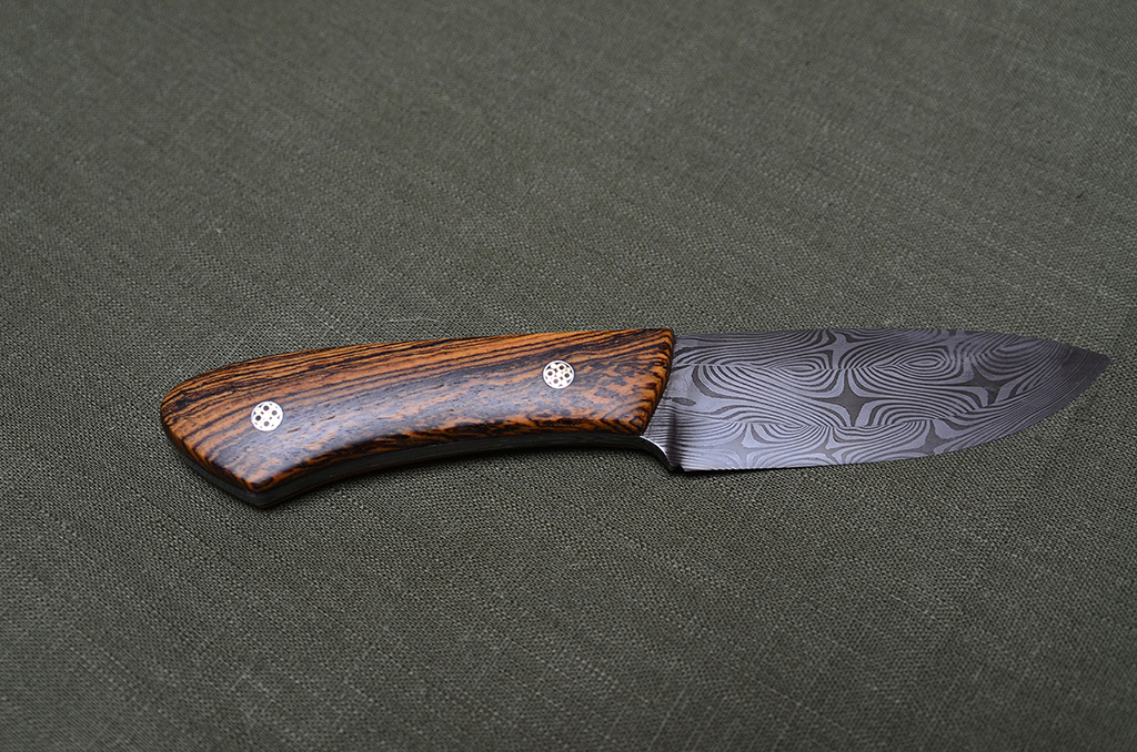

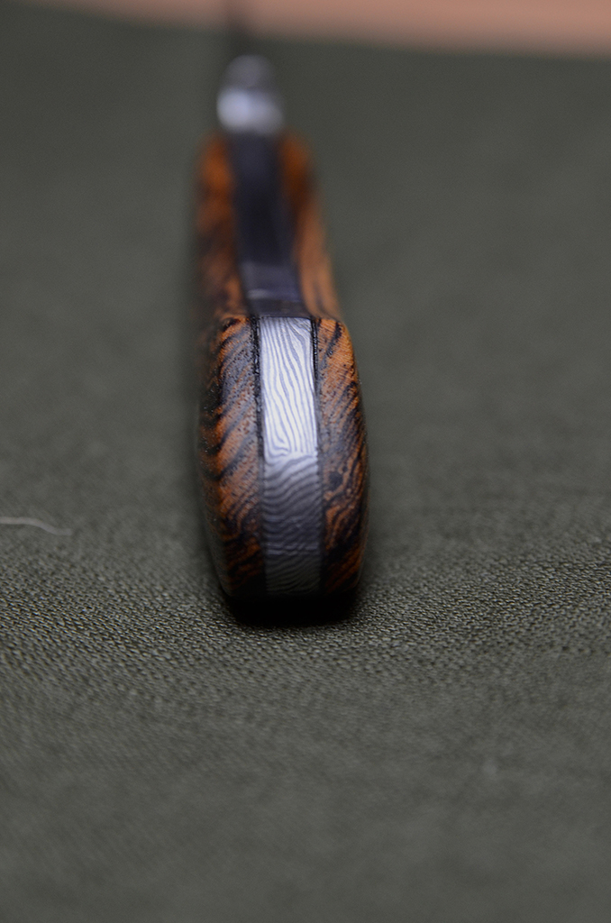

pünktlich zu Weihnachten hab auch ich mein zweites Damastmesser fertig bekommen, es ist allerdings mein erstes Messer, das ich hier vorstelle.
Zum Messer:
Design: Klassisches Jagdmesser
Klingenlänge: knapp 10 cm
Gesamtlänge: 20 cm
Klingenstärke: knapp 6 mm
Material: 39 Lagen Torsionsdamast, drei Torsionsstäbe aufeinander verschweißt
Griff: Mosaikpins und Griffschalen aus Bocote
Finish: Leinöl und Hartwachs
Ich wünsche allen frohe Weihnachten und einen guten Start in's neue Jahr!
Viele Grüße, Schattenschmied

Hallo Schattenschmied,
gefällt mir durchaus, Form, Damast und Griffmaterial ganz mein Geschmack.
Sag mal was zum Damast. Welche Stähle? Selbst geschmiedet oder gekauft?
Eine Kleine Anmerkung, am dritten Bild sieht es so aus also ob die Griffschalen nicht sauber aufliegen, da das Bild aber auch recht unscharf ist kann das auch täuschen?

Servus Holzbieger,
Der Damast besteht aus 75Ni8 und 90MnCrV8 und ist selbst geschmiedet. Ausgangsmaterial war Flachstahl mit 125x40x4mm. Das erste Paket waren dreizehn lagen, das ich nach dem ausschmieden gedrittelt hab und wieder feuerverschweißt habe um somit auf 39 Lagen zu kommen.
Zu den Griffschalen, das Bild täuscht nicht, da hab ich leider die Griffschalen nicht richtig flach bekommen. Es ist aber nur bei der oberen Griffschale so, bei der unteren läuft genau im Übergang eine dunkle Holzfaser, wodurch es da ähnlich aussieht.
Gruß, Schattenschmied
