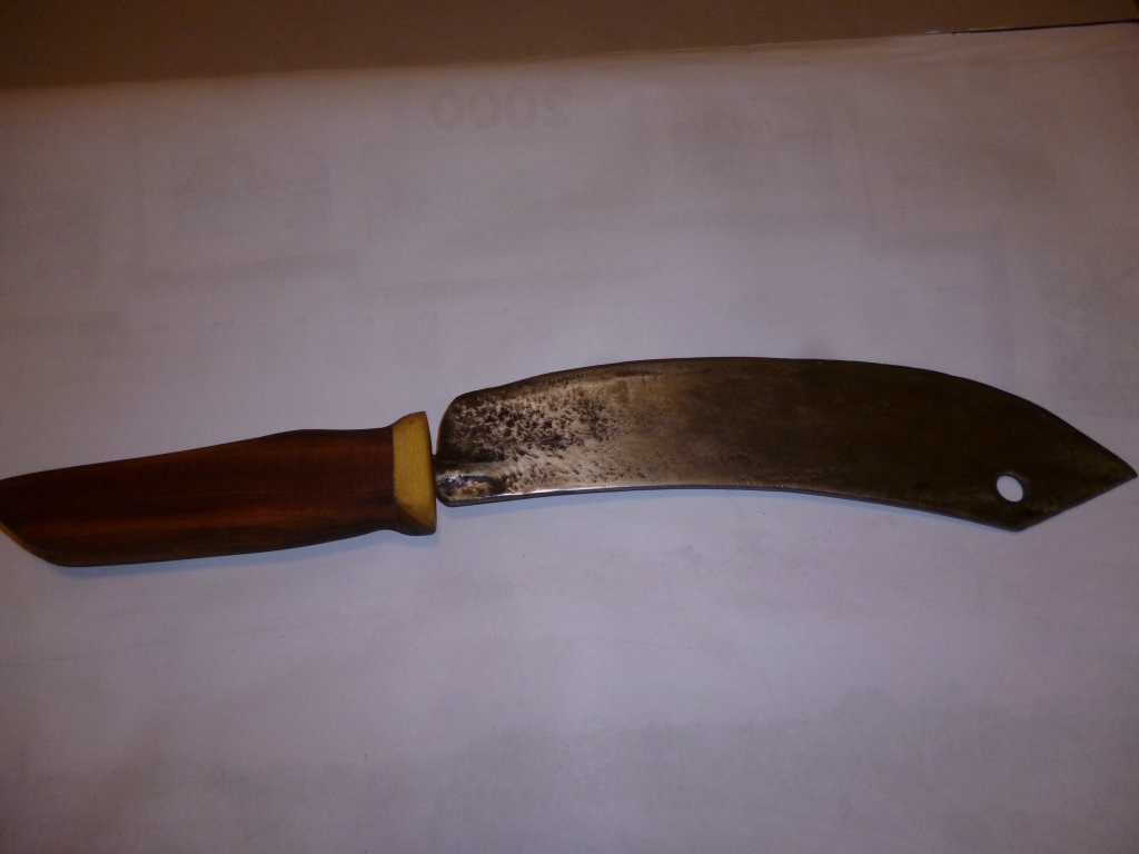

Klasse Sache! Großes Lob an Nikals und natürlich seinen Potentialentfalter.
Nach längerer Zeit auch mal wieder etwas von mir, allerdings diesesmal nicht in der Kategorie Bogenbau...
Die Messerklinge habe ich nicht selbstgemacht,sondern mal zu einem günstigem Preis erworben. Allerdings ist die Klinge des Rübenmessers auch nicht gehärtet.
Der Griff ist aus Pflaumenholz (von benzi, danke noch mal dafür
). Der obere Teil ist aus Goldregenholz.
Die Klingenlänge beträgt 27 cm und die Grifflänge 16 cm.
Ich habe das Messer von einem komplettem Rostüberzug befreit und geschärft. Die schwarzen Punte sind (denke ich zumidest)
einbrennungen von Schlacke. Mehr gibt es eingentlich nicht zu sagen.
Hake
Hake

Moin Hake,
Schön und irgendwie urig. Tolles Holz und eigenwillige Griffform (könnte für mein Empfinden noch stärker Ausgeformt sein).
Interessantes Detail; die Angel geht über den Klingenspiegel, ist die angeschweißt?
Schade, daß die Klinge nicht gehärtet ist. Kannst Du das nicht noch nachholen (kann man auch machen lassen), oder hast Du eingeeult?
Die Wellen würd ich noch rausschleifen, am besten vorher (feilen).
Danke fürs Zeigen,
Christian
Edit: Hake (nicht Beke), sorry
Danke fürs Zeigen,
Christian

Servus, der Griff gefällt mir, möchte auch mal sowas bauen. Die Verbindung Klinge Griff ist die geklebt?
Gruß Thomas
Gruß Thomas
@ Schnabelkanne: Danke,jep, ist geklebt, mit Epoxid Uhu endfest.
@Bausch und Bogen: Danke, aber nein, der Erl (Angel) ist nicht über den Klingenspiegel angeschweißt.
