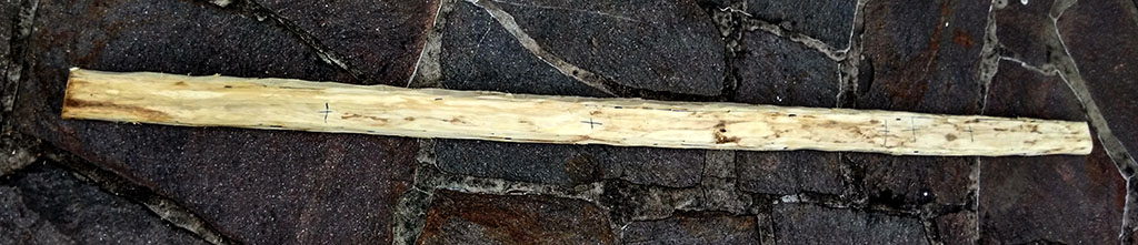

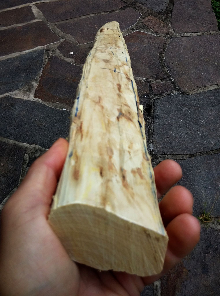

das ist die zweite Hälfte von meinem Holler Monster.
Es ist super Holunderholz, Bruchtest hat ergeben das es extrem Belastbar ist.
Die Maße sind:
185cm lang
7cm breit
der Stamm ist leicht deflex, und etwas gedreht( sehe ich nicht als problem, lässt sich notfalls sicher mit Dampf richten)
mein Plan wäre, Pyramidales Design, ca 175 lang, von 4cm auf 1cm verjüngend und leichte Recurves dämpfen. Angepeilt habe ich 55#.
Soll auf jeden Fall leichter und schlanker als das Monster werden.
was meint Ihr, bitte um Vorschläge.

Re: Holunder, super Rohling, was daraus machen?
schlage modifiziertes holmegaard design vor.
gruß fred
gruß fred
Was ELB-maessiges. D-Querschnitt 3.5cm breit, 1.8m lang bei 28" Auszug
Ich würde auch eine Mölle draus basteln.
viewtopic.php?f=16&t=25116&p=450562&hilit=Mölle%2A#p450562
Glaube Arcito wollte den da verlinken.
Wenn ich den so sehe juckt es mir gleich wieder in den Fingern.
Habe mir vorgestern ganz grob aus einem völlig verdrehten dünnen Hollerästchen einen 59" Probebebogen geschnitzt.
Lässt sich klaglos auf 29" ausziehen und wirft wirklich flott.
Ich glaube ich mag Höller deutlich mehr als Hasel. Wenn das Zeug nur nicht soooo derb drehen würde.
irgendwas is ja immer
- Beiträge: 6122
- Hat gedankt: 61 Mal
- Hat Dank erhalten: 185 Mal
Servus, ja bin auch für einen Mölle, ist ein wirklich gutes Design wenn du einen flotten Bogen willst und Holler ist en gutes Bogenholz. Kannst ja die Needles etwas mitbiegen lassen.
Gruss Thomas
Gruss Thomas
Das Zeug dreht interessanterweise fast gar nicht, wenn du einen fett gewordenen Wassertrieb nimmst. Sonst ist er wirklich "Höller"
Auf jeden Fall Mölle. Der Holler sieht echt gut aus, da kann man auch mal was komplexeres bauen als nur pyramidal.
6 foot ELB fänd ich auch spannend, wenn dir der mögliche Auszug reicht.
Erstell doch eine Umfrage und lass abstimmen
Danke euch allen,
irgendwie war das eh schon eine Abstimmung, die ganz klar das Ergebnis 4:2 für Møllegabet ergibt.
Ist eine schöne Herausforderung, auch wenn die Latte nach Eiswürfels Mölle sehr hoch liegt.
Aber der Stamm ist super, die einzige Nodie schaffts hoffentlich in den Griffbereich.
auf jeden Fall werde ich berichten!

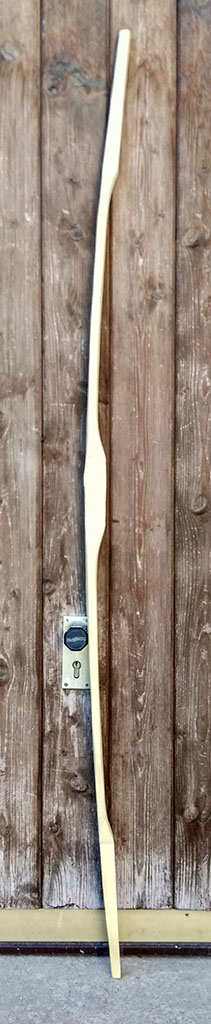

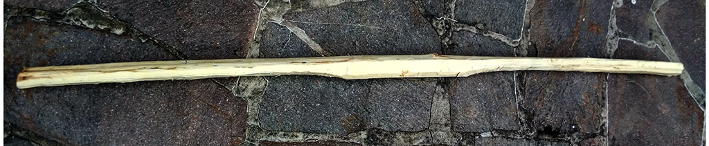

ich krame mal diesen älteren thread hervor, da ich mittlerweile fleißig war und der Bogen Gestalt annimmt. Die Verdrehung hat sich fast vollständig mit Dampf korrigieren lassen.
Bei 20" hat er momentan 42# bei passablem Tiller. Was mich aber echt stört, ist der doch recht starke Deflex von 6cm.
ich überlege nun dem mit Recurves entgegen zu wirken. Vielleicht einfach am Ansatz der Needles einen Knick von ca 30° dämpfen, aber sie sonst ganz gerade lassen.
Was haltet Ihr davon?
lg Schleicher
lg Schleicher
- Bowster
- Beiträge: 3689
- Hat gedankt: 16 Mal
kann ich Dir nur von abraten, da würden sie Dir wahrscheinlich seitlich wegknacken, Recurves verlangen nach einem Minimum an seitlicher Steifigkeit.
Fitzgerald
Warbow!
80# und 31"Auszug.
Der gibt es her. Dann mach nen Haken hinter.
Alles andere wäre irgendwie scheine zum Fenster hinaus werfen. Fände ich schade.
Gruß Fitz
80# und 31"Auszug.
