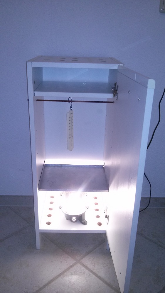

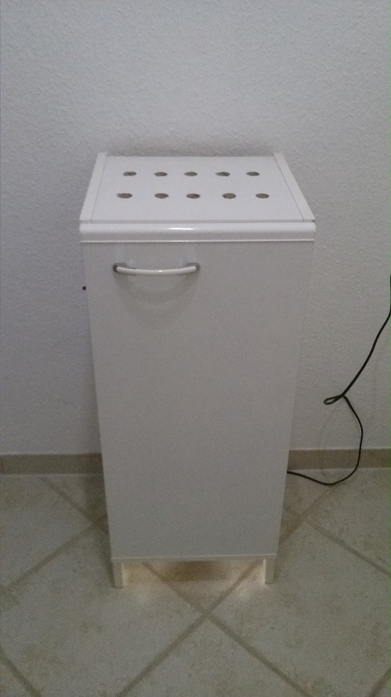

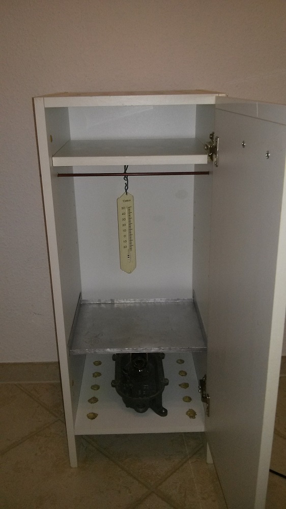

Ich bin dieser Tage wieder über den Biltong -along gestolpert. Heute früh gehe ich raus um unterm Schuppen den Holzkorb zu füllen und sehe den ausrangierten Badezimmerschrank. Ca. 30 x 30 cm und 180 cm hoch zwei teile a 70 cm mit Tür dazwischen ein Fach.
Da ist der Groschen gefallen. Die obere Hälfte des Schrankes mit einer Tür abgesägt, 3 Stunden in der Garage verbracht und fertig war die Biltong Trockenbox.

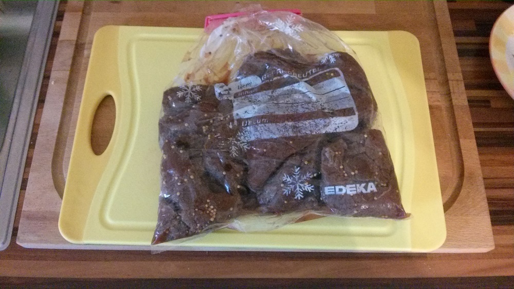

Gegen 18 Uhr noch schnell einkaufen, Fleisch und Gewürze, und jetzt liegt es in einer Tüte im Kühlschrank.
Der Schrank läuft mit Glühlampe bestückt zur Zeit Probe um die Temperatur zu checken. Morgen wird es auf gehangen.
Ich war so schnell das ich gar nicht an Bilder gedacht habe, voll im Fieber. Habe ein paar auf dem Handy, da kann ich ja mal zwei Hochladen. Werde berichten wie es weiter geht.
luetze
Beiträge: 797
Re: Biltong-along
Beitrag von luetze »
Der Temperaturtest hat ca. 30 Grad ergeben. Was ich aber für wichtiger erachte, wenn ich mit den Lippen über die Löcher im Deckel gehe merkt man deutlich den Zug.
Wusste nicht ob meine Löcher ausreichend sind, oben und unten je 10 Stück a 20 mm.
Wenn ich eine Dämmplatte unter den Schrank lege oder etwas hoch stelle wird die Temperatur auch etwas steigen. Saugt jetzt die Luft vom kühlen Fliesenboden an. Als unteren Zwischenboden habe ich der Hitze wegen und als Tropfwanne ein Blech eingebaut. Beide Zwischenböden sind gut 5cm kürzer in der Tiefe so das vorn und hinten ein Zugschacht entsteht.
Als Lampenfassung kam mir eine alte Druckguss-Schiffsamatur gerade recht.
Hier noch ein paar Bilder. Leider nur vom Handy, mekkert also nicht so doll ;)

luetze
Beiträge: 797
Re: Biltong-along

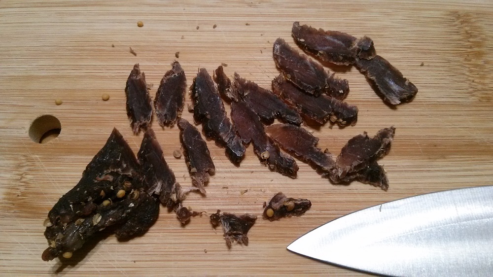

Der Kaminefekkt in dem schlanken Schrank ist top. 32 Grad und guter Zug, da sind so ein paar dünne Reststreifen schon gut trocknen. Lassen sich gerade noch ein wenig drücken.
Aber jetzt habe ich eine frage. Wie muss Biltong eigentlich schmecken?
Salz und Zucker sind im ganzen aufgegangen und schmecken nicht hervor. Man schmeckt eine Essig und Coriander Note hervor, aber nicht streng.
Ist das so im Original?

@luetze: Gute Idee. Ich verwende solche Schränke für die Zeitigung von Reptilieneiern, meist mit Dimmer an der Glühlampe. Über die Wattzahl und die Isolierung läßt sich die Gradzahl gut steuern.
Geschmack des Bilton: Er hat einen eigenen Geschmack, den man schlecht beschreiben kann. Zuerst einmal wenig aufdringlich und eher flach. Wenn man gut gewürzt hat, dann wird es besser. Das Biltong sollte weder zu süß, noch zu salzig und schon garnicht nach Essig schmecken (einfach mal Balsamico variieren). Gut ist eine sehr würzige Note, durchaus auch pfeffrig und scharf, und ein wenig nach Salz. So richtig einschätzen kann man es erst nach dem Genuss verschieden zubereiteter Sorten, oder auch bei Freunden probieren. Markus????
