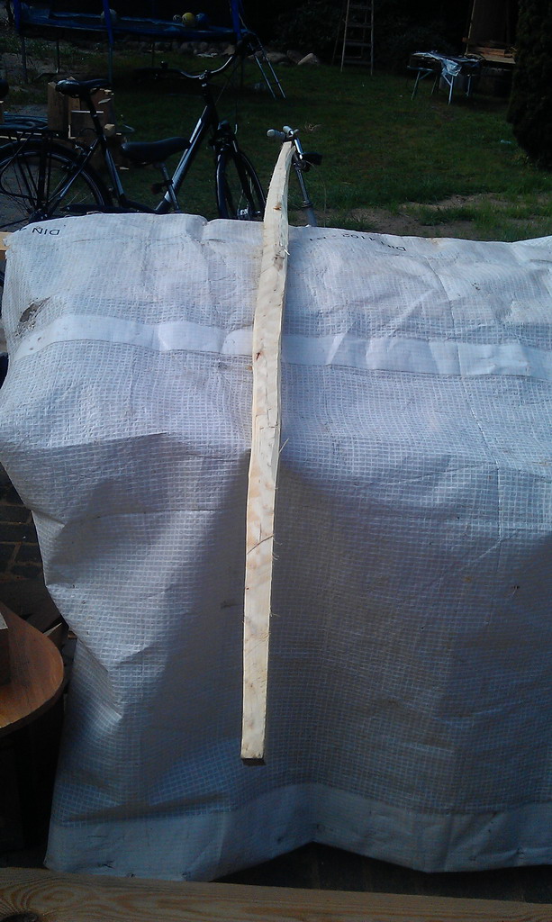

Ich hab hier nen Stämmchen, schon ganz grob zurecht gemacht, aufe Halde liegen.
Würde das Ding ganz gern kerzengerade machen, nur leider hat Goldulme "Wimmerwuchs".
Muss man mit dem Gemüse zwanghaft der Faser folgen? Dann wird die recht Schlange. Oder kann man das ignorieren, bei eine Zielzuggewicht von 70-80Ibs?
Fotos kann ich gerne nachliefern.
Danke vorab.

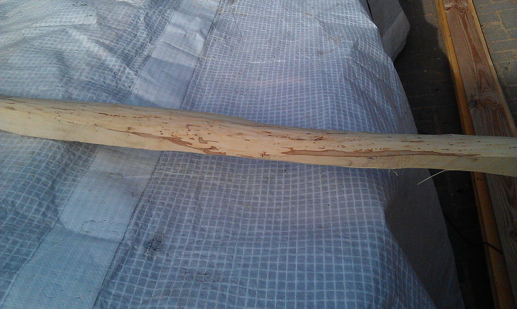

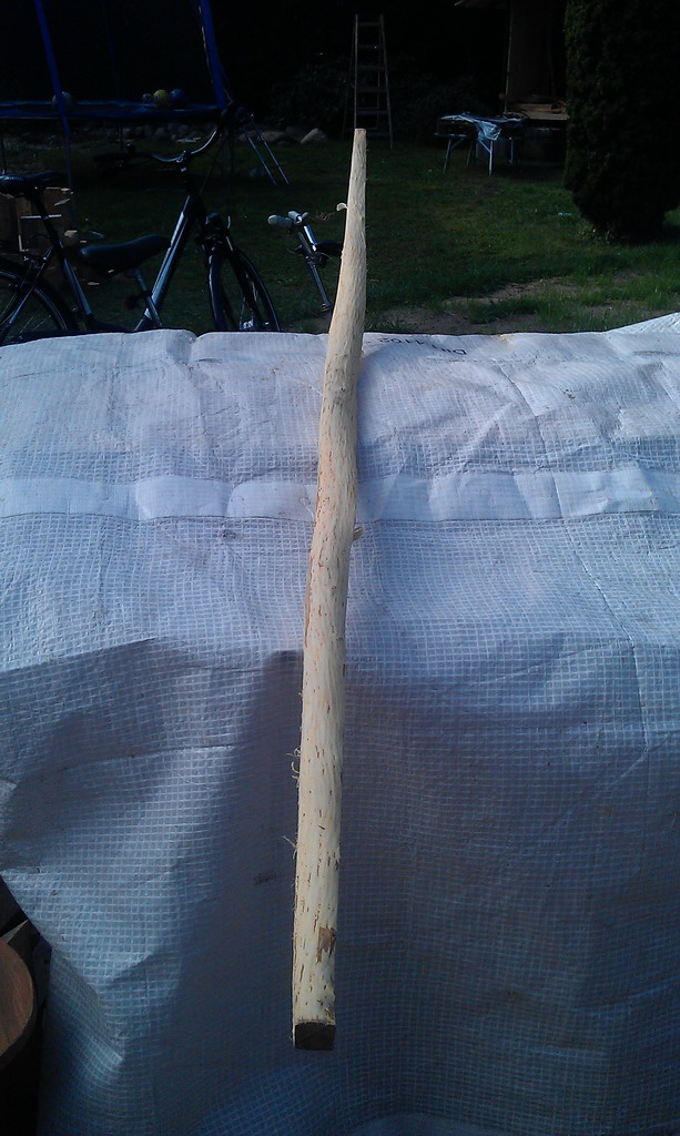

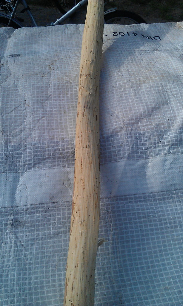

So, hab mal paar Fotos gemacht, weiss aber net, ob man was mit anfangen kann?!

also, ich würde bei Foto Nr. 3 einfach die Mittellinie von einem Ende zum anderen gerade durchzeichnen und den Schlängelwuchs so weit wie möglich ignorieren. Ulme hat Festigkeitswerte ähnlich wie Hickory und hält durch den schlängelnden Faserverlauf extrem in sich zusammen. Damit dürfte deinem Projekt nichts im Wege stehen. Wenn auch 70-80 lbs. ein ehrgeiziges Ziel sind.

Hallo Klink, den Faserverlauf hast du ja schon ignoriert (sieht man auf dem Foto der Bauchseite wie sich der Markkanal durchschlängelt). Insofern musste da jetzt eh durch.
Kann aber passieren, dass der Stave sich noch beim weiteren bauen verzieht (iss mir bis jetzt bei jeder Ulme passiert). Deswegen lass dir noch genug Spiel an den WA-Enden.

Moin Klink, die 6 cm helfen bestimmt. Wenn noch ausreichend Breite vorhanden ist, würde ich versuchen einigermassen dem Markkanal zu folgen, aber dabei auch beachten, dass der Rücken nicht einseitig deutlich dünner ist, als auf der anderen Seite (also die Mittellinie am Rücken möglichst durch den höchsten Punkt legen). Zeichne dir doch mal den Markkanal am Bauch an und am Rücken die beste Mittellinie. Ich denke dass du dann klarer siehst. Wenn dir die entstehenden snaky Wellen zu stark erscheinen, kannste die auch etwas glätten.
