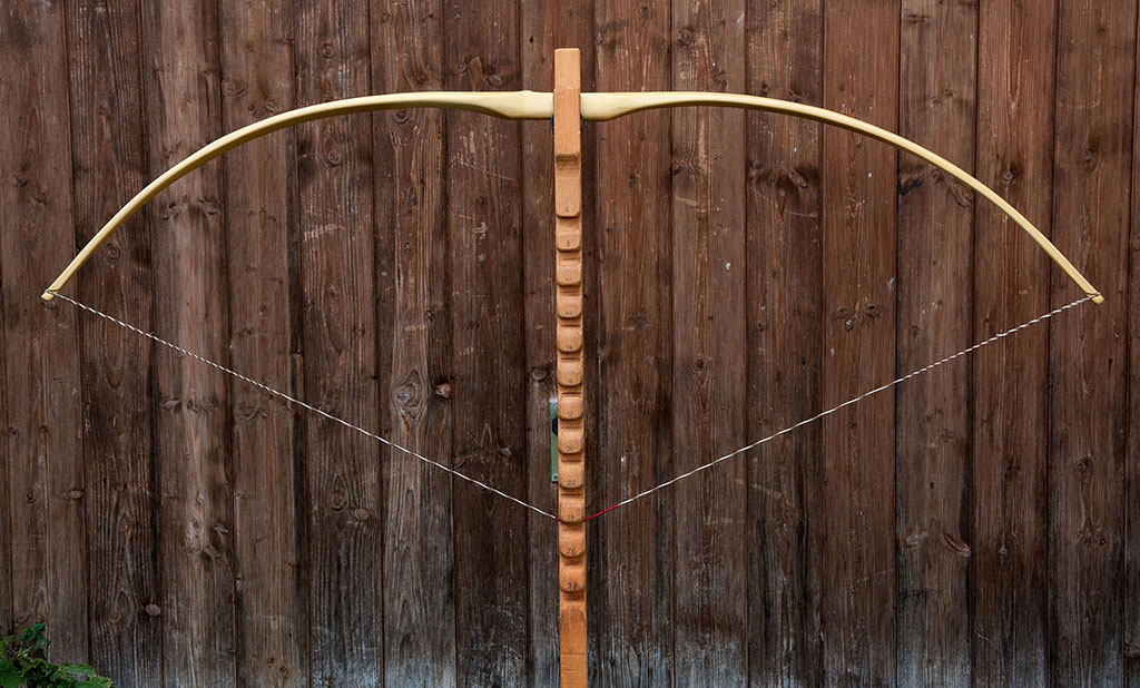

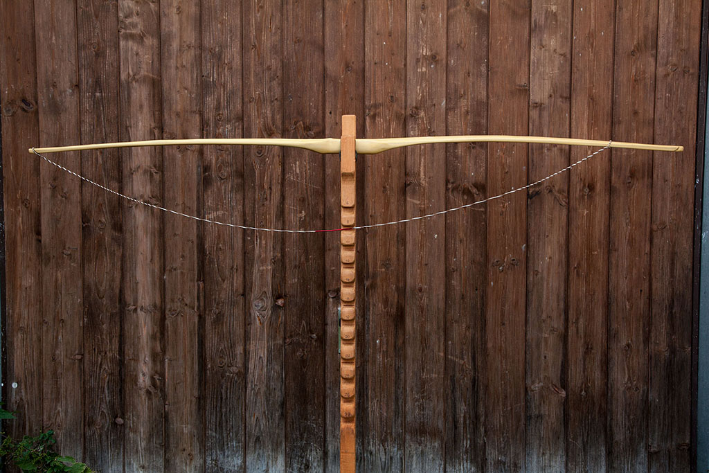

bei so viel freundlichem Feedback bei meinem Ersten trau ich mich gleich einen weiteren Bogen vorzustellen.
Es ist mein fünfter Bogen, der 2. war eine Esche, beim tillern gebrochen. Nummer 3 ist ein Pfaffenhütchen, schießt noch hat aber wegen einer Schwachstelle einen heftigen Stauchbruch. Der vierte ist auch ein Holler mit 35# wirf die Pfeile gut aber ist sonst nichts Besonderes.
Nun zum Holunder Monster. Ich nenne ihn so, weil er ein richtig schwerer Prügel ist. Der Bogen schießt sich sehr genau, aber ist nicht wirklich schnell. ich glaube die Arme haben einfach zu viel Masse. Vielleicht ist auch das Design nicht optimal für den Holler. ich wollte halt die Breite von diesem wunderbaren Stamm ausnutzen.
Freue mich zu lesen was Ihr von meinem Monster haltet, Schleicher

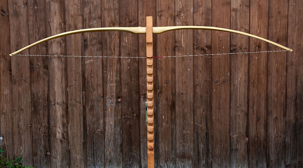

Re: Holunder Monster 176cm 46# 28"
Bevor die Forumsperistaltik den Faden unkommentiert nach unten schiebt, gebe ich meinen aber wohl eher unerheblichen Mostricht mal dazu.
Mir gefällt er dadurch, daß er so wuchtig ist sehr gut, ich mag auch vor allem das Profil.
Mit der Masse in den Wurfarmen wirst Du wohl recht haben, und die Tips, die das glaube ich vertragen würden, reichlich zu verschlanken, dürfte da aber nicht soo viel ausmachen.
Beim Tiller habe ich den Eindruck, daß er jeweils in der Wurfarmmitte noch etwas mehr Grazie haben könnte.
Und kann es sein, daß er sich mit dem Auszug ganz ganz leise verschraubt?, wegen das Schattens am Bauch.
Sind aber alles dilettantische Anmerkungen jemandes, der wünschte, seinerseits auch schon so weit zu sein.
Als erstes, siehe oben.
Hab viel Spaß damit.
Sieht urig aus dein Monster. Gefällt mir gut und ich mag auch die vollpyramidale Form. Und Hollunder ist ein Klasse Holz.
Aber jetzt mal Butter bei die Fische - wie schwer ist er denn?
Sollgewicht bei den Maßen sollte so um die 500g sein ...

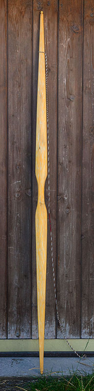

Kann es sein, dass der Griff ziemlich lang ist und dementsprechend massig?
Holunder ist natürlich recht schwer und verträgt auch kürzere Wurfarme, aber ich finde auch - ist ein sehr gutes Bogenholz.
Zum Tiller würd ich jetsam zustimmen, dass er mittig noch ein bisschen mehr rum könnte, ich hab allerdings noch keine Pyramide gebaut.
Habe keine Waage zur Hand, meine hat den Geist aufgegeben. Aber ich denke schon er wird so um die 800g haben.
Den Griff finde ich nicht übertrieben lang, aber sicher massig. Ich könnte ihn wesentlich schlanker gestalten, aber ich dachte das bei den schweren Armen ein bisschen Gewicht in der Bogenmitte Ruhe bringt. Ich hätte den Bogen kürzer bauen können, aber ich wollte diesen unglaublichen Stamm, den man beim Holler selten findet, ausnutzen.
So ist der Bogen ein richtiger Prügel, er wirkt unzerstörbar....
Servus, Hollunder ist halt schwierig zu verarbeiten, bzw. selten ein gerades Stück ohne Knoten zu finden.
Hat dein Bogen viel Handschock?
Mir gefällt der Bogen gut und Hollunder ist ein tolles Holz.
Als Pyramidalbogen dürfte er in Griffnähe noch mehr biegen. Ich finde die FA etwas lang und daher steif.
Jörg
Jörg
