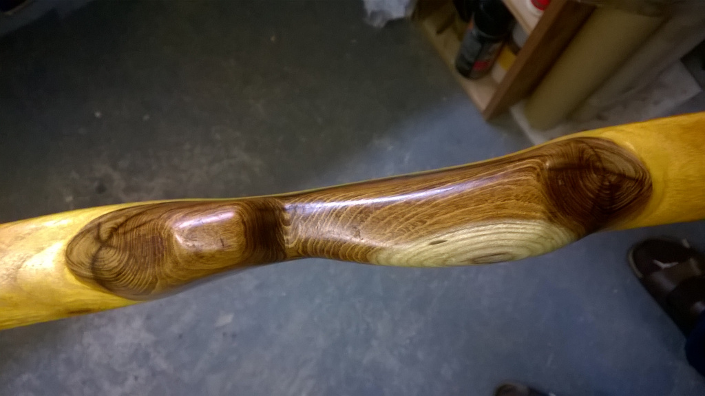

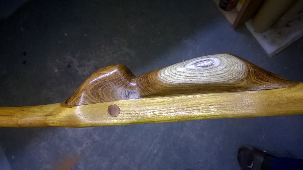

was lange währt......
Nachdem sich die Klebenaht vom Griff nun zum dritten Mal verabschiedet hatte, habe ich den Griff komplett entfernt.
Mittlerweile ist auch das Stück Goldregen gut abgehangen.
Also ab damit auf die Bandsäge, die Klebeflächen plan geschliffen und die Form grob ausgesägt.
Und so ist dann das Ergebnis ausgefallen:

Re: erster Versuch mit Osage
Servus,
tolle Farbkombination Osage mit Goldregen - gefällt mir muss auch mal wieder Osage versuchen.
wie lang hast du für die Recurves mit HLP erhitzt und wie dick waren die Stellen die du gebogen hast?
Gruss Thomas
Gruss Thomas
Also den ersten Griff fand ich ja schon interessant, aber den neuen find ich richtig klasse. Respekt.
Hermes
Hermes
Ja, Goldregen ist ein tolles Holz.
Die Maserung ist wirklich der Hammer. Und es lässt sich schön bearbeiten.
Den Griff zu formen und zu sehen, wie er langsam in Form kommt und die feinen Strukturen der Jahresringe sichtbar wurden, war eine sehr schöne Sache.
Das hat wirklich Freude gemacht.
