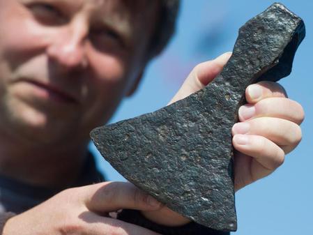

Da es heute schon bei Aufstehen geregent hat, ist der heutige Tagesverlauf schon geklärt. Basteln ist angesagt. Da mein Spathaprojekt und mein Bronzeschwert etwas stocken (keine Lust) hab ich mir die Axt vorgenommen, nix großes oder extravagantes, einfach nur ne kleine Wikiaxt. Vorbild ist eine Axt nach Grabfunden im Jahr 2012 aus der Ostsee.
Anbei die Vorbilder und das erste Objekt meiner Begierde.
Erster Arbeitschritt, Blatt mit Vorbild ausdrucken und auf Pappe kleben. Dann das ganze auf die Grundaxt übertragen. Mittels Säge kleine Winkelstücke aussägen, anschliessend mit der Flex einigemaßen rundschleifen.
Zeit ca 1,5 h. Dann mittels Flex die Seiten schwächen und am Stielteil ein Dreieck einflexen. Schneide mittels Flex ebenfalls schwächen, bzw schmäler machen da die Kopfschlächteraxt doch etwas zu voluminös ist. Auch etwa 1/2h Zeitaufwand.
Restlicher Zeitaufwand nun ca 2 h für die korrekten Rundungen und Riefen ausschleifen.

Ein originaler Fund aus der Ostsee 2012
