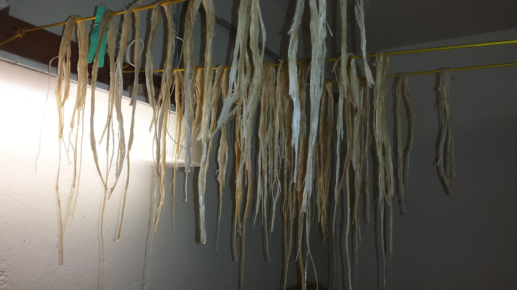

Wir haben Hasen daheim die halt ab und zu eines natürlichen Todes sterben. Wir bestatten sie natürlich wie es sich gehört bei 150°C für 2.5 Stunden...
Und die Felle bleiben dann übrig. Muss ich evtl mal n Versuch starten

;D ;D - ich bin ja der Meinung, als sehnenbelegender Bogenbauer muß man ein oder zweimal seinen eigenen Leim gekocht haben ;D ;D
ABER, die personellen und räumlichen Randbedingungen müssen vorhanden sein:
- ein abgelegener Ort dafür
- eine olfaktorisch tolerante Umgebung
- viel Zeit
Im Ernst, es macht viel Sinn, den Weg einmal selber gegangen zu sein, aber als dauerhafter Verwertungsweg für Häute ist es eher mühsam.

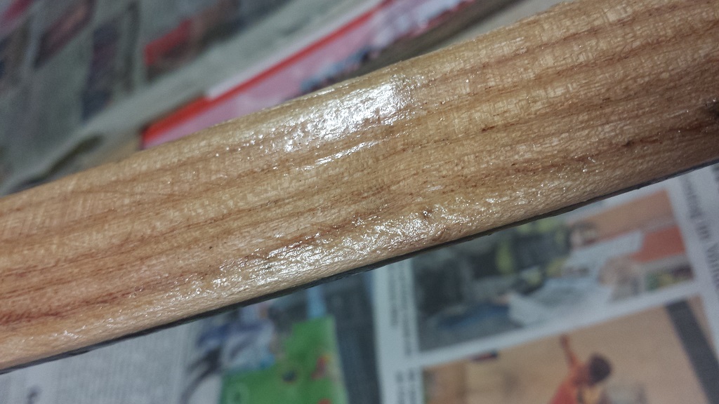

Und es ging weiter. Bereits letztes Wochende habe ich die neue Sehnensicht aufgebracht aber dieses mal fürs erste nur ne dünne ;D
Die Sehnen habe ich mit warmen Wasser abgewaschen
Den aufgerauhten Bogenrücken mit der ersten Runde stark verflüssigtem heißem Hautleim eingepinselt
Dann mitm Fön drauf dabei ist der Leim eingezogen
Und nochmal einpinseln. Das ganze mehrmals bis alles schön glänzt
So sah des ganze zum Schluss dann aus
Bogen wieder rückwärts gespannt
Sehne wieder eingeweicht
Nach einigen Tagen sah das dann so aus. Die Dellen die sich beim trocknen zusammengezogen haben hab ich akribisch mit kleinen Stehnenstücken gefüllt
