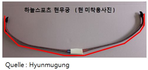

Hallo Paraksa,
danke für die Tabelle, sehr interessant! Woher hast du die Zahlen? Und wie wird dafür die Bogenlänge gemessen? Ist das einfach die Länge der Sehne?

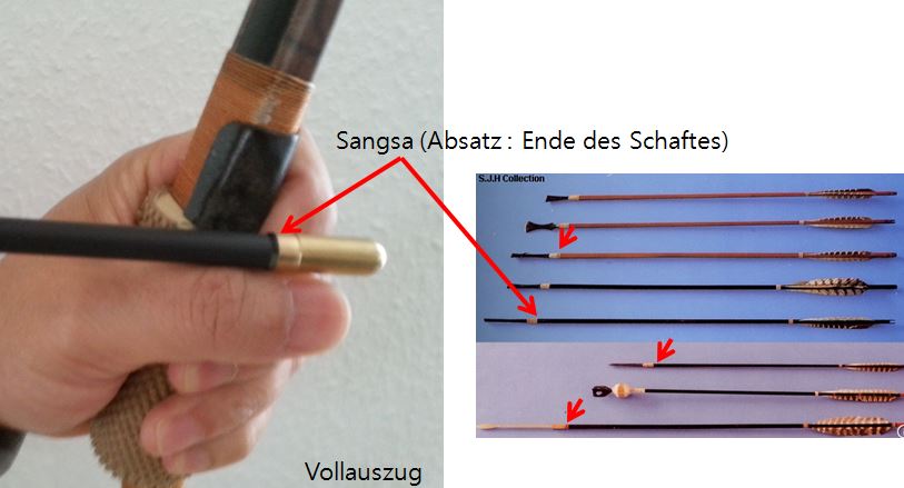

Vielleicht solltest Du noch angeben, wie weit die Pfeile und von wo aus gemessen - Bogenrücken oder Bogenbauch - ausgezogen werden sollten.
Es gibt bekanntermaßen Schützen, die zwar Pfeile der Länge, wie Du sie beschreibst nutzen, sie jedoch nur soweit ausziehen, dass sie im "Vollauszug" erheblich (!) über den Bogenrücken hinausstehen - was das Treffen um Einiges erleichtert und Bildern traditioneller koreanischer Schützen entgegensteht.
Das würde das Verständis erleichtern, wo man steht.

Hallo Anna,
Die Bogenlänge wird am Umfang des Bogens beim entspannten Zustand gemessen.
Quelle der Zahlen von Hyunmugung: Informationsblatt, die ich bei dem Kauf meines Bogens mit bekommen habe.
Hi Ralf,
Der Pfeil, den ich gezeigt habe ist ein Sportpfeil daher hat er eine kurze Spitze.
Der traditioneller koreanischer Schütze zieht den Pfeil nur bis Sangsa(Absatz an der Spitze : Ende des Schaftes)
und diese Sangsa spürt man mit seinem Daumen, ob der Pfeil voll ausgezogen ist.
Aber die alten Kriegspfeile haben längere Spitzen. Man darf nicht bis zur scharfen Spitze ziehen, da man sich sonst verletzt.
