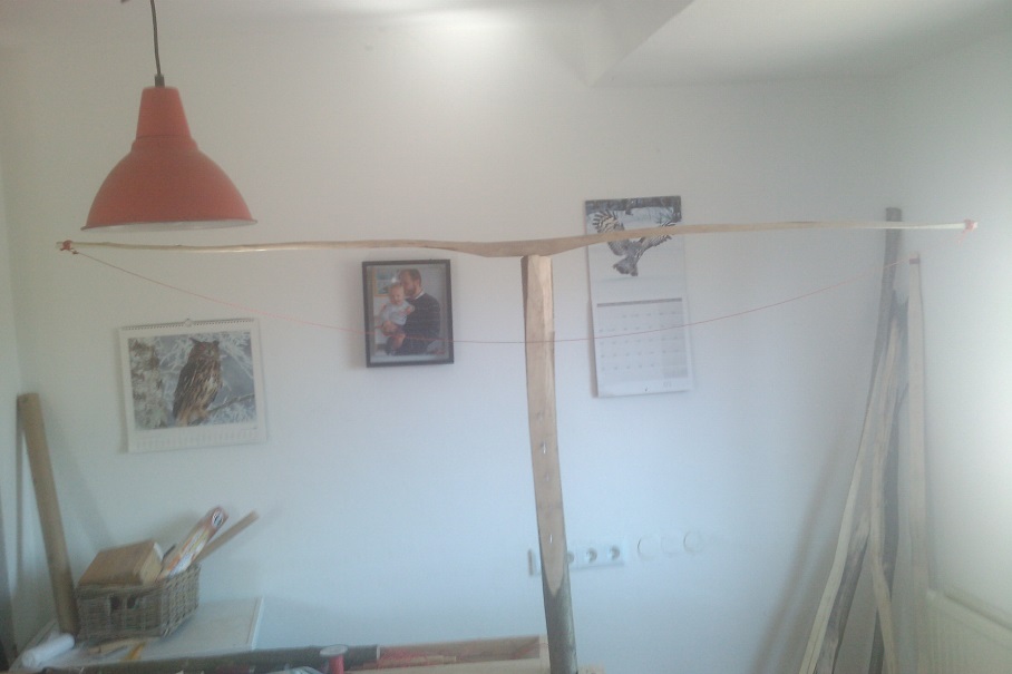

Ich möchte den aktuellen Stand des Bogens an dem ich arbeite mal vorzeigen, um mir eure Kommentare dazu anzuhören. Ich habe leider bloß die Kamera meines Handys, daher sind die Bilder nicht besonders gut.
Der Stave ist 190cm lang, am Griff 48mm breit und an den Tips 15mm.
Ich hoffe ihr könnt mit den Fotos was anfangen :)
Ich habe noch ein paar weitere gemacht, in der Hoffnung das viel auch viel hilft :D

28 Zoll Auszug, ich würde sagen der Bogen ist fertig. ;D
Aber mal im Ernst ... mach sofort die Sehne kürzer.
Und dann ... wohin willst du mit dem Zuggewicht und wie ist der geplante Auszug?
190cm reichen für deutlich mehr als 28 Zoll.
Für 28 Zoll ist 180cm oder weniger genug, der Bogen wird dann flotter.
Und an den Enden kannst du deutlich schmaler werden als 15mm.

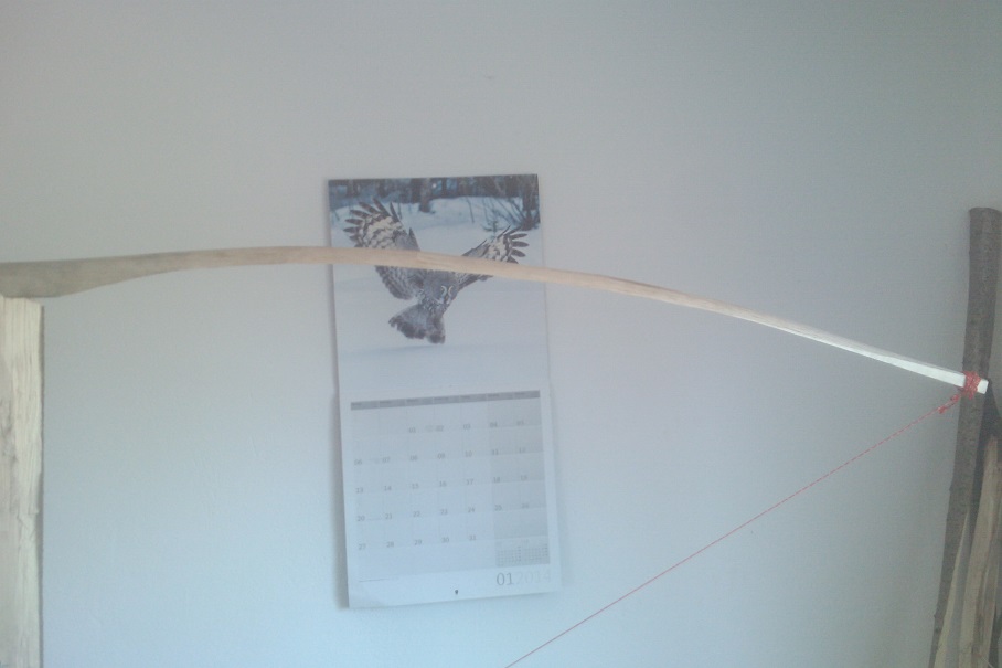

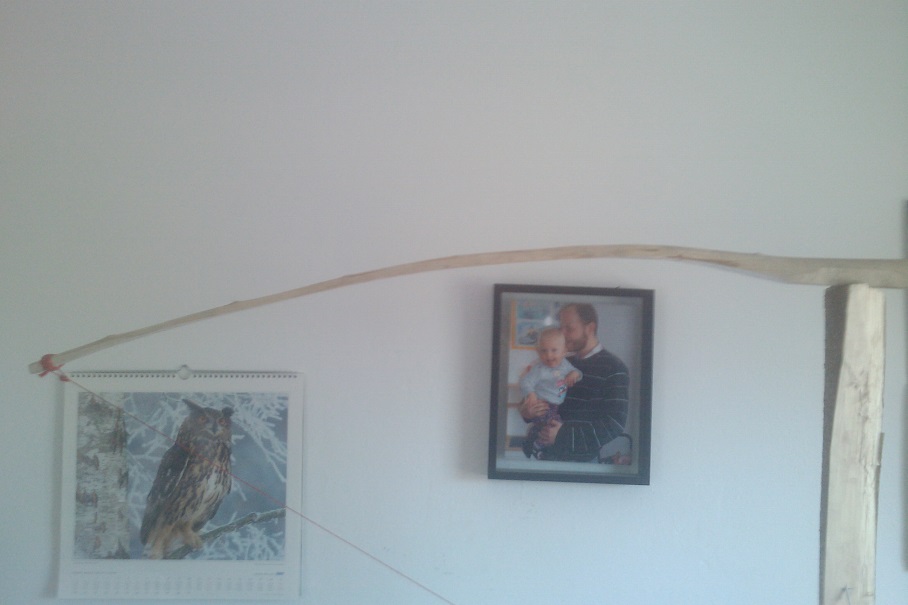

Auf den Bildern sieht es so aus, als wenn das letzte Drittel noch garnicht biegt, aber bevor die Sehne nicht kürzer ist, würde ich mich da nicht festlegen wollen.
Rechts bei 2/3tel scheint mir eine Schwachstelle zu sein.
Wie breit ist dein Griff? 10cm Griff und je 5-6 für die Fades reichen aus. Mehr verringert nur den biegenden Bereich und erhöht das Gewicht.

Welche Auswirkung hat eine kürzere Tillersehne?
Für meinen Eindruck ist es doch so, das ich den Bogen nun gerade mal in einen gespannten Zustand bringen könnte, also so das die Standhöhe halbwegs passt. Aber damit wäre der Bogen gegenwärtig am Limit seiner Biegsamkeit (meinem inneren Gefühl nach..) Womit der Bogen ja alles andere als einen Auszug von 28" hätte und noch nicht fertig wäre.
Stimmt das was ich da schreibe? Ich meine selbst natürlich das es das tut, aber bitte korrigieren falls ich etwas außer Acht lasse.
Die Pfeile die ich schießen möchte sind 77cm lang. Ich gedenke auch, soweit auszuziehen, das die Spitze nur minimal vorn rausschaut, ihr wisst schon. Das wären ja 30,31".
Im Moment hat er mit der Tillersehne auf seinem obigen Auszug ca 10kg laut meiner Jagdwaage.
Das letzte Drittel links biegt sich auch noch kaum. Da kümmere ich mich gerade drum. An dieser Seite biegt sich der Arm leicht Reflex, wie man vielleicht an den abgespannten Bildern sieht. Daher wirkt er auch auf mich beim Biegen recht steif.
Der Griff hat eine Breite von 13 cm, also zuviel, die Fades sind 10 cm lang, also auch zuviel.

Die kürzere Sehne hat vor allem einen ganz anderen Winkel an den Tips, und damit auch eine ganz andere Kraftverteilung bzw. Krafteinwirkung. Mit dem langen Teil ziehst du nach unten, mit der Kürzeren wird der Bogen mehr "rund" gebogen.
Vorschlag meinerseits: mach die Sehne mal so lang wie NN, dann Zoll für Zoll ausziehen und tillern bis auf Standhöhe. Das sollte relativ gut gehen, da er schon etwas biegt (den Bildern nach jedenfalls).
Ab Standhöhe Sehne wieder kürzen, auf die "richtige" Länge (ca. NN - 3-4").
Viel Erfolg.

Die längste Sehne die man zum tillern nimmt ist genauso lang wie die beiden Nocken auseinanderliegen (als genau bogenlang).
Man sagt dazu auch Nock to Nock oder N2N, oder NtN oder eben NN.
Ein ganz häufiger Fehler bei Anfängern ist die viel zu lange Tillersehne. Dabei kommt dann ein Bogen heraus, der einen sogenannten Peitschentiller hat und viel zu viel an den Enden biegt.
Man geht so schnell es geht auf eine geringe Standhöhe (SH) und niemals tillert man den Bogen mit der langen Sehne fertig. Der ist dann nämlich fertig.

Roby-Nie hat geschrieben: Es gibt Leute die sofort nach dem Bodentiller auf SH gehen. Aber die haben es auch drauf. ;)
Ich gehe auch nach dem Bodentiller auf Standhöhe, auch wenn ich nicht behaupten würde, "dass ich es drauf habe". ;)
Ich finde aber, dass das den Vorteil hat, dass man dann an der "Standhöhe" solange rumschnitzen kann, bis beide Seiten gleichmäßig biegen (mit Pumpen dazwischen) und ich habe schon einen korrekten Sehnenwinkel.
Dann tillere ich langsam bis zum Vollauszug.
@myraezel Ich denke, das kannst Du mit Deinem Bogen auch schon machen. Er wird dann links außen noch ein Bisschen zu steif sein, aber das kann man nacharbeiten.
