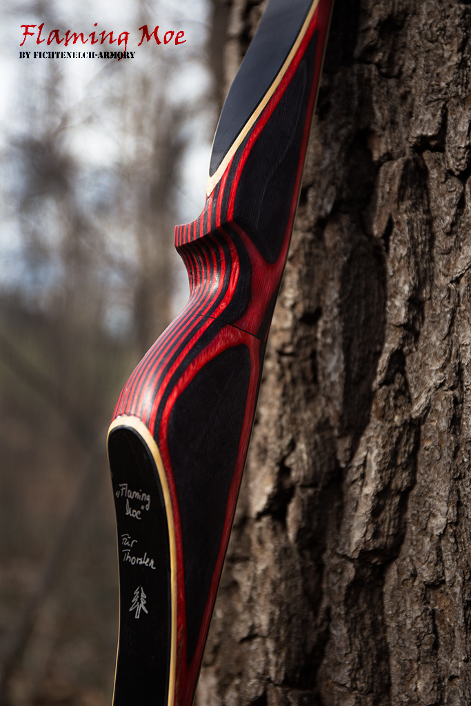

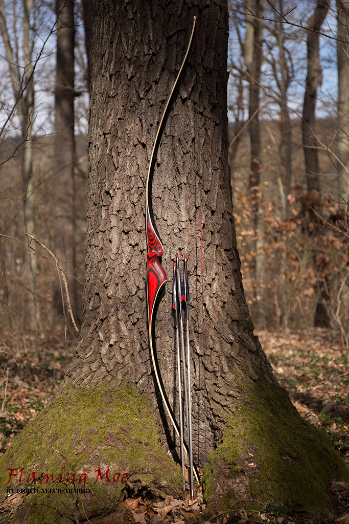

So..ich war auch mal wieder fleißig und möchte hier mal wieder was "farbiges" von mir zeigen.
Jaaa....auch auf die gefahr hin das sich jetzt einige Leute wieder die Augen auskratzen. ;D
Der Bogen ist soweit eigentlich nichts besonderes. Er ist deflex-reflex gebaut und diese Form habe ich auch schon einige Male gebastelt aber er ist ein meinen Augen ein schöner Bogen für den Alltagseinsatz.Nen Handshock gibt es nicht und er lässt sich beruhigt auch bis 31 Zoll ziehen. Ich hoffe er gefällt euch.
Hier erstmal wieder die Fakten:
Länge: 63 Zoll
Riser: Actionwood
Wurfarme: Glasbelegter Bambus
Tips: Mammutelfenbein
Pfeilauflage: schnödes Leder
Sehne: 12 Stang Fastflight-Endlos
So..jetzt hoffe ich mal das der Bogen euch gefällt und seit beruhigt: der nächste Bogen ist NOCH farbiger!! :D

Wieviel PS hatter denn ?* Und warum gerade 63" (und nich 62 oder 64") - is das höhere Mystik oder eher dem angepeilten Zuggewicht geschuldet ?
Alles in allem aber schon sehr stimmig, das Gesamtpaket. Gefällt.
Hetzer
*edit - ach, sh*t... steht ja im Titel. Sry... :-[

@ Hetzer: Warum 63 Zoll? Ganz einfach weil jeder 62 oder 64 Zoll baut :D :P Ne.....mal ganz im ernst: 63 Zoll ist bei dem Design die minimale Länge mit dem ich nen Auszug bis 32 Zoll hinkriege. Deshalb hab ich mich da auf 63 Zoll eingeschossen. Es ist einfacher nen Bogen mit definierter Länge in unterschiedlichen Zuggewichten zu bauen als mit zwei Variablen zu arbeiten. :D
@ Spanmacher: irgendwann...iiiirgendwann bau ich mal einen .......! Ich hab da schon was im Hinterkopf!
...jaaa...die Tips hätte ich schmaler machen können..aber der zukünftige Besitzer ist NOCH nicht 100%ig sicher was sein schießen angeht. Deshalb hab ich den Bogen von der Leistung her bewusst nicht voll ausgereizt.

Ja, ich kann mich nur anschließen, sehr schöner Bogen. Er hat zwar Farbe im Griff aber das ist nicht kribbel bunt sondern sehr stimmig mit den schwarz. Und was die Bogenform im ganzen angeht, da passt auch alles.
Aber eins würde ich gern wissen. Ist der Bogen jetzt schwerer oder gibt es das Actionwood nicht in so großen Stücken ;)
Ich sehe da eine Klebefuge mitten im Griffstück ???
SchmidBogen
Beiträge: 1106
Re: "Flaming Moe" 63" 38@28
Beitrag von SchmidBogen »
Danke Luetze, des ist mir auch aufgefallen auf Bild 5.
Ansonsten sehr schöner 63'er Bogen. :)
- Tradition trifft Moderne -
Fichtenelch78
Beiträge: 1306
Beitrag von Fichtenelch78 »
Jab..da ist ne Klebefuge im Griff :) Ich hatte kein Griffholz mehr in der passenden Länge. Deshalb musste ich zwei Teile "zusammensetzen". Um den Griff trotzdem stabil und sicher zu machen ist einer der "schwarzen Streifen" im Griff gar kein Holz sondern ne Schicht Carbon das sich durch das ganze Mittelteil zieht. :D Ich muss dazusagen das man die Fuge aber im "normalen" Betrieb kaum sieht ...und so hat das Holz noch nen schicken verwendungszweck bekommen. :)
