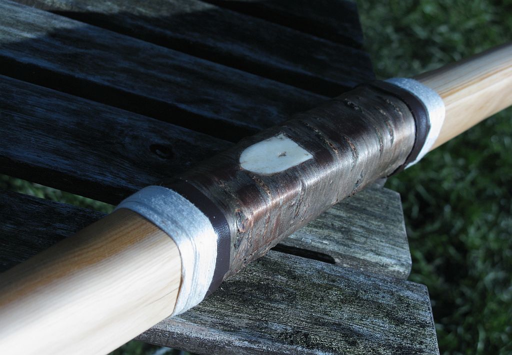

Griff und Pfeilanlage:
Kirschleder, Lederstreifen, Baumwolle
Rinderknochen

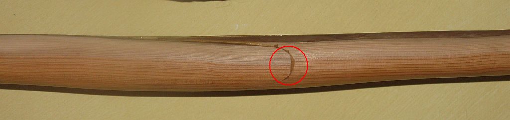

Angefangen hat es so:
Mein erster Spleiss mit entsprechenden Rissen ;-)

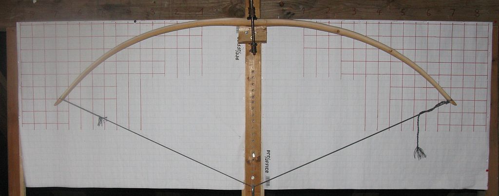

So sah es ohne Griff aus:
26"

Bauchansicht am Griff
Rückenansicht am Griff
Pfeilanlage
Pfeilanlage

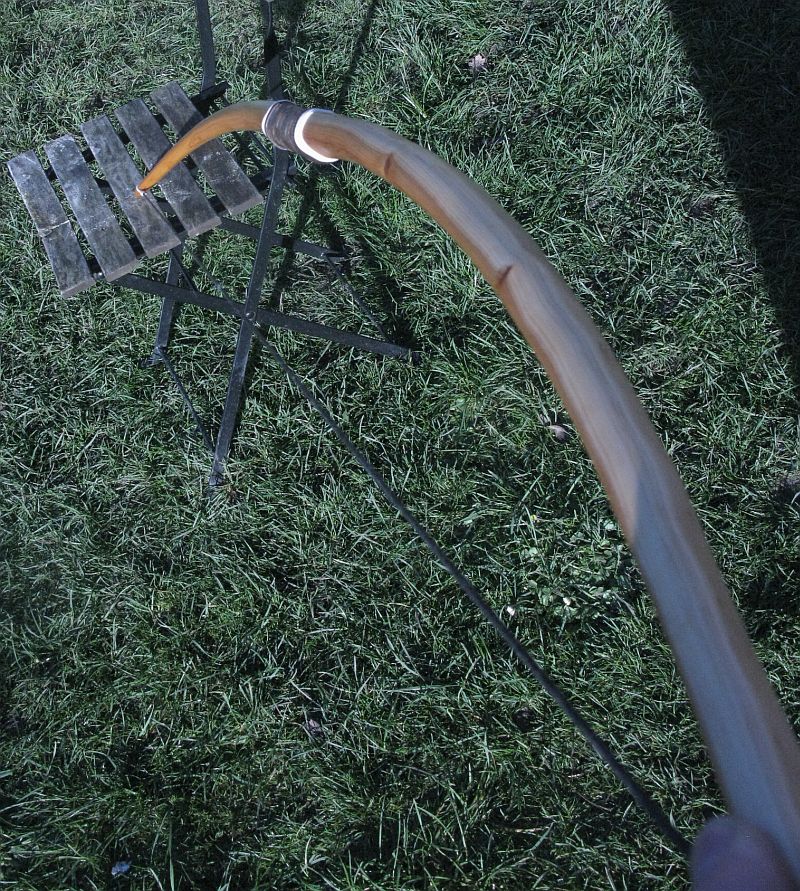

Obere Nock
Obere Nock

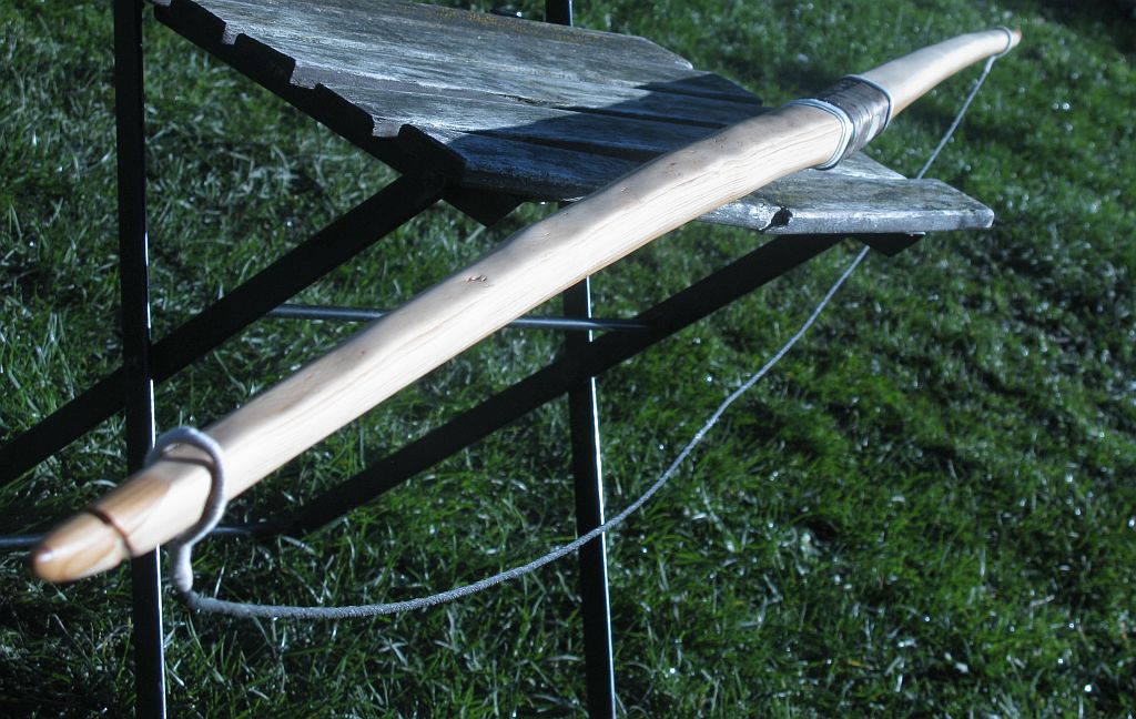

Untere Nock
Untere Nock

der gefällt mir mal richtig gut, im Ganzen und insbesondere die Griffwicklung.

Hast du schön gemacht, einzig der „zu lange“ Griff stört mich ein wenig. Aber da du den Spleiss abdecken musstest ist das wohl nicht zu vermeiden gewesen. Ansonsten gefällt er mir sehr gut!

Schöner Bogen! Die Pfeilanlage in die Kirschrinde zu integrieren, war sicher nervenaufreibend, ist dir gut gelungen! Die stehenden Ringe der Elsbeere machen sich auch gut.

Ordentlicher Tiller und sehr kräftig.

Der Griff, sehr originell gestaltet, wirkt zu asymmetrisch. Warum hast Du den Arrowpass so weit gegen die Griffmitte genommen. Das sieht komisch aus. Dies gibt ihm einen sehr gedrungenen Eindruck, als müsste der kompromisslos in der Bogenmitte stehen. Das ist so gar nicht nötig wenn der untere WA etwas stärker ist.
Die Nocken, die sehen mehr nach angespleisst aus um den Bogen zu verlängern, als dass es Auflagen (Overlays) sind. Die Sehnenkerbe sitzt viel tiefer als der Bogenrücken. Eibensplint lässt sich nicht besonders gut verleimen schon gar nicht mit hart aushärtendem Epoxy. Und wehe wenn Dir da die Verleimung abplatzt... Ein Schreiner hat mir das einmal gesagt, er schneidet beim verleimen von Hölzern immer den Splint weg. Der Splint gerade von Nadelhölzern verhält sich bei Schwankungen der Luftfeuchtigkeit anders als Kernholz. Leimfugen gehen daher gern wieder auf. Das ist mir auch schon passiert.

Ja den Arrowpass könnte man länger, schmäler und auch etwas höher setzen. Etwas höher gesetzt hätte ich aber in dem Bereich herum gepopelt ...:

Die Kerben sind so tief und so weit draussen, um dem Druck der Sehne auf das Eibenholz entgegenzuwirken. Sieht schon etwas angespleisst aus, das stimmt, aber auch schön ;)
Zusätzlich Hornnocken kann man ja immer noch drauf machen. Wär schon geil.

Insgesamt bin ich selbst auch nicht so wirklich mit der Lösung am Griff zufrieden. Man hat halt gewisse optische Vorlieben. Mit Kirschrinde versuche ich es auf jeden Fall wieder. Nur dann würde ich gerne auf Stoss verleimen.
So oder so ist es ein ganz schönes Gefriemel. Speziell beim Anleimen, weil ja der Leim rutschig ist. Ich habe das Kirschleder mit einer Schnur festgewickelt und der Leim brauchte drei Tage um komplett zu trocknen. Die Rinde ist ja fast wasserdicht.
Der Abschluss mit der Baumwolle ist auch eine Notlösung. Die Lederriemen sahen doch zu sehr nach Gummi aus.
