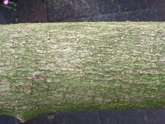

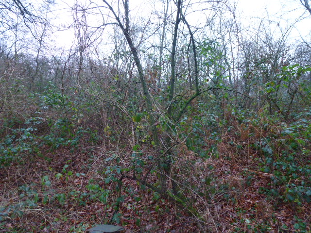

Tach,
nachdem ich den kurzen Holler auf Forumsrat ausgemustert habe, ist dies nun der Ersatz. Nach meiner Gehölzanfrage,die sich als Schlehe entpuppte viewtopic.php?f=14&t=28023
nun meine Frage:Ist dies auch Schlehe? Steht ca. 200 m weiter,die Wuchsform im Inneren des Gebüsches ist völlig anders,alles viel gerader.Das Stämmchen ist ca.180 cm lang und 4 bzw. 5 cm im Durchmesser an den Enden und fühlt sich relativ schwer an.
Dornen konnte ich auch keine vorfinden.
Die nachfolgenden Bilder sind aktuell von heute Morgen.

Re: Saplingbow 8,Buka
Liguster?

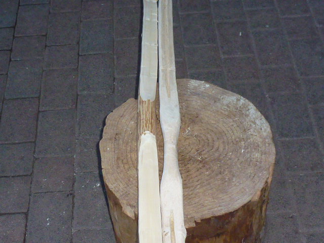

So,Liguster mit Ziehmesser runtergeschnitten und beim Holler Griff grob rausgearbeitet.
Gruß Buka
