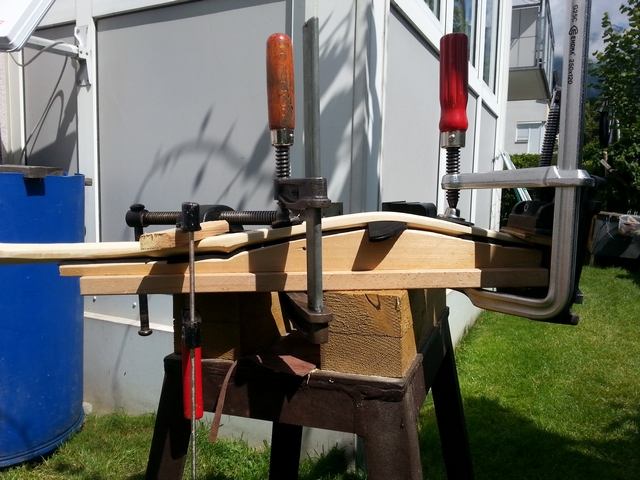

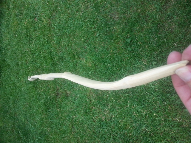

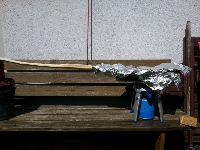

ich hab da einen recht interessanten Hollunder gefunden. Einer der Wurfarme war bereits schön geschwungen. Den zweiten hab ich mit Dampf seinem Gegenüber angeglichen.
Der Plan wäre jetzt, einen Bogen für meine Göttergattin zu bauen. Mir schwebt da was mit Recurves vor ;-)
Nun bräuchte ich aber einige Tipps!
*Sollten die Enden dabei steif bleiben?
*Muss ich diese, damit sie die Form behalten, irgendwie verstärken? Mit Horn, Glasfaser oder Leinen??
Der Bogen ist derzeit 147cm gesamt.
Geplanter Auszug ca. 25"
Zugstärke recht moderat. ich möchte im Bereich um die 30 # landen.
hier nun ein paar Bilder vom bisherigen Stand der Dinge:
Freu mich auf regen Gedankenaustausch!

für Recurves wird die Biegung zu wenig sein, da bei Recurves die Sehne bei Standhöhe am WA anliegen soll.
Die Biegung wird es dir wieder rausbiegen, außer du verstärkst den Bereich. Bin da aber auch eher unerfahren, vielleicht weis jemand besser Bescheid?

Hallo Normanne,
denke ebenfalls, dass die Recurves sehr sanft sind und beim Tillern wieder rausgezogen werden. Das ist mir auch bei meinem ersten Versuch mit Holunder-Recurves passiert (wahrscheinlich in Verbindung mit zu kurzer Trockenzeit). Habe deshalb beim zweiten Versuch dünne Holunderplättchen mit Epoxy aufgeklebt und die Recurves damit verstärkt. Diese sauber verschliffen und mit Garn umwickelt, damit die Klebestelle "verschwindet". Bilder dazu hier:
