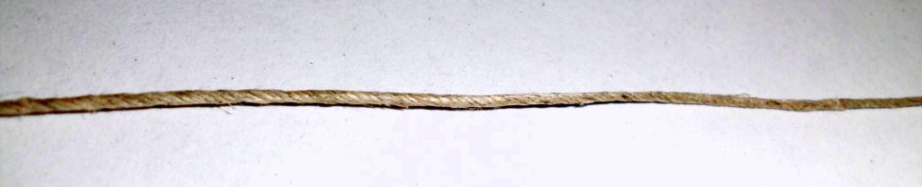

Ok, ich hab auch noch mal genauer nachgeschaut.
Ein erneuter Test mit 10-Strang flämisch riss wieder bei Belastung mit meinem Gewicht (80 Kg)
Jedoch vermute ich, dass wir vielleicht echt nicht exakt das selbe Garn haben. Mein braunes ist bei genauerer Betrachtung inhomogen, mit dicken Bereichen und dünnen. Zum Vergleich habe ich dann mein zweitbestes Garn, belastet. Hier hielten mich 10 Strang gut aus, rissen erst nach einigem Herumgezappel. Die beiden Garne gleichen sich fast auf's Haar - bis auf die Tatsache, dass das weiße homogener gezwirnt ist. Beide ergeben 12 Windungen pro cm, sind also im Mittel gleich dick.
Hie mal Bilder:
hier die beiden im Detail:
und hier sieht man, dass das braune Garn dickere und dünnere Bereiche hat:
Dachte mir schon, dass es leichte Auswirkungen haben kann, aber dass der Unterschied so gravierend ist, ist schon stark.

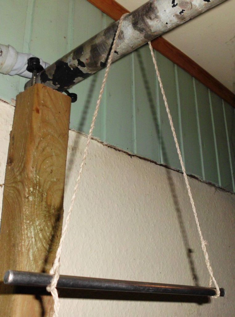

Dann scheint mein Garn ja nicht schlecht zu sein, sieht so aus:
den "Belastungstest" habe ich so gemacht:
ich wollte sehen, ob Öhrchen und Knoten halten, außerdem kann man sich bequem an dem Rundstahl dranhängen

@ Tommi370, bei dem Testaufbau hast Du die Sehne doppelt gelegt und somit die Sehne selbst nur mit dem halben Gewicht belastet!
Jede Seite trägt nur Dein halbes Gewicht, auch wenn es so aussieht, die beiden Gewichte addieren sich auch im Scheitelpunkt der Auflage nicht zu Deinen vollen Gewicht. ;)

Ach Mensch, Heidjer, stimmt ja! Das ist ja im Prinzip das Gleiche wie bei der Diskussion über die Stärke der Öhrchen von Endlossehnen. Das hatte ich grad nicht geblickt :)

Heidjer, danke für die Erleuchtung, die Sehne ist gerissen.
