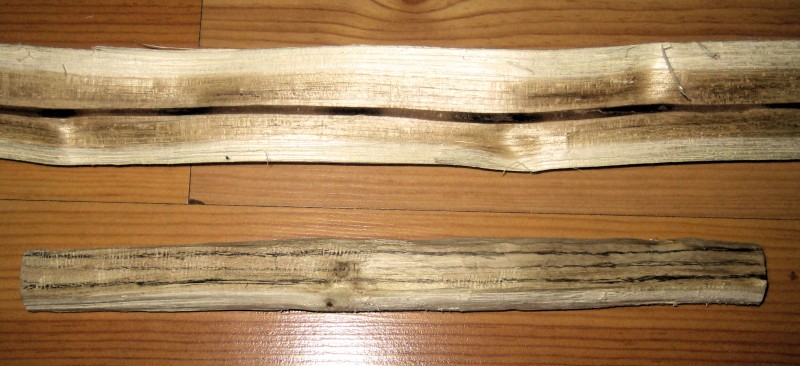

Mein erster Versuch steife Enden aus Fichtenholz an einem Haselstecken anzubringen
ist nach Meinung aller misslungen und mir selber hats auch nicht besonders gefallen.
Diesmal will ichs mit Robinie an einem anderen Stave probieren ... bin aber noch
nicht mit den Schnitzen fertig geworden.
Geplant sind zwei 27cm lange steife Verlängerung mit etwas über 15 mm Stärke
und einer Breite von unter 1 cm. Wie bring ich das jetzt am besten an ohne
dass wieder wie beim letzten Mal ausschaut.
Geschätzt hab ich , dass eine 27cm Verlängerung mit der genannten Stärke unter
30 Gramm haben sollte und dass ich wahrscheinlich bis auf 7 oder gar 6 mm Breite
gehen kann, falls das wegen der Effizienz wirklich notwendig ist.

Also, es gibt genug Threads, wo beschrieben wird, wie man z.B. Siyahs an Holz bastelt.
Am einfachsten ist es, wenn Du so ein "Brettchen" hochkant auf den Rücken leimst und dann die WA auslaufen läßt. Schön ausgeformt, fein gewickelt und mit Leim getränkt hält das.
Mit der Robinie kannst du diese Brettchen schnitzen. Als biegenden Teil dieses Geräts ist Deine Robinie nicht geeignet, da Robinie keine engen Biegeradien verträgt

Die "2.Biegung" der Hebelenden dient der Verlängerung de Auszugs. sonst stackt Dein kurzer Bogen nämlich fast auf Standhöhe ;-)
Es gibt/gab auch Leute, die die Verlängerung mit nem V Spleiß einsetzen, aber das trauen sich nur sehr erfahrene "Leimer"
Guck Dir die Ratschläge gut an und lern an nem einfachen Flachbogen, was Bogendicke, Biegeradien, Bogenbreite, Fades usw bewirken und wie man sowas ins Holz bekommt.
Warum so wenige so was einfaches wie Bogenverlängern machen? Weil der Erfolg mehr als ungewiß ist, noch viel ungewisser als bei einem einfachen Flach oder Stabbogen

Re: steife Enden/Verlängerungen - Wie am besten anbringen?
Ja, die hier häufig geäußerten Anmerkungen/Bedenken habe ich auch - und ich sehe nur 2 erfolgversprechende Möglichkeiten:
1. du lernt nach dem Asiatisch/Japanischen Modell: das Vorgehen der Lehrenden wird kritiklos übernommen und nachgeahmt bis du selber erkennst, wie und warum es gerade so gemacht wird. Du stellst Fragen, bekommst Antworten und handelst entsprechend.
2. Du lernst nach dem individualistischen Prinzip - also lesen - selber denken - selber machen -- dann stehst du von Anfang an auf eigenen Beinen und hast eigenes Wissen erworben. Aber Fragen solltest du dann verstärkt durch Lesen und im Forum Suchen ersetzen. Und die TBB Bd 1-4 nochmal studieren!
So nen MIx - fragen, ignorieren, weiter fragen, wieder ignorieren, .... Unverstandenes falsch weitergeben usw führt nur zu massiver Verärgerung bei denen, die DIR HELFEN wollen. Man fühlt sich schlich verarscht!
Von daher, entscheide dich!
Noch ein allerletzter Tip: Im Link von Dimache ist in den Beiträgen von Juri und Kviljo gezeigt, wie die Verbindung aussehen kann/soll. Selber lesen, nachdenken, erkennen und ausführen. Zur Eignung von Robinie für kurze Bögen bitte hier im Forum zu den Stichworten "Stauchrisse" "Robinie" suchen, lesen, verstehen und für dein Projekt verarbeiten.
@Dimachae, ich kann deine Kritik teilweise verstehen - ja, es gibt keine dummen Fragen, aber wenn ganz offensichtlich auf gute Hinweise, Ratschläge kaum oder garnicht eingegangen wird ist das schon frustrierend. Und, man kann erwarten, das derselbe Fehler nicht zum n. Mal gemacht wird sondern in so einem Fall der Fragende über die früheren Antworten reflektiert und daraus lernt.
@Mahagugu, ich mache diesen Tread jetzt zu und bitte dich, einen neuen mit besserer, klarere und erfolgversprechenderer Fragestellung zu eröffnen, wenn du die inhaltlichen Ratschläge (alle!) zu den vorherigen Projekten und die Infos im Forum zu dem aktuellen gelesen und verarbeitet hast..
