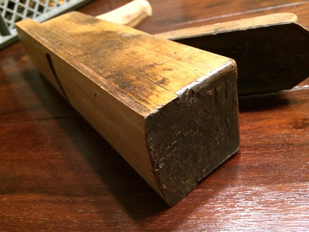

Hallo Leute,
wie ihr ja schon wisst, waren in der Wunderkiste auch jede Menge Hobel.
Leider sind oder waren drei davon von Holzwürmern befallen.
Es handelt sich dabei um augenscheinlich um sehr alte Hobel.
Ich hab sie erst einmal unter Quarantäne gestellt.
Da der große Rest der Hobel nicht betroffen ist hoffe ich, dass es kein aktueller Befall ist sonder
eben ein alter. Ich habe den Verdacht/ die Hoffnung, dass der Vorbesitzer sie bereits gebraucht erstanden hat und
die Holzwürmer bereits tot sind. Ich kann mir beim besten Willen nämlich nicht vorstellen, dass ein Holzwerker sich
solch befallen Werkzeuge in die Werkstatt holt ohne vorher die Biester auszuräuchern.

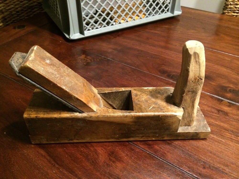

Re: 3 alte Hobel mit Holzwürmern noch zu retten?
Und die anderen beiden:
Nummer 2
Nummer 2

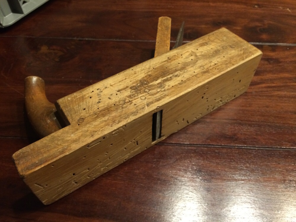

Nummer 3

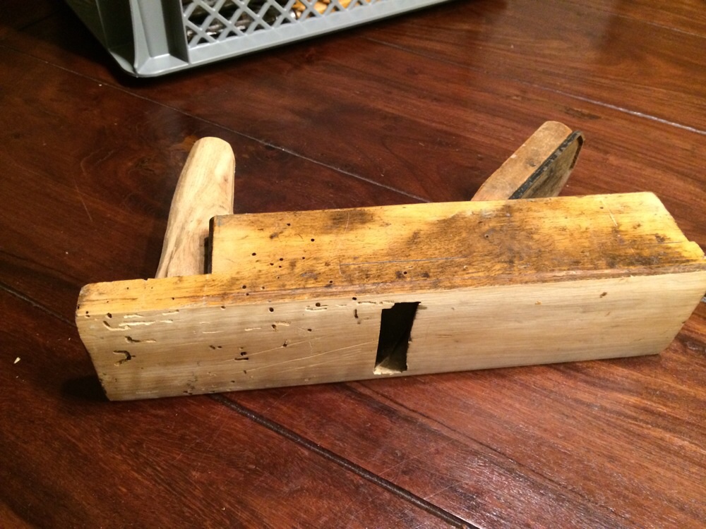

Ich hoffe die sind noch zu gebrauchen bzw. zu retten.
