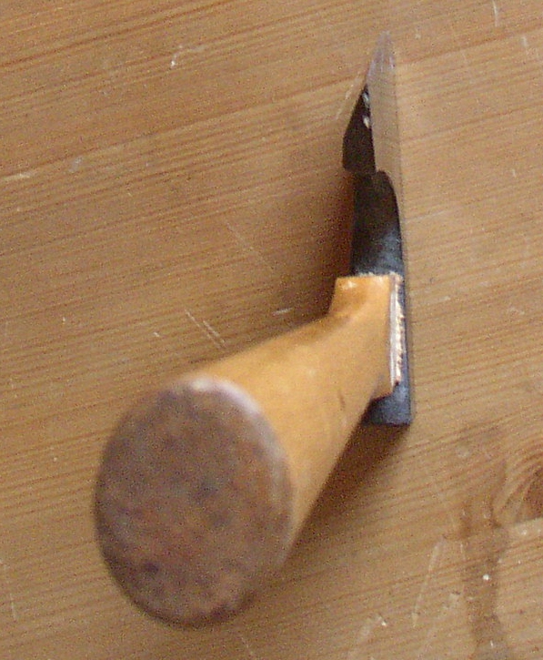

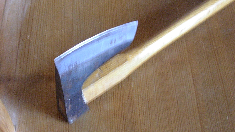

Ich hab heut mein Lieblingswerkzeug zum Bogenholz zurichten gefunden. Vor ein paar Tagen hab ich mir einen 800g
Beilkopf, der schon laenger rumlag (ich hab noch ein paar Beile) ein bischen umgeschmiedet, so dass die Schneide
nach links kommt. Also die linke Seite plan ist, wie bei den Aexten, die man frueher zum Balkenbehauen verwendet
hat. Die Schneide hab ich deutlich gerader gehalten als bei normalen Beilen ueblich. Dem ganzen hab ich noch einen
nur 26cm langen Stiel verpasst und die Schneide mit relativ spitzen Winkel nur von rechts scharf angeschliffen.
Einen frischen Hartriegel mit 7cm auf einen grobe Bogenform zuzurichten dauert damit nur ein paar Minuten und geht
definitiv leichter als mit dem Ziehmesser. Aus frischem Holz Loeffel schnitzen geht uebrigens auch prima damit.

@ fatz
ich kann deine Aussage zu so einem Beschlagbeil zu 100% unterschreiben... Seit kurzem bin ich auch Besitzer eines solchen Beils und frage mich, warum ich mir das nicht viel früher zu gelegt habe... Mit so einem Beil kann ich, in kürzester Zeit die Bogenkonturen - aus einen Stave, bis an die aufgezeichneten Linien heraus arbeiten - ohne die Gefahr, dass mehr Material entfernt wird, als gewünscht...

@Dimachae:
Ich muss mal ganz doof fragen: Hast Du das Beschlagbeil selber gemacht? Kann man das machen, indem man einfach eine Seite plan schleift? Schmieden ist für mich nicht drin; ich müsste ggf. ein Beil mit einer Flex traktieren.
Danke Dir schon einmal für Deinen Tipp und
Ralf
Ralf
Re: Behauwerkzeuge im Bogenbau
@ ralf... Ich kann zwar Schmieden, aber das Beil ist nicht von mir... Es stammt von einer Freundin, deren Mann damit Bögen und Wikingermöbel, oder besser, das Holz dafür, hergestellt hat... Ich habe mir gerade mal eines von meinen anderen Beilen angeschaut und bin mir nicht sicher, ob das mit der Flex klappen könnte... zumal ja auch die Gefahr besteht, den Stahl aus zu glühen...
Du solltest mal bei "einem großen Auktionshaus, das mit "e" anfängt" unter "Alte Berufe" - "Zimmermann" schauen, da werden öfters mal Beschlagbeile angeboten (auf die Beschreibung und die Bilder achten, da viele Menschen solche Beile nicht kennen) ... Letztens ist eines für 35,- Euro verkauft worden...
Gruß, Peter
@ ralf: ganz "einseitig" kriegst du's mit der Flex nicht und das mit dem zu warm werden macht das Ganze etwas
muehsam, da du staendig wieder kuehlen musst. Aber ich koennt mir vorstellen, dass man das schon halbwegs hinkriegt.
Ich mach heut abend mal ein Foto von meinem. Vielleicht hilft dir das.
Alternativ koenntest du mir das Ding schicken und ich schmeiss mal die Schmiede an. Mehr als eine gute Stunde Arbeit
war's dann auch nicht.
Wenn du eins kaufst auf's Gewicht achten. Meins hat 800g. Das ist mir fast zu schwer. 600 faend ich besser.
Mit den Zimmererbeilen musst aufpassen. Die sind nicht immer einseitig und oft recht schwer.
