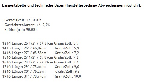

Ihr habt mir schon gut geholfen, aber beim rumsuchen im Internet sind mir wieder neue Fragen gekommen. Denn es gibt scheinbar bei Aluminiumpfeilen noch andere Spinewert-Regeln als bei Carbon..... Ich hab hier Bilder von diesen Werten. Was bedeuten sie? Und was bedeutet die Tabelle? Außerdem: woher weiß man, dass ein Pfeil schwer genug ist um einem Bogen nicht zu schaden...ich hab keine Ahnung.

Die, bei Aluschäften angegebenen Zahlen, beziehen sich auf den Durchmesser und die Wandstärke des Schaftes.
Als Bsp. "1816"
Die Ersten beiden Zahlen geben Auskunft über den Durchmesser, nach folgender Formel:
18 x (1/64) = 0,28125 Inch (Mal 25,4) = 7,144 mm Schaftdurchmesser
Die letzten beiden Zahlen geben Auskunft über die Wandstärke, nach folgender Formel:
16 x (1/1000) = 0,016 Inch (Mal 25,4) = 0,41 mm Wandstärke
"1/64" Inch und "1/1000" Inch, sind fixe Werte...
Was das Gewicht betrifft...
z. B. "1816" (9,3 Grain pro Inch) -
Wenn du also eine reine Schaftlänge von z. B. 28" hast, wiegt der Schaft (28 x 9,3) 260,4 Grain. Dazu addierst du noch das Gewicht vom Insert, der Spitze, Nocke Federn und du hast dein Pfeilgewicht...

Die ersten beiden Zahlen geben den äußeren Schaftdurchmesser in 1/64 Zoll an und die beiden letzten Zahlen geben die Wandstärke des Aluminiums in 1/1000 Zoll an.
