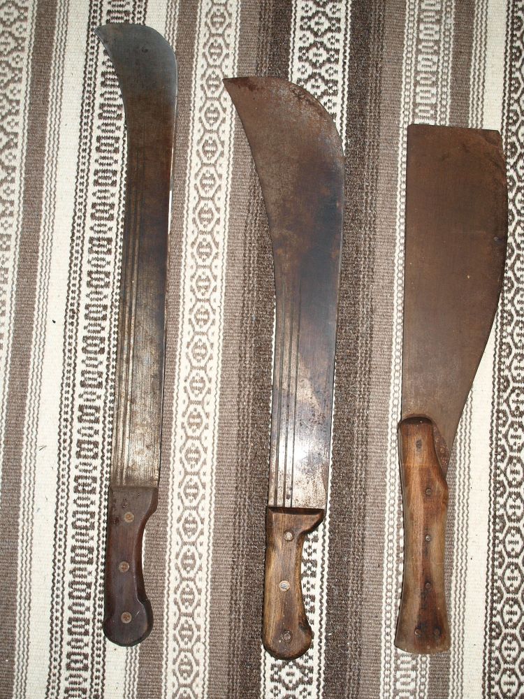

Und da wir gerade dabei sind:
3 Macheten aus meiner Sammlung
Links: eine Bananen-Machete aus Kamerun, Länge 65 cm, Klingenstärke 2 mm
Mitte: eine Busch-Machete aus Indonesien, Länge 58 cm, Klingenstärke 2,8 mm
rechts: eine Zuckerrohr-Machete aus Südamerika, Länge 52 cm, Klingenstärke 1,5 mm
alles hochflexibler Stahl, unkaputtbar, sehr elastisch, federnd, gibt keine Scharten.
Die beiden linken hat eine englische Firma aus Blattfedern (Landrover) geschmiedet. Kosteten damals im Ursprungsland ca. 12,- DM.
Ja, ich weiß, müßte ich mal pflegen und schleifen, aber der letzte Einsatz in der Karibik liegt schon lange hinter mir.
Zum Holz einschlagen (mittelkleine Stämmchen bis 8 cm) gut geeignet, zum Schnitzen eher garnicht.

Beim Verwenden meiner Machete (schaut so aus wie die mittlere von Snake-Jo) hab ich festgestellt , dass ich Probleme
habe bei ca. 30 bis 40 cm Länge Schindel/Bretter von Scheitern/Spaltlingen abzuschlagen ... wird dann einfach zu schief...
also weit nicht Bogen oder Wurfarmlänge.
