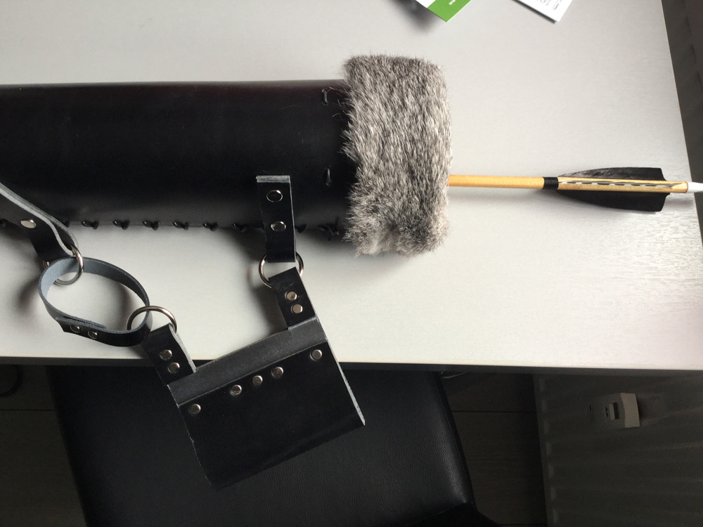

Mein zweiter Seitenköcher
Das ist nun meiner, nachdem sich meine Tochter den ersten unter den Nagel gerissen hat :-)

Die Abmessungen oder Dimensionen vom Köcher wären recht nett und vielleicht
auch noch ein paar Zeilen zum Material usw.
Ein Foto mit Pfeilen drin wär auch schön , wenns das noch extra dazugäbe.

Dank euch für das positive Feedback
Der Köcher ist aus 3 mm starkem festen Leder - durch einrollen etwas weicher gemacht
Maße sind ca 60 cm hoch - Durchmesser unten 7 cm und oben 9 cm
Zuschnitt halt leicht konisch
Fell oben ist Hase - lief bei eBay billig rein
Gürtelhalter und Befestigung am Köcher ist genietet
Ansonsten mit Lederrundriemen über Kreuz zusammen gemacht.
Fell ist nur geklebt
Fotos folgen noch

Hallo Robert,
im obigen ersten Bild zeigst Du das angesetzte untere Bodenstück, richtig?
Wenn ja, ein kleiner Tipp: Das obere "Rohr" nicht in das untere "Rohr" einstecken sondern drüber stülpen. Somit gibt es Wasser kein Möglichkeit zu stauen und Schmutz keine Möglichkeit sich abzulagern.

Im Prinzip hast da schon recht, aber wenn Schmutzablagerung ein Thema ist, wuerd ich mir eher Gedanken um den
"Pfeilwaermer" oben machen

Ach Fatz,
das Kaninchen ist "Deko" und da ist alles erlaubt, das was ich meine ist "Fehlkonstruktion" und das sollte man versuchen zu vermeiden

Danke für die konstruktive Kritik - sehe das mit dem zusammenstecken nicht so tragisch
Alles sauber verklebt und gefettet
