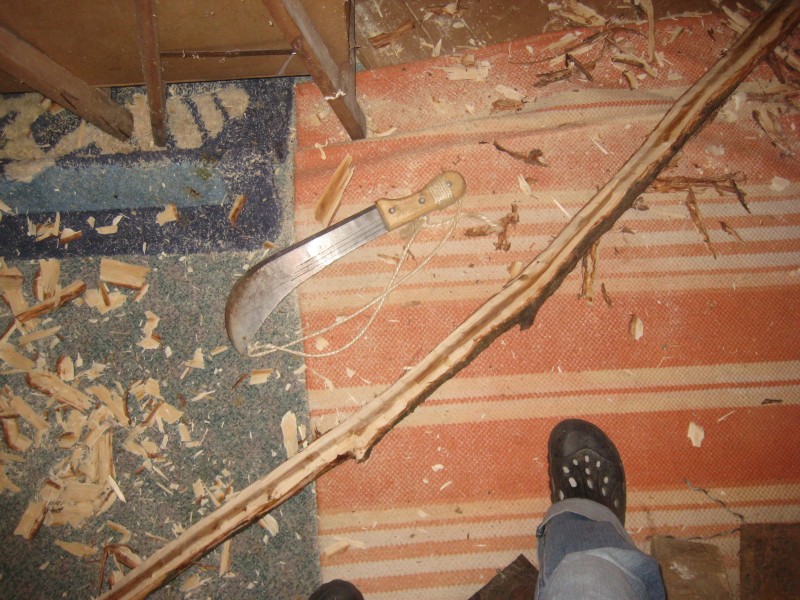

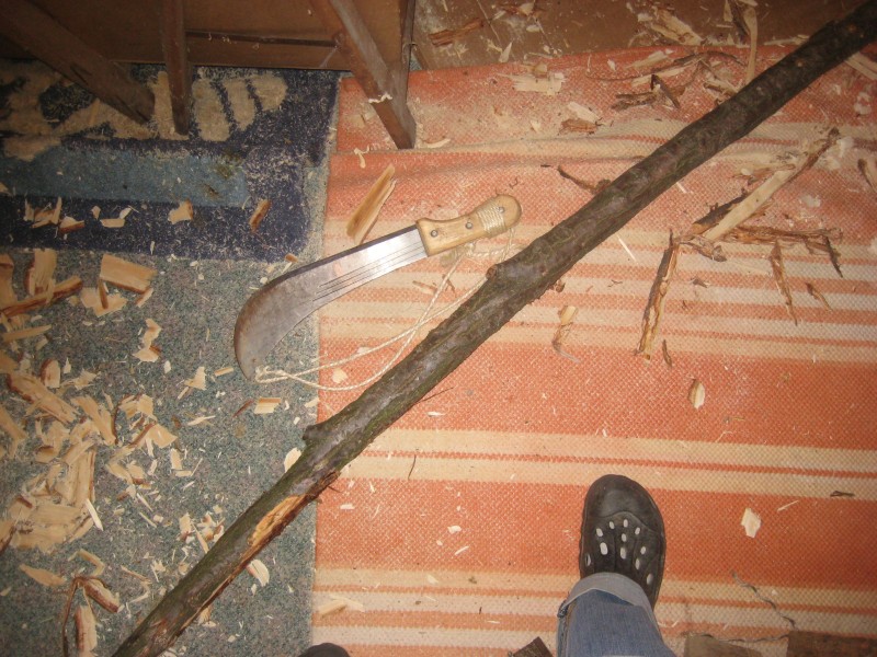

Da ich momentan keine Kamera zur Verfügung habe , habe ich nur ein Foto von einem
angeblichen Hainbuchenast ca. 170 cm lang und eben mindestens 3 Finger oder ca. 5cm
breit.
Nur der obere Teil vom Ast wurde genommen, der Rest mit dem Buschmesser weggehackt.
Angeblich soll der obere Teil vom Ast elastischer sein. Hat auch ein ziemliches Gewicht ausgehalten
und ist nahezu horizontal gewachsen.
Auch bin ich mir nicht ganz sicher ob ich die Baumart bestimmt habe.
Wann ich irgend Zeit hab, entstehen daraus vielleicht Bögen, Kinderbögen, oder
einfach nur Material für irgendwas.
breit.

Hm, die Perspektive könnte täuschen, aber es scheint mir, als hättest Du nicht die optimale Seite des Astes weggehauen - sieht jetzt nach einer starken seitlichen Krümmung aus.
Die Rinde ist nicht so gut erkennbar - geh einfach beim nächsten Mal etwas näher ran an den Ast mit der Linse

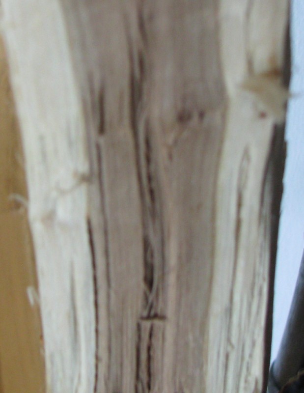

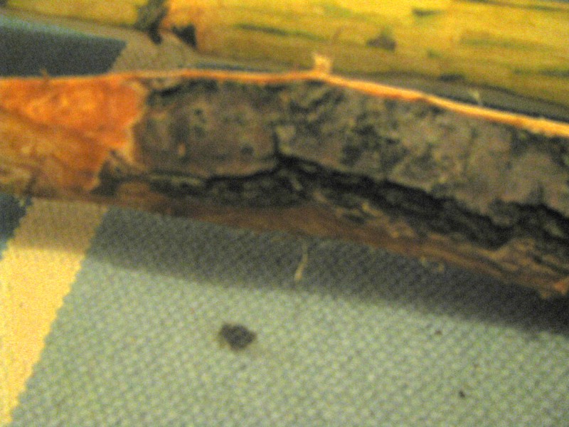

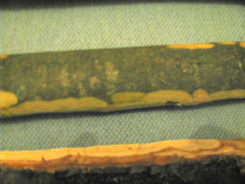

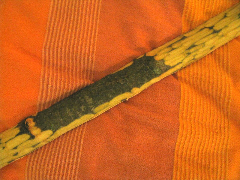

Gestern hab ich dann noch Fotos von allen Ästen und Saplings gemacht.
Bei der Robinie bin ich mir 100% sicher. Das andere ist irgendein Ahorn , weil von der Rinde
her kann das keine Platane sein und die Hainbuche, da war ich wohl völlig daneben.
Mal sehen was so ähnliche Blätter hat.
Bei der Robinie interessiert mich ob ich noch einen Teil vom Kernholz verwerten kann , als Facing
oder für ähnliches. Anscheinend muss man doch auch noch den Markkanal wegnehmen , damits
keine Trocknungsrisse gibt.
Wie man sieht geht jetzt nicht mehr so gut die Rinde herunternehmen wie noch im Juli.

Also, das was man auf dem letzten Bild halbwegs erkennen kann (die Fotos sind fürchterlich
) sieht fast nach Robinie aus...

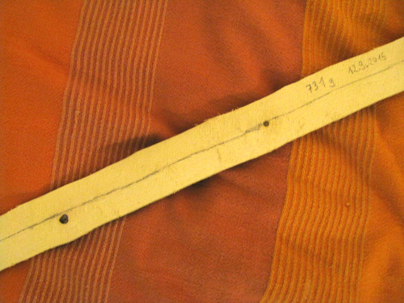

Der "Ahorn" (vermute Spitzahorn kommt der Rinde am nächsten) , war der vielversprechende
und aus Angst vor Trocknungsrissen, habe ich den Stave jetzt auf auf 17-19 mm Stärke reduziert.
(mit Zugmesser und Raspel)
Er wiegt jetzt ca. 730 g und das hab ich auch auf die Bauchseite geschrieben. Jetzt lagert er unter
dem Bett auf dem Rücken und ich hoffe es kommt zu keinen Trocknungsrissen.
Hab jetzt vergessen, wie lange das bei der Stärke wirklich zum Trocknen braucht, aber ich glaube
es sind nur ein paar Tage.

Der "Stave" ist jetzt wie gesagt 17-19 mm dick und schon zwei Tage alt.
Bis jetzt ist noch nichts passiert und eigentlich hatte ichs deswegen so gnädig ihn auf die Stärke zu bringen.

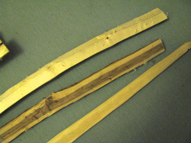

Ab heute habe ich mich entschlossen nur mehr den "Ahorn"-Stave zu behalten und die falsche
Hainbuche wegzugeben. Im Vergleich zu gestern hat hat der Ahorn 20 Gramm oder
ca. 2,7 % von seinem Gewicht verloren und ist nicht gerissen. (könnte also was werden)
Habe mich dann aber doch entschlossen den Stave mit was einzulassen und mich für Leinöl entschieden,
weil mans essen kann, weils billig ist , weils nicht stinkt wie zB Sprühlack und hoffentlich auch wirkt.
Dabei halt wieder mal zuviel erwischt weil man extrem wenig braucht (siehe Foto ; das bissl war immer noch
zuviel).
Die obere Schnittfläche, die untere und dann halt wo dann der Bogenbauch ist habe ich mit Leinöl bepinselt.
Bin dann in den Keller und hab mir den gesägten Haselstave von Thomas angeschaut. Der war auch am
Bauch und an den Enden mit was eingelassen ... vermute mal es war Holzleim. Die Rinde war geschält,
aber sonst war der Rücken mit nichts eingelassen. (vermute, beim Schlagen wurden nur die Schnittenden
mit Leim versiegelt und nach dem halbieren mit der Säge in der Werkstatt halt die neue Schnittfläche)
Da mir auch noch Leinöl geblieben ist , habe ich auch gleich damit den Eschenbogen bepinselt und danach
das Foto vom übriggebliebenen Leinöl gemacht. (Man braucht wirklich extrem wenig)
So weit ich mich erinnern kann , kann man das Holz ruhig mehrmals damit einlassen ... wird halt die Firnis
dicker bzw. hält besser.
Kann mich auch erinnern gelesen zu haben, dass andere Kulturen die Bögen mit Fett eingelassen haben.
Könnte also durchaus sein, dass das mit dem Versiegeln immer so war und halt Fett, Birkenpech und ähnliches
immer dafür verwendet wurde. Irgendwo habe ich auch was von einer Trocknung in Schlamm gelesen, aber
das scheint mir jetzt doch zu seltsam.
zuviel).

Habe den Ahornstave heute wieder gewogen und er ist jetzt auf 699g d.h. er hat ca. 12 Gramm
Gewicht zum Vortag verloren. Keine Trocknungsrisse und wie erwartet leichte Verfärbung wegen
dem Leinöl.
Wird wohl so funktionieren. Sollte sich was ändern und der Stave bis zur vollständigen Trocknung
doch hin werden, werd ich das hier posten, ansonsten meld ich mich wieder hier wann er trocken ist.
Wohl wegen der gerauten Bauchseite (wegen der Raspel) trocknet der Stave auch schneller.
Über Nacht war das Leinöl vom Vortag schon eingetrocknet.
Zusammenfassung
13.9. 731 g (kein Leinöl verwendet)
14.9. 711 g (mit Leinöl bestrichen)
15.9.(heute) 699 g (erneut mit Leinöl bestrichen)
