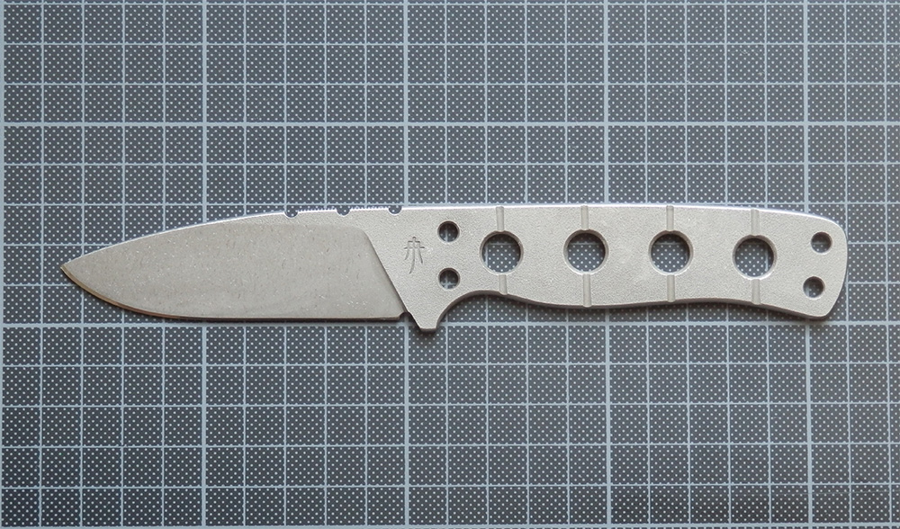

Auch wenn das Messer wohl einen zu taktischen Look hat für das Forum, zeig ichs trotzdem ;)
Hier mal ein paar Daten:
Material: 3,5mm N690
Oal: 195mm
Klinge: 83mm
Gewicht: 99g

jetzt noch schoene Holzgriffschalen aufnieten (die Loecher dafuer sind ja eh schon drin), dann isses top! ;D
