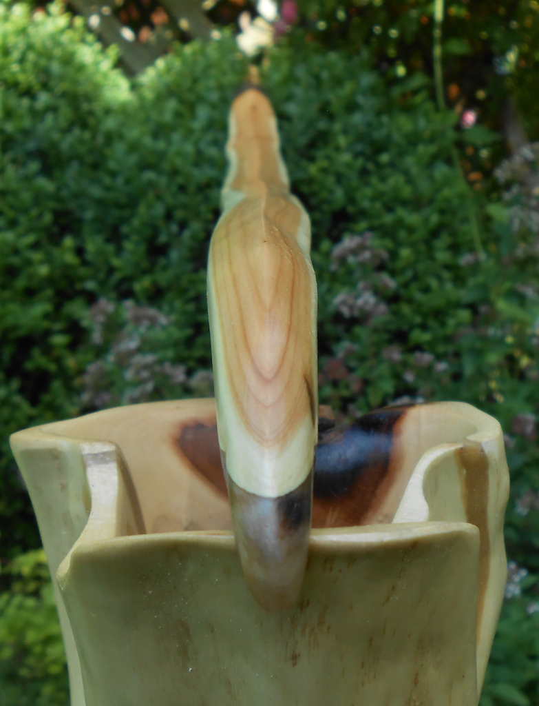

Hoi JuergenM, der gefällt mir sehr gut. Im besonderen das Griffleder mit dem kleinen Bobbel (aus was issn der - ich kanns null erkennen - Holz oder?). Fotos der Bauchseite sind noch nachreichepflichtig
. Daumen hoch.

Hallo JürgenM,
Tolles Holz
Tolle Schlangenhaut
Toller Bogen
so etwas möchte ich auch mal bauen können.
Vielen Dank fürs zeigen.
Wie/womit hast Du die Schlangenhaut aufgeklebt?
Die Lage des fünfeckigen Bogenquerschnittes interessiert mich. Ist der Bogenbauch eine der ebenen Seiten des Fünfecks und die "Spitze" dann der Bogenrücken?
Zur Veranschaulichung mal ein Link zu einem Fünfeck auf Wikipedia.de
https://de.wikipedia.org/wiki/Datei:Fuenfeck_Winkel.png
(Aus Wikipedia.de "Fünfeck" entliehen)

Es freut mich sehr, dass euch der Bogen so gut gefällt.
Aufgrund der vielen Nachfragen, hier noch mal ein paar Bilder vom Bogenbauch. Die Schlangenhaut habe ich nicht gekauft, sondern von einem guten Freund geschenkt bekommen, daher kann ich auch nichts näheres dazu sagen. Verklebt habe ich die Haut mit Uhu Endfest. Ursprünglich hatte ich geplant, die Haut mit Hautleim zu verkleben, aber da ich schon Schellack auf dem Rücken hatte, wusste ich nicht genau ob Hautleim auf Schellack hält, daher habe ich sicherhheitshalber Epoxy genommen.
Das Verhältnis von Splint zu Kern ist eher suboptimal, aber der Rohling hat eben nicht anderes hergegeben. Wie schon zu anfang gesagt, waren die Enden ursprünglich mehr geflippt (mit Dampf), aber da ich den Bogen vertillert hatte, musste ich ihn kürzen. Daher sind die Enden nur noch geringfügig geflippt. Die Wurfarme waren von Anfang an ca. 2,5 cm reflex, daher hat sich das Burgunderprofil regelrecht aufgedrängt.
Es ist auch mit Sicherheit nicht der letzte Burgunder den ich bauen werden. Ich habe noch so einen Osage-Rohling aus der Östereich rumstehen, der könnte sich dazu eignen, muss nur noch kräftig dranrum gebogen werden.
LG Jürgen
PS: jetzt hab ich aber keine Zeit mehr, der nächste Bogen wartet auf das Einschiessen, wenn er es überlebt, wird´s ein witziges kleines Dingens.
Hoffen wir das Beste.
LG Jürgen

Superschön!! Ich hoff du kannst ihn oft und lange auf sämtlichen Turnieren vorführen!
Und,
Seh, ich das richtig, dass der Rohling für nen fünfeckigen Burgungder-Querschnitt einfach zu dünn war und der Bogen deshalb einen dreieckigen bekommen hat, weil er sonst schlicht zu schmal geworden wäre? Is in meinen Augen sowieso ein häufiger zu findendes Design als das Fünfeck. Beispiel: die lustigen Amazonas-Indianer-Bögen - die allerdings mit einem gleichseitigen sphärischen Dreieck als Querschnitt…)
Und,

Nee, das Profil ist von den Fadeouts bis fast zu den Tipps durchgehend fünfeckig, es ist auf den Bildern nur nicht so gut zu erkennen.

@ Jürgen, gefällt mir der Bogen, das mit der Haut aufziehen ist doch angesichts der "Beulen" im Rücken gut gelungen.
@ burning_arrow, solche Schlangenhäute kosten bei Heinle zur Zeit etwa 5€ das Stück, zu finden unter Leder > Verschiedene Leder > Hundskopf-Wassertrugnatter. Aber bei der Bestellung unbedingt angeben, dass es für Bogenwurfarme sein soll wegen möglichst breit und lang und bestelle mehrere, damit Du Dir immer zwei passende zusammen stellen kannst.
