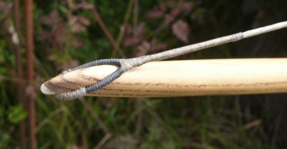

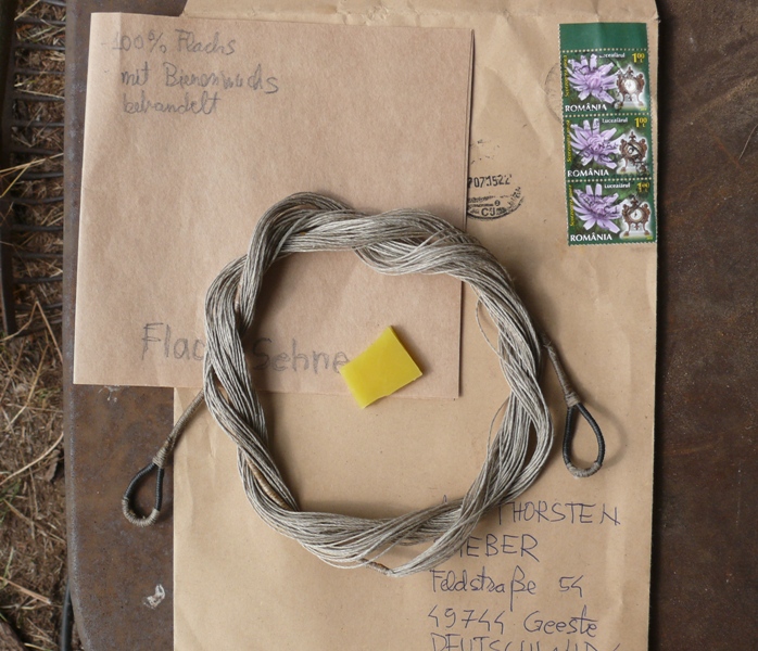

deine Sehne ist am 16. Juli (letzten Donnerstag) angekommen und hat bis heute ca. 400 Pfeile geworfen.
Die Hanfsehne ist nur geringfügig schwerer als meine bisherige 12 str. FF Sehne - und ich kann keinen nennenswerten Unterschied in der Performance feststellen.
Ich bin wirklich positiv überrascht, dass die Flachssehne das aushält... zum Vergleich: die Natursehne (Hanf / Flachs ) ist mit 2,1 mm kaum dicker als meine 12 str. FF Sehne ( 1,9mm).
so ists angekommen - Hanfsehne, Stück Bienenwachs
aufgespannt und eingewachst, Eschen Langbogen, 58 # @ 30 "
ich werde weiter schiessen / testen und melde mich wieder, nach 1000 Schuss ;D - oder wenn die Sehne reisst :-\
Gruß Toddi

Die Sehne sieht ja wirklich allererste Sahne aus! Top verarbeitet, und das sie von der Performance mit Fastflight vergleichbar ist, hatte ich vermutet (Naturmaterialien sind manchmal erstaunlich effizient) aber es bestätigt zu hören ist klasse.
Jetzt bin ich etwas neidisch auf die Leinensehnen ;)
Edith sagt: Das muss Leinen heißen und nicht Hanf... Ein Schelm wir sich was dabei denkt :D
