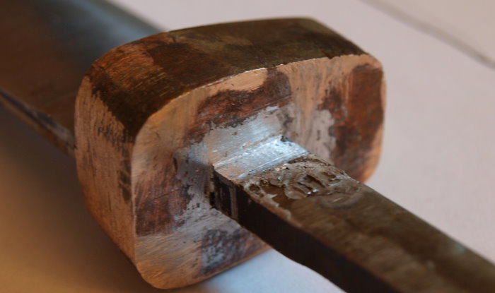

Ich verlöte meine Guards meist. Wenn das Lot nicht fließt hat das meist zwei Ursachen. Deine Lötstelle ist zu kalt und/oder es ist kein Flussmittel vorhanden. Besorge Dir das am niedrigsten schmelzende Lot das Du bekommen kannst, ob das Lot jetzt Flussmittel integriert hat ist meines Erachtens egal, ich hab schon beides mit Erfolg verwendet. Beim Löten wickelt die Klinge in einen nassen Lappen ein oder schiebe eine Kartoffel oder Apfel drüber das schützt Deine Klinge vor der Hitze. Dann nimm eine ausreichen Größe Flamme und mache die Bronze warm bis das Lot fliest. Erwarte jetzt keine super saubere Lötstelle. Du wirst diese mechanisch nacharbeiten müssen. Ich nehme überschüssiges Lot mit einem kleinen alten Stechbeitel weg, der Rest wird geschliffen.

Lötkolben kannst Du vergessen da geht Dir die Wärme schneller verloren als Du sie einbringen kannst, zum löten muss ja nicht nur das Lot schmelzen sondern die zu verlötenden Teile ebenfalls die Schmelztemperatur des Lots haben.

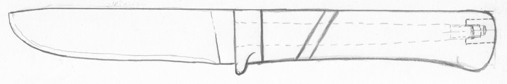

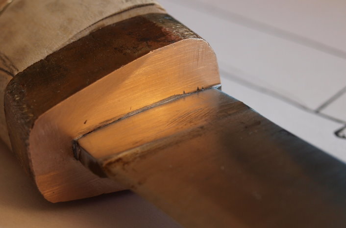

So, Löten ist also das Verfahren meiner Wahl geworden und für den ersten Versuch bin ich eigentlich recht zufrieden. Was das Design betrifft, hab ich noch eimal über Marks Vorschläge nachgedacht und was aufgezeichnet: Trifft es das eher? Ich finde es besser als das alte Design (s.o.). Verbesserungsvorschläge?
Ich freue mich auf Euren kreativen Input.
Danke und LG
Andreas

Re: Erstes Messer - Fragen zum Bau des Griffes
Lötung sieht doch absolut ok aus..
Design gefällt mir so auch besser...
...aber die endgültige Gestaltung machst du eh am Besten direkt, wenn Du das Ding in der Hand hast.
Dann wirst Du selbst sehen und spüren wie es Dir passt und gefällt. Abstrakt zeichnerisch lässt sich das nur bedingt ausarbeiten - schlussendlich ist es aber (D)eine Bauch-Entscheidung.
Gruss,
Mark
Gruss,
Mark
Hallo
Die Lötung ist OK, nicht perfekt aber meine erste war auch nicht besser. Hier machts die Übung.
Zur Griffgestaltung kann ich Mark nur zustimmen, das kommt wenn Du Die Formgebung machst und den Griff in der Hand hältst.
Es ist Dein Messer undes muss Dir gefallen.
Roland
Roland
