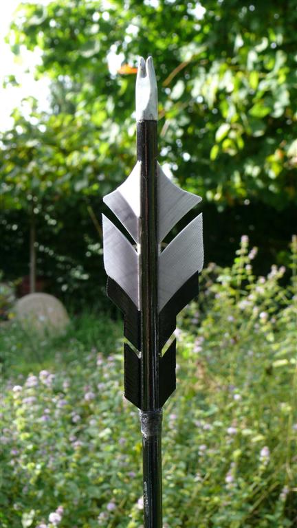

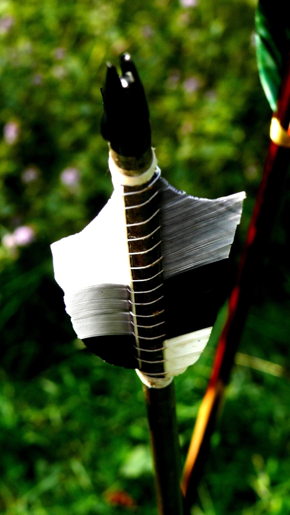

Hier sind mir die Federn nach Augenmaß viel zu groß und plump geworden, da hab ich die Fläche irgendwie verkleinern wollen.
Der Sound ist jetzt terrific.

Ahh... jetzt verstehe ich auch das "Sounddesign" :D
Schick...martialisch aber schick

@Jetsam, schicke Befiederung. Das bringt mich auf die Idee zur Verwertung von Federabschnittresten :)

Thanks. Nuuuh..., da ich die Federn zumindest vorne auch gerne wickle, würde beim versetzten Restekleistern wie in der Form oben das dreifache gewickelt werden müssen, Aufwandsfrage.
Aaber mit Federresten kann man schöne Spleiße machen.
Okee, auch Aufwandsfrage. :D

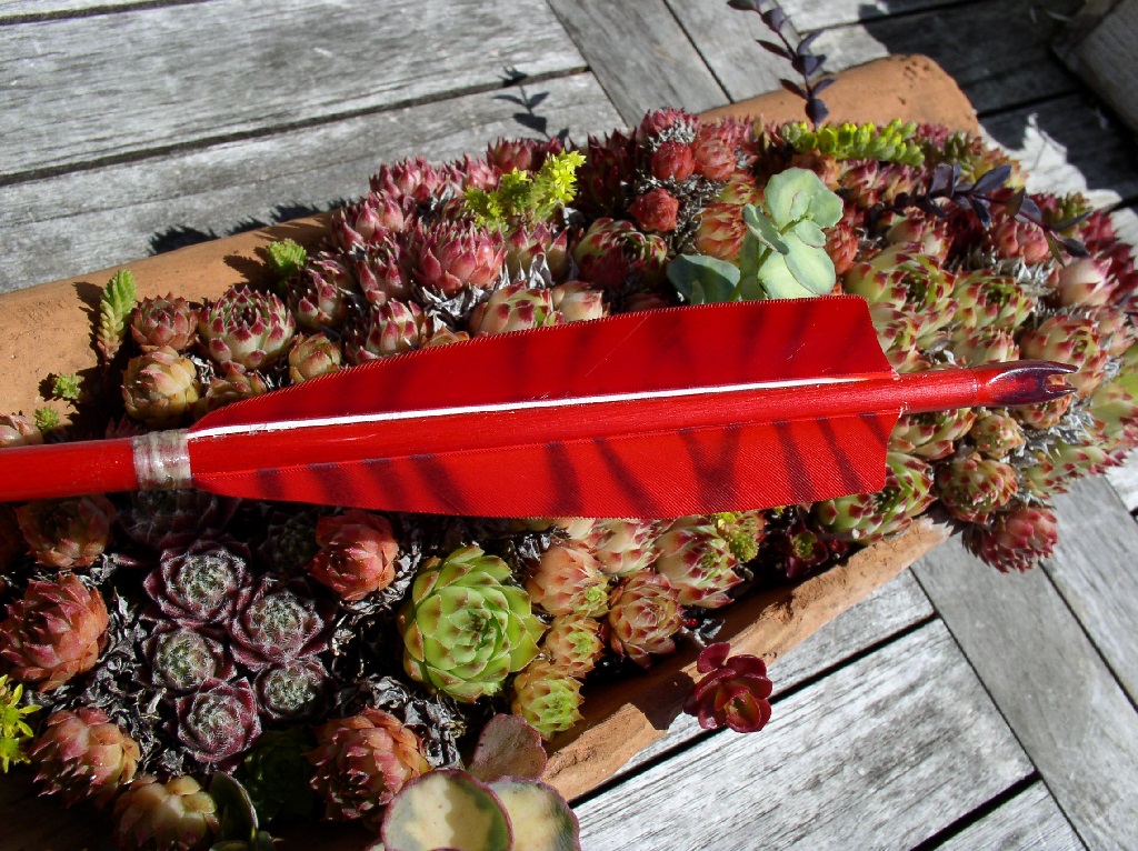

Zeige hier mal meine aktuellen Pfeile.
Sind schon einige male auf dem Parcour gewesen und habe auch schon einige Kampfspuren.
Es sind Zedernschäfte, 29,5 Zoll, gebarrelt
Spitze: 5/16
Mitte: 11/32
Nock: 9/32
Spine :47#
Gewicht: 25 gramm +- 1
Federn: 5" Shield Rot Schwarz - Zebra
Spitze : 70 grain TopHat Messing
Rot gebeizt und nach kurzer Trocknung Tauchlackiert um einen Verlauf der Roten beize zu bekommen.
(klappt mal mehr mal weniger, hier mehrweniger :-\ )
2 mal Tauchlackiert mit 800 zwischenschliff.
Grüße Tony

Na richtige Feuerwehrpfeile. Gute Arbeit. Sehen nach top Qualität aus.
Für meinen persönlichen Geschmack brennt das Rot fast in den Augen :) , das hat auf die Flugeigenschaften sicher keinen Einfluss.

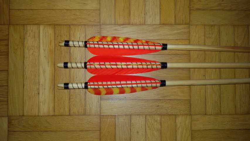

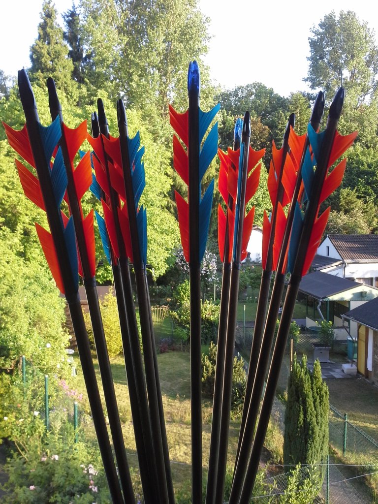

Ich hätte da auch mal wieder was:
- Zeder, 45-50 #, 11/32", 100 gr. Spitze, Rohschaft 350 +/- 6 gr. /32"
Federn orange, 4" Shield.
Gruß Rolf

@killerkarpfen
Ja die sind richtig Rot
Eigentlich hab ich auf die Signalwirkung und gute Erkennbarkeit im Tier gehoft.
Aber Pustekuchen die sieht man im Wald fast nicht im Tier stecken :(

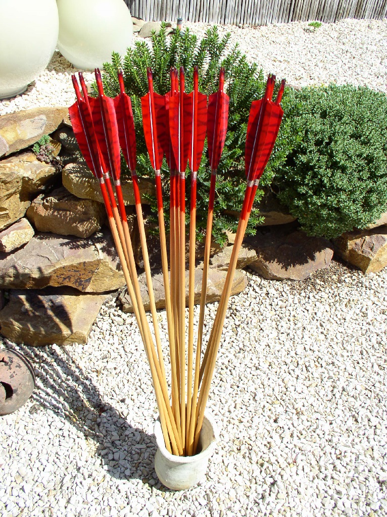

@ralfmcghee
Naja die halten höchstens 4-5 Monate da ich 3 x die Woche Parcour schieße und zwischendurch noch Scheibe.
Die meisten gehen Kaputt wenn ich gestresst und abgehetzt von der Arbeit komme,
da brauch ich so 20 -30 Pfeile um wieder runter zu kommen.

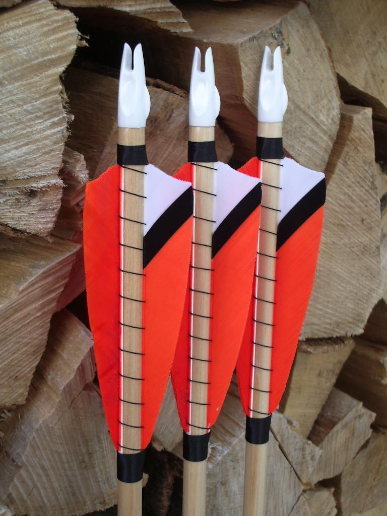

Hallo zusammen!
Nachdem ich mir hier Inspiration und KnowHow geholt/angelesen habe (und zu dem Schluss kam, dass es vielleicht doch sinnvoll ist, sich seine eigenen Pfeile zu basteln ;) ), habe ich beschlossen, loszulegen.
Das hier sind zwar nicht meine allerersten (die erspare ich euch lieber, wobei sie sowohl fliegen als auch treffen), aber es sind immer noch Pfeile die praktisch am Beginn meiner "Pfeilbauer" Karriere stehen. Aktuell existieren 4 Stück davon, da ich nur sporadisch zum bauen komme, aber es sollen noch zwei mehr von dieser Art werden.
Genug erzählt.
Material: Nordische Kiefer
Spine: 70 - 75 # (hier 73 #)
Länge: 29,5"
Spitze: Schraubspitze 100 grs. brüniert
Federn: 5"
Wicklung: Leinenzwirn
Über einen Kommentar, Kritik aber natürlich auch Lob (so mir welches zustehen sollte ;) ) würde ich mich sehr freuen.
Gruß Jon
apaloosa
Beiträge: 2000
Hat gedankt: 3 Mal
Hat Dank erhalten: 14 Mal
Re: Pfeilpräsentationen 3
Beitrag von apaloosa »
Hallo Jon,
wieviel # hat denn der Bogen dass Du 70-75 Spine dafür brauchst?
VG
Harald
P.S. sehen doch gut aus, ich hab da nix zu meckern!
