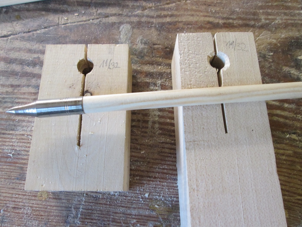

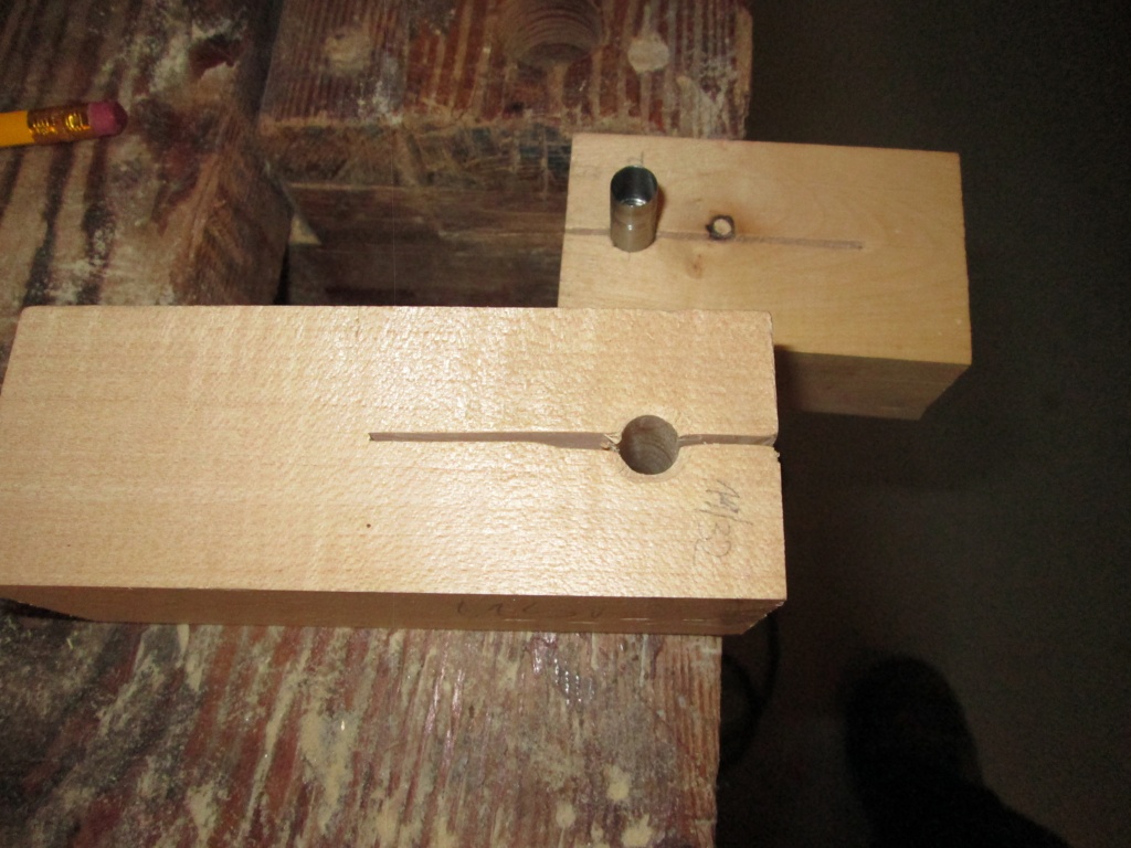

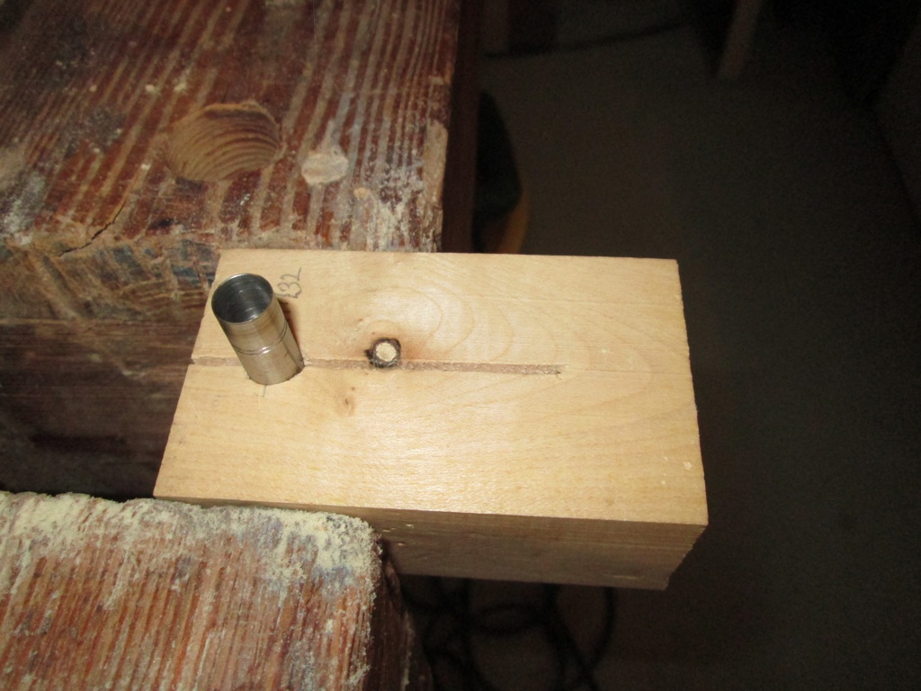

seit neuesten benutze ich Pfeilspitzen mit Gewinde. Nun stand ich am Anfang vor der Frage, wie bekomme ich diese Spitzen ohne Abdrücke auf den Pfeil und Sitzen sollen sie ja auch.
Erster Versuch war mit Zange und Leder, wie ich es hier im Forum schön öfters gesehen hatte. Doch das Ergebnis war nicht das, was ich mir vorgestellt hatte. Gerade bei etwas dickeren Schäften die schon von Anfang an schwer in die Spitze gingen war es fast unmöglich ein sauberes Ergebnis zu erzielen.
Also musste etwas anderes her. Etwas, was die Spitze selber schon festhält, aber auch keine Spuren hinterlässt. Ewas, was den Schaft hält und auch dort keine Spuren hinterlässt. Mit dem ich aber genug Kraft über den Schaft in die Drehbewegung ausüben kann.
RatisBow
Hier das Ergebnis:
RatisBow
Hier das Ergebnis:

Re: Hilfsmittel für Pfeilspitzen mit Gewinde
Vielen Dank erst einmal.
Wenn es dem ein oder anderem eine Hilfe oder Anregung ist, dann habe ich schon mein Ziel erreicht.
Komprimieren des Schaftes an der Spitze habe ich bisher vermieden.

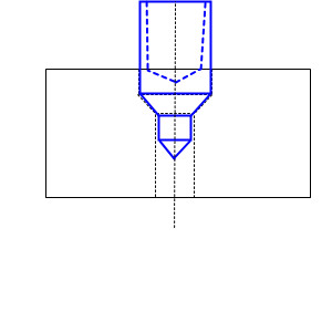

@inge: Mit Bohrmaschine oder Akku-Schrauber hatte ich das auch ausprobiert. Da bekam ich aber dann Riefen an die Spitze wenn diese sich hartnäckig in das Holz gewunden hat. Mit dieser Lösung gibt es keine mehr.
@Haitha: Öl oder Kleber als Schmierstoff ist auch gut, wobei ich Kleber dann vorziehen würde.
Hier nochmals das Prinziep der Spitzenaufnahme.
