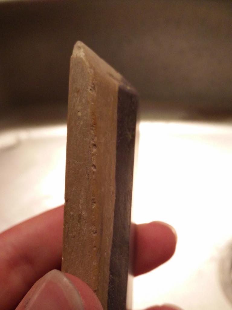

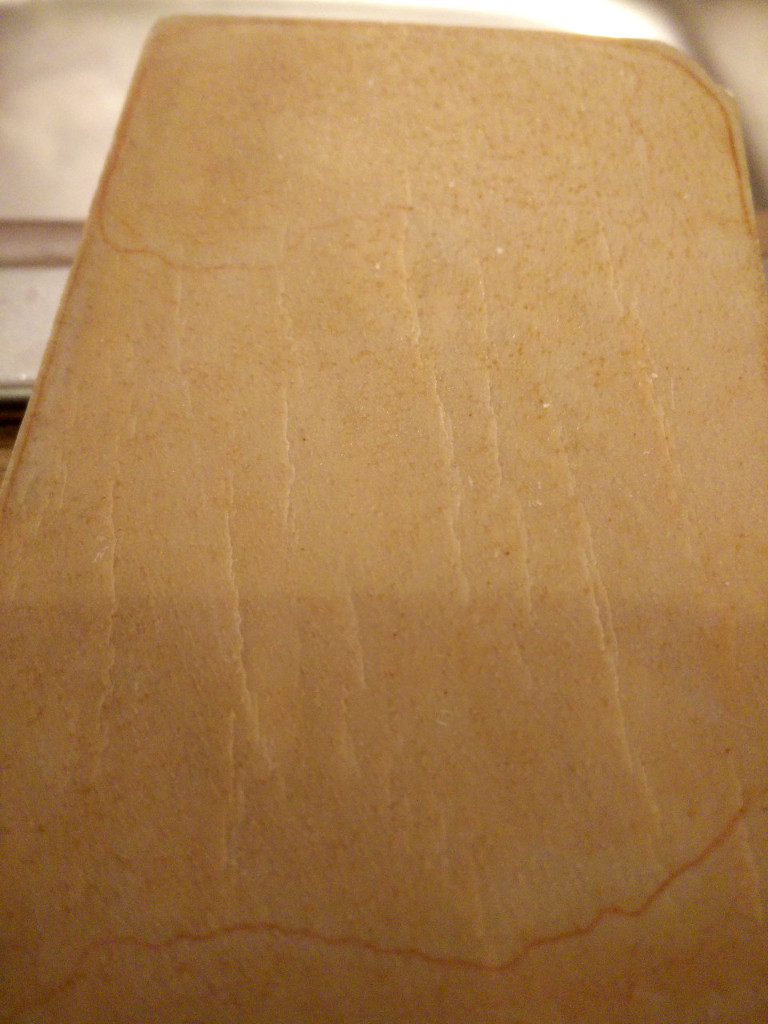

Oh man, wo ich das hier so lese schwant mir, das ich vermutlich einen Brocken erwischt haben könnte. Ich habe damals bei meinem Opa in der Werkstatt einen Schleifstein ergattert, quasi geerbt und der sieht so ähnlich aus wie er von Meier2 beschrieben wurde.
Allerdings ist er zweifarbig. Eine Seite ist gelb, eben mit diesen rötlichen relativ gleichmäßig verteilten einschlüssen, und die andere Seite ist Lila. Die Farbe ist schwer zu beschreiben. Beide Seiten Irisieren leicht, wenn man sie ins Licht hält. Auf diesem Stein schärfe ich nur, was wirklich wirklich wirklich sau scharf werden soll. Er trägt zwar nicht viel ab, aber der Schliff ist unvergleichbar fein. Ich nutze ihn als Polierstein, wenn ich das Messer bereits geschärft habe, um den Grat ab zu ziehen und die endgültige Schärfe zu erzeugen.
Ich stelle gleich mal ein Foto ein, wenn ich es schaffe, ihn entsprechend zu Fotografieren. Ich wäre für Meinungen und Identifizierung sehr dankbar.
Edith hat ein paar Bilder ausgegraben:
Die gelbe Seite scheint Bruchlinien zu haben, aber man kann sie nicht fühlen, die Oberfläche ist absolut eben.

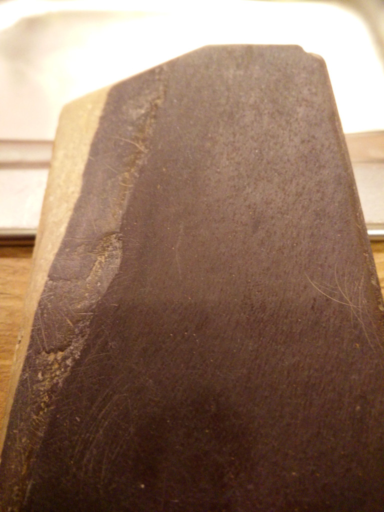

Die lilafarbene Seite ist deutlich dünner. Ich weiß nicht ob sie auch zum schärfen geeignet ist oder nur der Träger ist? Von der Struktur her aber gleich wie die gelbe Seite.
Das scheint dann irgendwie aufeinander geklebt zu sein. Allerdings sieht man absolut keine Klebefuge, als wäre der Stein so "gewachsen".
Kennt jemand solche Steine? Wie gesagt, ist von meinem Opa und ich habe keine Ahnung wo der her kommt oder wie alt der ist.
Sind beide Seiten zum schärfen geeignet? Ist eine von beiden Seiten vll feiner?
