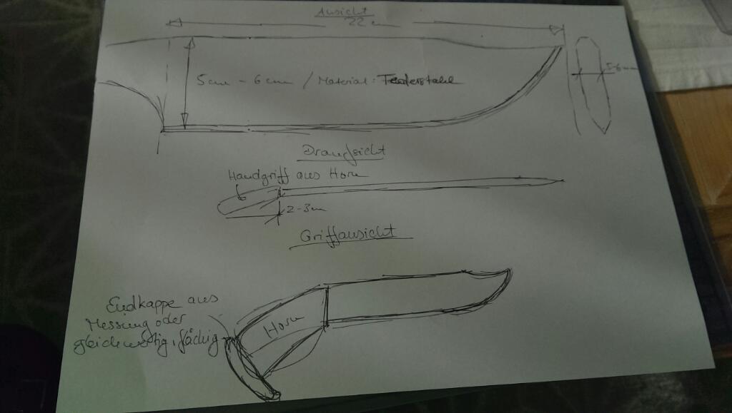

Hi Leute,
ein sehr guter und langjähriger Freund und ich möchten uns identische Messer bauen lassen. Die Verwendung ist auf den 3D-Bereich begrenzt. Darüber hinaus habe ich eine rudimentäre Zeichnung beigefügt. Hier kurz die Daten:
Material: Federstahl oder gleichwertig
Stärke: 5 - 6 mm
Länge: Klinge ca. 22 cm
Griff: Ende 2-3 cm nach rechts versetzt (Zeichnung)
Griffmaterial: Aus einem Stück vom Hirschgeweih oder gleichwertig
Griffabschluss: Stück Kupfer oder gleichwertig, flach um da gut mit der flachen Hand raufhauen zu können
Freue mich schon auf eure seriösen Angebote.
Gruß Baug

Ich will nicht wieder die alte Debatte lostreten, ob man nun ein Messer zum Pfeile-prökeln nimmt, oder sich doch lieber einen Beitel / einen angeschärften Schraubenzieher mitnimmt. Das ist rein technisch nämlich die deutlich bessere Wahl.
Aaaber wenn es ein Messer sein soll, dann bitte ein "richtiges". Nicht so ein Monstrum.
1. Die brauchbaren Messer zum Pfeile prökeln haben eine gedrungene kurze Klinge. Keine riesige - und schlecht kontrollierbare - Bowieklinge. Dein Konzept ist ja eher ein Haumesser. Die zeichnen sich nämlich durch nach vorn gebogene bzw. vorne gewichtete Klingen aus. Und sie sind... nun ja, eben zum hauen und hacken. Nicht besonders filigran...
2. Sie sind gerade! Denn WENN man mal draufhauen will, dann muss sich die Energie des Schlages direkt nach vorne, gerade auf die Klinge übertragen. Sonst passieren seltsame Dinge, zum Beispiel brechende Spitzen, abrutschende Hände, tiefe Schnitte in Hand oder Ziel, etc. Nur kontrolliertes "bohren" ist eben nicht möglich.
3. Soweit sie öffentlich getragen werden sollen, sollten sie tunlichst unter 12 cm Klingenlänge haben. Das provoziert sonst nur Ärger und weder Behörden, Förster noch manch ein Parcoursbetreiber oder Turnierausrichter sehen solche Monstrositäten wirklich gerne in der Öffentlichkeit bzw. im Einsatz am 3D Ziel oder gar im Wald am Baum.

gestalterisch ist das ein totaler Unfug. Ich find's nicht nur hässlich, sondern für den Zweck auch total unbrauchbar. Eigentlich ist es, wie Squid ja sagte, für jeden Zweck ausser Hacken total unbrauchbar in der Form und Länge.
Was hier sinnvoll wäre, ist ein gerades Messer mit kurzer Klinge und langem Griff. Das lässt sich gut führen und man hat 'nen langen Hebel zum bohren und schaben.
Naja, ich könnte so etwas wie in der Zeichnung natürlich schon bauen, würde es aber nicht wollen... und da kommen wir zu Rizzars Punkt...

naja, es gibt nicht viele, die sooo was bauen würden. Und eben zum Pfeile aus nem Stuken hauen, könnte man das vielleicht verwenden.
Es ist ein Stück hochfester Flachstahl, 50x5 , 220 lang, mit einer Schleifmaschine und vielleicht vorher mit nem Laser mißhandelt.
Der Griff wird ne Fummelei, mit Versatz dabei etc. keine angenehme Arbeit, da es eben 2 gleiche werden sollen.
Dann dies komische Schlagplatte aufsetzen, so, das man da draufhauen kann, auch nicht einfach, denn der Griff darf ja nicht abplatzen.
Aus dem ganzen ergibt sich eben, das solche Teile eben auch nicht für viel Geld und gute Worte zu kriegen sind.
Zumal schon Zeichnung und Intension verraten, das dieser Kunde schlecht zufrieden zu stellen ist.
Aber so mit allem drum und dran, ~1000+ €/Stück ist schon ein realistischer Preis, denn da haut ja jeder auch noch "Schmerzensgeld" drauf
