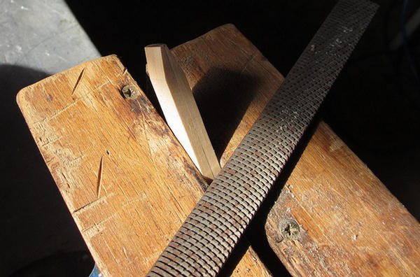

Als erster Schritt werden zwei Leisten an einem Ende schräg gefeilt.
Das ist zwar nicht unbedingt notwendig, aber es sieht besser aus und man weiß später, wo beim Pinsel vorne ist.
Außerdem sind alle scharfen Kanten mit dem Schleifpapier abzurunden.

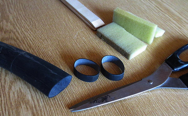

Jetzt brauchen wir noch Gummiringe. Fahrradschlauch nehme ich deswegen gerne, weil man sich daraus beliebig starke Ringe herstellen kann. Gekaufte Büro-Gummiringe sind meist relativ schwach und man bräuchte für den nächsten Schritt mehrere davon.

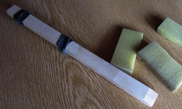

Ein Ring wird ca. in der Mitte und der andere am stumpfen Ende der beiden zusammen gelegten Leisten platziert.
Deswegen sollten jetzt, wie zuvor erwähnt, die Längskanten bereits gut abgerundet sein, weil sonst der Gummi eventuelle zerschnitten werden könnte.
Außerdem soll der Mittlere ja auch noch verschoben werden.

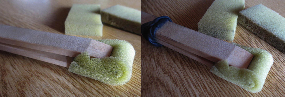

Der wichtigste Trick an diesem Pinsel, ist das Umbiegen des Schaumgummis. Das hat mehrere Gründe. Zum Einen bringt es etwas mehr Stabilität in den Schaum und zum Anderen franst der Schaum weniger schnell aus.
Lasst den Schaum nur ganz wenig über die Leisten überstehen! Speziell bei Lösungsmittellacken quillt der Schaum noch auf und würde dann zu labbrig.
Wenn dann der mittlere Gummiring Richtung Schaumgummi geschoben wurde (rechtes Bild), dann ist der Schaum perfekt fixiert und der Pinsel ist einsatzbereit.
