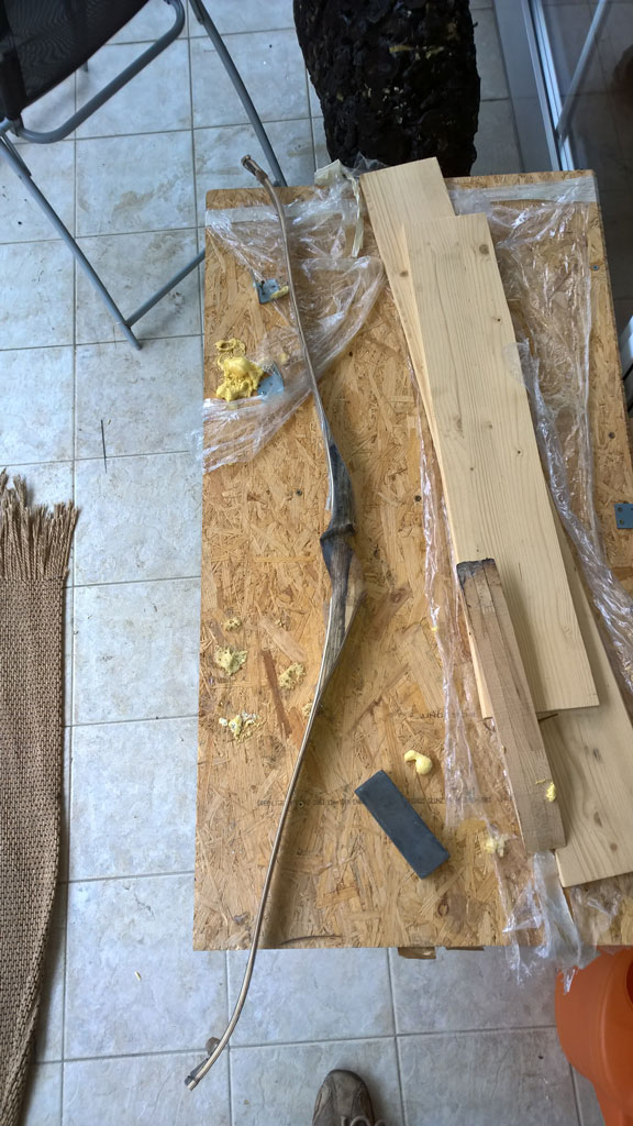

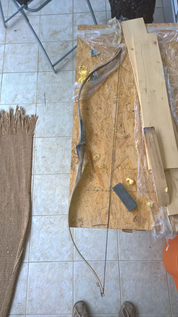

Hallo alle zusammen. Ich habe ja lange nichts mehr beim "Bogenbau" gepostet..also möchte ich euch hier mal mein aktuelles Projekt vorstellen.
Einen Hybriden aus Reiterbogen,Langbogen und nen ganz normalen laminierten. :)
Ich habe ewig dran gefummelt bevor ich halbwegs das Griffstück ordentlich hingekriegt habe da das Holz doch nicht GANZ so trocken war wie ich erhofft hatte und es fröhlich anfing sich zu verwinden nachdem ich es gesägt hatte (ist übrigens schwarz-weißes ebenholz) ..nachdem ich zweimal Powerlams geklebt hatte und die aufgrund des arbeitenden Holzes und dieses elenden Ebenholzes wieder abgefallen sind habe ich das Griffstück nochmal einen Monat auf der Heizung liegen lassen und dann die Klebeflächen nochmal ordentlich mit R&L "befestigt". Da ich den Frieden dann doch noch nicht ganz getraut habe sind bei dem Griff vier Powerlams verbaut....jeweils eins bauch und rückenseitig/pro Wurfarm. Die "Recurves" habe ich diesmal statisch gehalten indem ich an dieser Stelle noch ne Schicht Bambus eingezogen habe. Im Kern habe ich nen Streifen Stabilcore verbaut damit mir der Bogen nicht seitlich wegknickt und um das ganze etwas stabiler zu machen. Ach ja...die Sehnenlänge ist 53 Zoll
Kurzum....heute früh die Wurfarme geschnitten....sanft pyramidial bis zu den Recurves und dann parallel mit 1 cm breite bis zu den Tips. Sehne gebastelt....aufgespannt...nachgetillert..geschossen...geile Sch***e! :D
Der Bogen hat ca. 60 Pfund bei 28 Zoll und ist wahrscheinlich der schnellste Bogen den ich je gebaut habe! Der wirft die Pfeile das es echt ne wahr Pracht ist. Er hat zwar etwas mehr Handshock als ich es von meinen Bögen gewohnt bin ...aber es ist noch vollkommen im Rahmen und das schwere Griffstück machen ihn trotzdem angenehm zu schießen.
Ich hoffe das ich die Tage noch dazukomme ein Paar Änderungen am Schussfenster zu machen und das Finish zu machen ...und dann gibts wieder nen Präsi von mir (diesmal nicht vorm Holzstabel" :P

Der sieht ja sehr interessant aus. Würde gerne detailliertere Fotos vom Mittelteil sehen, und wäre auch neugierig bzgl. der Leistung, sprich entweder fps oder Schussweite.

Also was ich schon sagen kann ist das der Bogen wirklich abgeht wie ne Rakete. Selbst nen 750 Grain Pfeil hat das Bögelein mit durchaus passender Geschwindigkeit weeeiiit wegbefördert. Ich werd die Tage mal noch ein Paar Arbeiten am Schussfenster machen, die Tips ordentlich ausarbeiten und das Finish machen. Danach muss ich mal auf ne grooooße Wiese. Meine "Normale Einschießwiese" schafft der Bogen locker. :)
@ Bowster: In der Präsi werden dann sicher ein Paar Bilder vom Mittelteil sein. Das Ebenholz sieht nämlich geölt endschick aus :D

So..ich konnte es natürlich nicht lassen und war heute mit dem Bogen mal auf ner großen Wiese :)
Also mit meinen langsamen 380 Grain Pfeilen schafft das Bögelein 225 Meter. Ich muss nur dringend mal zu jemanden fahren der ein Chrono hat. Hab gerade beim schießen ein paar mal den Pfeil erst wiedergesehen als er im Ziel steckte. Das macht mich misstrauisch. :P
