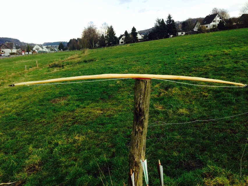

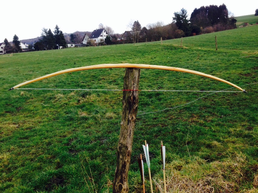

Eibe (aus FFM Sachsenhausen, Oktober 2014 geschlagen), 75,5 in (192 cm) NtN, 740 g Eigengewicht, 32 x 32 mm im Griff, 12mm Durchmesser an den Tips.
Auf Standhöhe (16 cm), Sehne 16-Strang FF
Und der Tiller..ich halte ihn etwas schräg..
Und noch´n paar Bilder..
Und abgespannt..
Und die beste Weite, gemessen mit "Runtastic App": 210 m mit 32" Standard Arrow aus Buche. Sonst noch mit Livery Arrow aus Pappel, getapert von 1/2 auf 3/8", 32" lang, mit Typ 16 Spitze (200 m) und mit einem genauso gebauten Pfeil aus Kiefer, Short Bodkin (195 m).
Tjoah... ich hoffe, es gefällt!! ;D

Der Tiller, sowie das Eigengewicht bei vorhandenem Zuggewicht sprechen für einen passablen Eibebogen. Gut gemacht!

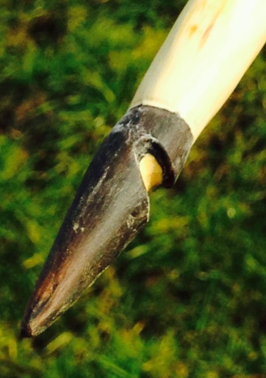

Hier die Nocks, sind ziemlich kleine "side nocks" geworden und die Kerbe geht bis ins Holz.

Die Kerbe bis ins Holz ist bei Side-Nocks normal.
