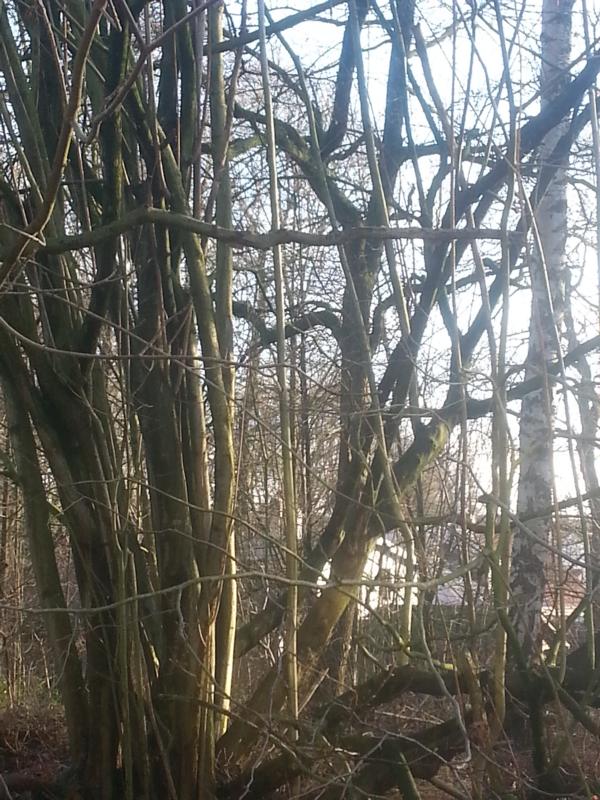

Nachdem mir im letzten Jahr mein Hollunder am drehwuchs verendet ist, habe ich dieses Jahr Ahorn, Hasel, Hollunder und etwas, dass ich nicht kenne ernten können.
Als erstes möchte ich hier den Hasel ins Rennen schicken und wenn der dann nichts wird, hab ich ja noch Reserve. 8)

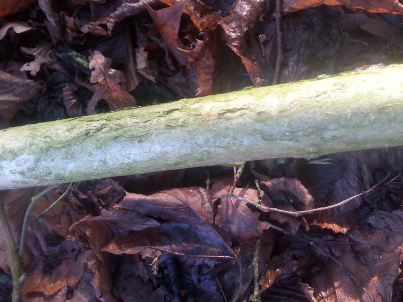

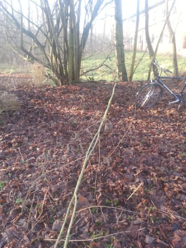

Der lange in der Mitte soll es werden.
Da liegt er.
Da liegt er.
Detail
Detail
Hasel Rinde im Detail.

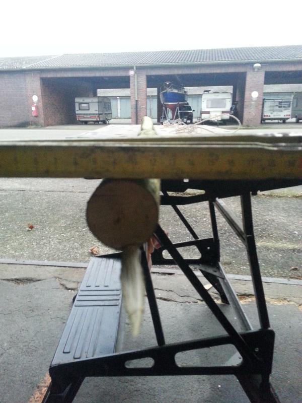

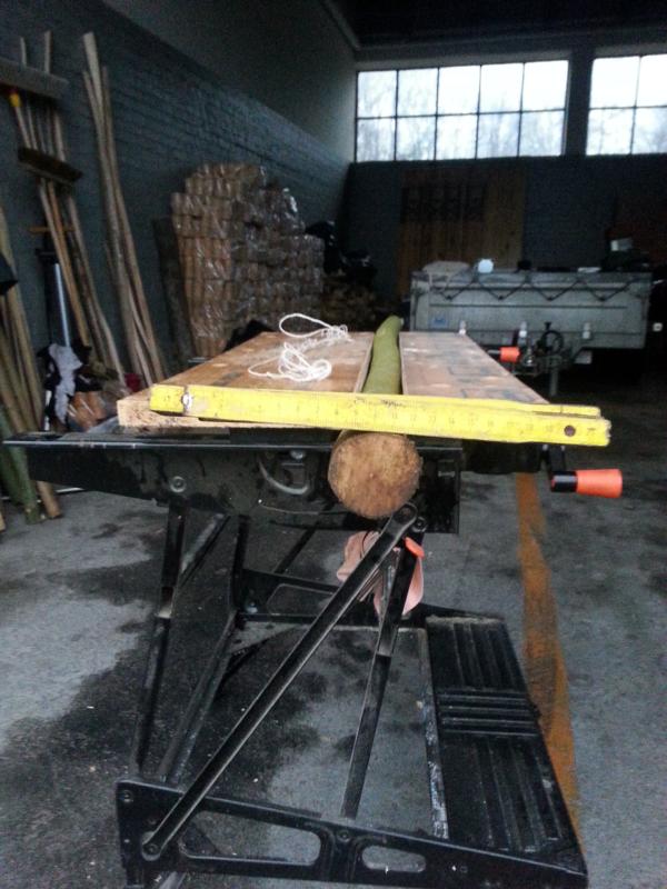

Ich habe den Rohling in zwei Teile zersägt. Einen Kurzen und einen Langen.
Aus dem Kurzen möchte ich gerne einen kurzen Bogen mit leicht geflippten Enden machen. Der Lange soll zu einer Art Langbogen werden in der Art wie aus Blacksmith Anleitung für einen 6Footer.

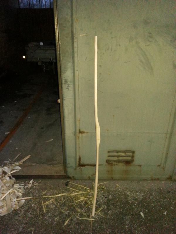

Heute habe ich mir das Kürzere Stück vorgenommen.
Es ist 142cm lang und soll, wie schon gesagt, ein Kurzer Bogen mit leicht geflippten Enden werden.
Die Wurfarme wurden bis auf den Markkanal runter gearbeitet und der gesamte Rohling auf eine Breite von 3cm angelegt, dann wurde die Rinde vom Rohling entfernt, die Enden mit Holzleim versiegelt und der Rohling zum trocknen auf der Werkbank eingespannt.
Dickes Ende
Dickes Ende
Dünnes Ende
Dünnes Ende
Rohling Rücken
Rohling Rücken
Rohling Seite
Rohling Seite
Der Griff hat 10 cm. 7cm unter und 3cm über der Bogenmitte. Die Fades sind 7cm lang.
An den Fades ist der Bogen ca. 2cm dick und dies bleibt bis zu den Tips auch so.
Geplant ist den Bogen erstmal ein paar Tage so stehen zu lassen und dann die WA von 3cm*2cm auf 1,2cm*1,2cm runter zu arbeiten.
Nach weiterem Trocknen soll der Bogen dann erstmal getillert werden bis der Sehnenwinkel zu groß wird, dann werden die Enden geflippt und der Bogen soll weiter bis auf ca. 30 Zoll getillert werden. Ziel liegt bei.....schießbar und irgendwas über 30 lbs. ;D

Abend!
Nichts für ungut, aber ich halte dein Vorhaben für relativ unrealistisch. 30 Zoll Auszug ist ziemlich viel für einen Haselbogen mit nur 142cm. die Überlegung mit den geflippten Enden wegen des Sehnenwinkels ist prinzipiell richtig, verkürzt den Bereich der biegenden WA aber noch mehr, mMn selbst bei mitbiegendem Griff unrealistisch.

Selbst 150cm für 28" wären bei Hasel seeehr kurz.
Der bricht zu 90%.... :-X

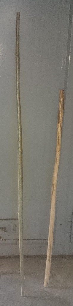

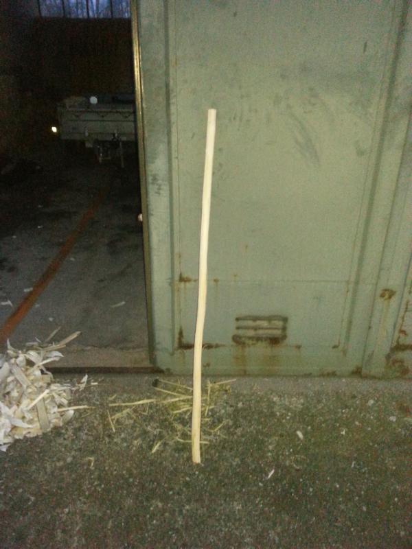

Heute habe ich den oberen Abschnitt des Hasels verarbeitet. Ja ich weiß, dass das nicht der beste Plan war den ich mir da in meinem Kopf zurechtgebastelt habe. ???
Länge: 190cm
Maße am Griff: 28*36mm
Länge des Griffs: 100mm
Fades: 155mm
Tips: (noch): 13*20mm
Bin etwas schreibfaul gerade.
Bisher verwendetes Werkzeug
- Klappsäge zum Fällen
- Ziehmesser
- Spachtel zum Entrinden
- billige Japansäge zum Zusägen
