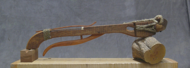

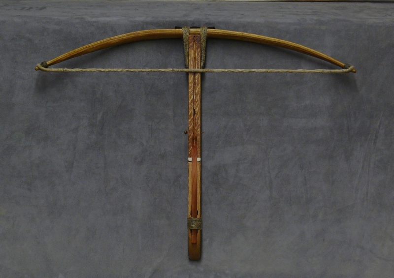

Ich wollt schon immer mal ne Armbrust bauen... ;)
hier isse nu, meine erste Armbrust:
Leichte Armbrust mit einfachem Zapfenschloss
Schaft aus Eiche
Bogen aus Goldregen / Laburnum ca. 60#
Abzughebel und Niederhalter aus Pflaume
Sehnenlager-Inlay aus Rinderknochen
Einbindung mit Hanfgarn
Sehne ebenfalls aus Hanfgarn; 18 Strang endlos, mit Wicklung ca 8 mm Durchmesser
Finish mit Leinölfirnis
Die AB wiegt nur 630 g und lässt sich auch noch gut einhändig schiessen.

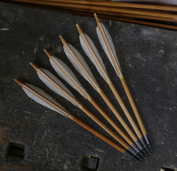

Sie hat eine Nut im Schaft, um auch Bolzen mit Dreifach - Befiederung schiessen zu können; meine Bolzen sind alle aus gebrochenen Pfeilen entstanden, wiegen mit 125gn Spitzen ca. 20g.
Seitenansicht ungespannt
ungespannt von oben
ungespannt von oben
gespannt
gespannt
gespannt, von oben
gespannt, von oben
Detail Auslöser
Detail Auslöser
Bolzen
Bolzen
erster Schuss - ohoaha....
Trefferbild nach ca. 50 Schuss
Das Ding ist eigentlich nur entstanden, weil ich meinen im Laufe der Jahre angesammelten Pfeilschrott mal verwerten wollte :P ;) ;) ;) ...macht jedenfalls tierisch Spass und ist mit Sicherheit nicht meine letzte Armbrust ;D
Gruß Toddi

@ Christoph: Sehnenlänge 72 cm, Auszug 30 cm.
die Länge der AB hab ich nie gemessen, dürften so etwa 55 cm sein.
@ Konni: das Kaffeeregal hängt direkt über / hinter meiner Zielscheibe - und der 1.Schuss-Bolzen hatte nur zwei von drei Federn... da hat´s ihn wohl ein wenig aus der Bahn geworfen ::)
@ Benedikt:
@ Zoffti: hab ich noch nichttesten können, das Ding ist erst gestern fertig geworden und ich hab bisher nur auf max. 7 m in der Werkstatt geschossen.
hab allerdings gemerkt, dass die fette Hanfsehne spürbar Performance kostet. Die ersten Schüsse hab ich noch mit einer ausgefransten alten 14 Str. Draconsehne gemacht, die Mitte natürlich auf knapp Bolzendurchmesser aufgpolstert.
Damit waren die Bolzen hörbar schneller unterwegs. Mit "hörbar " ist ist hier natürlich die Zeitdifferenz zwischen Auslöse-Klack und Auftreff-Plopp gemeint. ;)
Toddi
