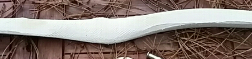

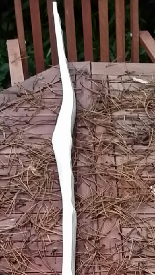

Ahorn aus Nachbars Garten. Fette Jahresringe.
Was meint ihr? Die Biegung im Fadeout-Bereich mit Hitze richten? Möglich? Sinnvoll?
Oder reflex-deflex Design anstreben mit Anpassen des anderen Wurfarms? Macht das Ahorn mit?

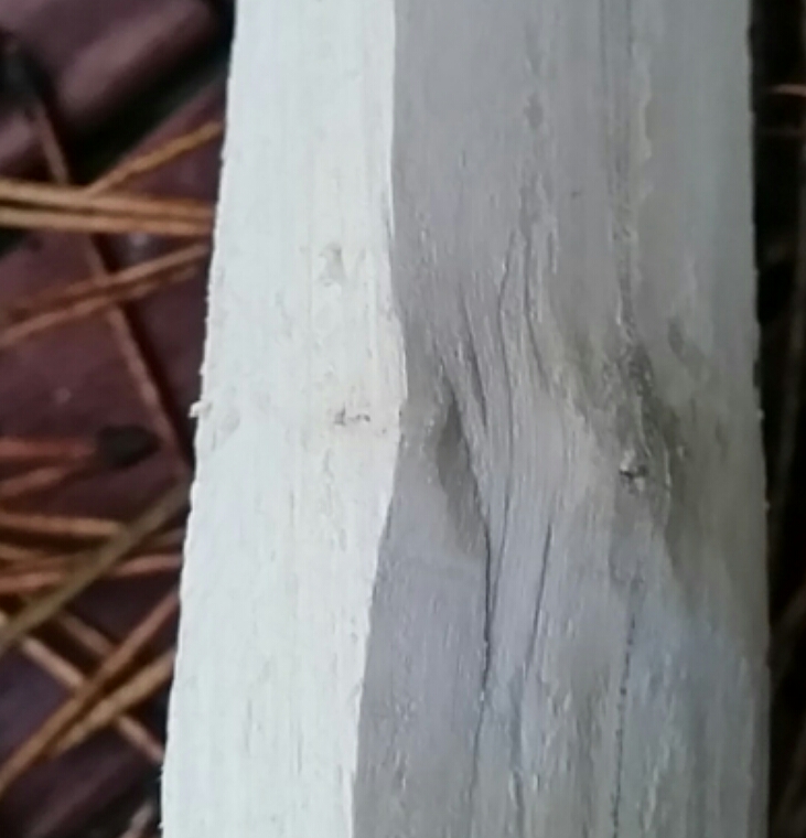

Oder einfach so lassen? Ich hab den Stave mit der Axt bearbeitet und ohne auf den Faserverlauf zu achten die Bogenform ausgearbeitet. Im äußeren Bereich der Wurfarme habe ich dabei kleine Astknoten durchtrennt. So lassen? Backing? Wicklung?
Zuggewicht soll max. 30lbs@28" werden. Der Rohling ist 155cm lang, im Fadeout-Bereich etwa 5cm breit. Würde mich freuen über Kommentare und Tips.

das auch nicht ...~flow~ hat geschrieben: Ich hab den Stave mit der Axt bearbeitet und ohne auf den Faserverlauf zu achten die Bogenform ausgearbeitet.
das ist nicht gut ....
ich würde das Stück beiseite legen und mir etwas anderes suchen.

Auch in diesem Fall wirst Du zum Schluss wissen, ob es was geworden ist oder nicht. Ich würde an Deiner Stele ebenfalls weiterbauen.
Ich wünsche Dir viel Erfolg dabei.

Hallo flow, ich würd jetzt auch einfach weiter machen, iss ja schliesslich angefangen ud will ein Ende haben - wie auch immer das ausfällt
Nur ein kleiner Tipp noch: wenns ans biegen geht, achte darauf, dass die Rückenkanten keinerlei Macken haben und gebrochen sind. Ich hab hier schon zich gebrochene Bogen gesehen nur weil winzige Kerben in der Rückenkante waren (kann man verstehen ?).
Gutes Gelingen und nicht enttäuscht sein, wenns nicht klappt

Edit meint gerade, dass ich nicht erwähnt hatte, dass die durchtrennten Knoten nicht auf dem Rücken des Bogens sind sondern an den Seiten. Der Bogenrücken ist der unberührte, makellose Ring, der direkt unter der Rinde lag.

Ja,da hat Idariod recht. Die Fotoqualität macht es nicht leicht, einen fundierten Tipp abzugeben. Liegt die Ausbuchtung, die im Griffbereich auf Bild 2 nach links zeigt, rückenseitig? Wenn ja, dann müsste es doch ein netter hoffnungsvoller Stave sein. Sollte die Ausbuchtung aber bauchseitig sein, dann hast Du, hättest Du halt etwas Deflex in dem Wurfarm, der aif dem Bild nach oben zeigt.
Wenn ich es richtig verstanden habe, ist der Rückenring okay ind die Problemstellen befinden sich an den Seiten der Wurfarme. Bei den Angaben, die Du zu geplantem Zuggewicht und Bogenbreite gemacht hast, scheint mir noch genügend Material vorhanden zu sein um die durchtrennten Astknoten vielleicht noch in den Griff zu bekommen. Lass einfach genügend Holz stehen; mehr kannst Du übrigens sowieso nicht machen.
Ich habe vor ein paar Wochen einen Ahorn verbaut, der weniger Masse hatte als Deiner und war deutlich kürzer. Da hatte ich ein ähnliches Problem an den Wurfarmenden. Ich habe das mit dem Faserverlauf aber so in etwa hingekriegt. Am Ende hatte der Bogen grenzwertig wenig Masse und der Tiller ist jenseits von gut und böse. Ich bin aber bei 20#@20" herausgekommen.
Dämpfen oder HLP würde ich in Deinem Fall eher nicht machen. Rein gefühlsmäßig halte ich das für riskant. Baue einfach weiter und schau mal, ob der Faserverlauf noch etwas hergibt. Und wie Du sagst, wird Dein Junge Dir schon einigen Abstand zu dem Stave verschaffen. Das ist ganz gut so. gutes Gelingen und

Na, dann mach du mal schön langsam so wies halt geht...Go with the flow!
Und wenn der Deflex irgendwann doch noch weg soll, tät ich dämpfen. Meiner Erfahrung nach folgt Ahorn da sehr flexibel deinen Wünschen.

So... heute bei laurinus gewesen. Er hat den Rohling für gut befunden. Deflex wird bleiben.

arcus hat darin die Möglichkeit gezeigt einen Deflex zu beseitigen, indem man einen Schnitt in den Griff macht, dann den Griff dämpft und den Bogen Richtung Reflex zieht. Der Schnitt bekommt die Form eines Dreiecks. Dann wird ein Holzklotz von der gleichen Form reingeleimt..--> Deflex weg.

Allerdings würde ich sowas auch nur im Griff machen und sonst nirgends
