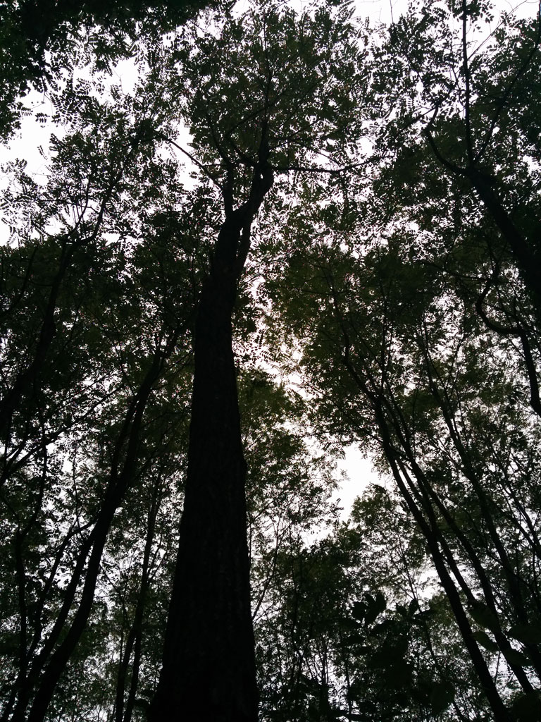

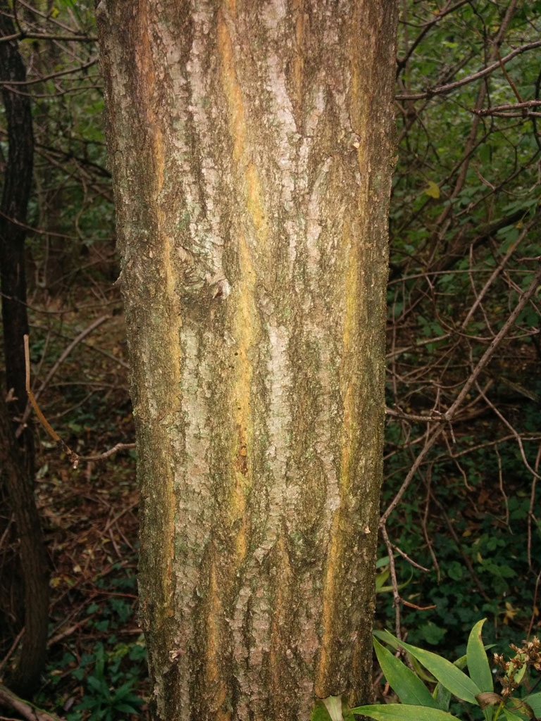

bin ganz neu hier und hab offen gesagt noch nicht wirklich Erfahrung mit Bogenbau.
In unsrem Wald hier stehen Bäume die ich nicht zuordnen kann - leider ist der Stamm unten so hoch das es keine Möglichkeit gibt die Blätter aus der Nähe zu fotografieren - ich habe aber ein Foto der Rinde und der Krone von unten nach oben.
Könnt ihr sagen welcher Baum das ist?

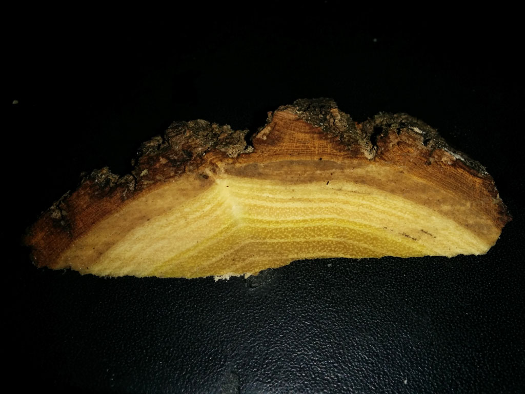

So hab jetzt auch noch ein Stück von einem Querschnitt fotografiert - eventuell hilft das ja auch noch:

Sieht mir schwer nach schöner, grader Robinie aus -> Bogenholz

Okay, mit dem Querschnitt: 110% Robinie

für mich definitiv Robinie, Bild 2 - zoom- am Blattwerk kann man es sehr deutlich erkennen, Kern/Splint Optik sowieso
