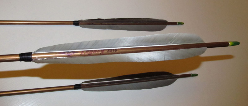

Einfache Übungspfeile nach chinesisch-mandschurischem Vorbil
Beitrag von Ralph »
In Anlehnung an chinesisch-mandschurische Vorbilder zum alltäglichen Gebrauch auf entsprechenden Bögen gefertigte, preiswerte und robuste Übungspfeile.
Länge: 32 Zoll
Schaft: Easton XX 75 Legacy 11/32
Spitze: Schraubspitze 3-D-Combo 11/32 mit 125 grs.
Nocke: Plastklebenocke
Befiederung: 26 cm, Leitfeder separatfarben, schlichte Fadenwicklung
Kosten: rund 7 Euro/Pfeil
Zuletzt geändert von Ralph am 03.10.2014, 02:13, insgesamt 1-mal geändert.

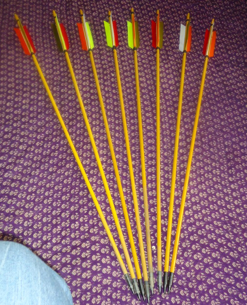

na wenns so dürtig ist dann hau ich auch mal wieder was rein ;-)
das sind meine neuen wald und wiesenwiederfindepfeile für meinen
fred bear kodiak hunter :-) geiles bögelchen ! wirft wie sau ....
160 fps (175 km/h) 450 grain schwer mit 5" federn auf 11/32 fichte
mit 100 grain feldspitze

Ralph hat geschrieben: Befiederung: 26 cm
Dann ist aber die Federlänge wohl deutlich höher als die Standhöhe.
Stört das nicht?
Ralph
Beiträge: 1128
Registriert: 18.10.2009, 19:52
Re: Pfeilpräsentationen 3
Beitrag von Ralph »
Hallo Klaus,
ja sie ist deutlich höher.
Dies stört aber weder an sich, noch beim Einnocken, Auszug oder Ablaß.
Es ist schlicht eine Gewohnheitssache bzw. man muß sich mit dieser Art des Schießens anfreunden können.
Traditionell hat man auch derart geschossen, schau mal hier:
