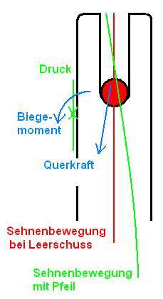

Ausgenommen beim RC-Bogen mit Centershot, treten beim Ablass nicht unerhebliche Querkräfte auf:
Bei einer Dorn-Lösung wird die Klebung (einseitig) auf Zug belastet! Ein Spleiß (oder Konus!) hingegen, richtig gebaut, auf Scherung! Da hat ein Kleber wesentlich bessere "Chancen"!
Und mein Bauch hat verstörend oft Recht, darum is er ja auch so groß und stark geworden..

An der Außenseite! Da der die Sehne gerade zur Bogenmitte "will", der Pfeil hingegen seitlich dran vorbei, zieht der Pfeil die Sehne mit zur Seite, wodurch auf die Nocke eine seitliche Kraft wirkt! Eine aufgesetzte Nocke würde daher ohne Kleber seitlich runter kippen, der Drehpunkt liegt auf der zum Schützen gewandten Seite, die Außenseite "will" hochkippen, dadurch entsteht auf der Klebefläche Zug!
Eine gespleißte Nocke hingegen hat entweder eine wesentlich größere Klebefläche, die auf Zug belastet wird (senkrechter Einschnitt), oder sogar eine, die nur auf Scherung (=seitliches Verschieben) belastet wird (waagerechter Einschnitt) und kann zudem noch im Haupt-Belastungsbereich mit einer Wicklung versehen werden!
