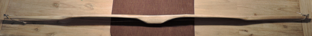

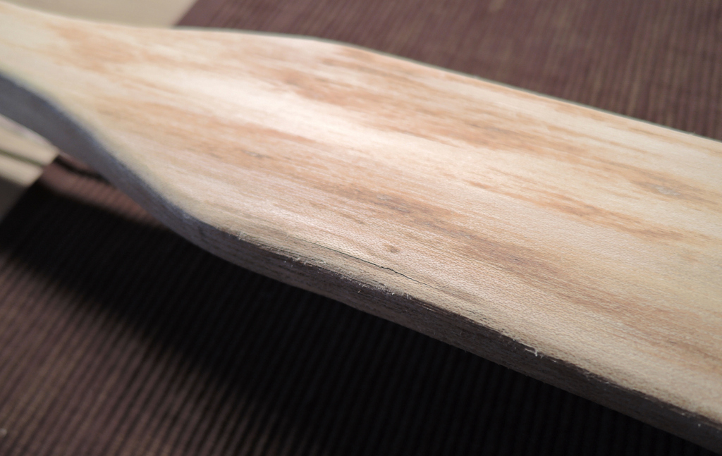

bin gerade dabei einen Flachbogen im Mollegabet-Design aus Ulme zu bauen. Bin noch relativ unerfahren, da dies erst mein zweiter Bogen ist.
Habe den Bogen jetzt grob herausgearbeitet und die Nocken aufgeklebt und grob vorgearbeitet. Als ich den Bogen ein bisschen gedrückt habe um zu schauen ob er sich schon biegt, ist mir ein kleiner Riss in Längsrichtung am Bogenrücken aufgefallen, der vorher nicht zu erkennen war (siehe Bilder). Dieser ist sehr schmal und hat eine sichtbare Länge von ca. 35 mm. Ich habe hier im Forum viel über Reparaturmethoden gelesen, bin mir aber nicht sicher wie ich weiter vorgehen soll.
Entweder ich versuche die Reparaturmethode mit Uhu Endfest und erwärme die Stelle damit der Kleber in den Riss laufen kann – bin mir aber nicht sicher ob der Riss dafür breit genug ist..
oder
da der Riss ziemlich nahe am Rand ist, lasse ich die Wurfarme zur Verjüngung hin ein wenig konisch zulaufen und hoffe, dass der Riss dadurch wegfällt.
Oder würdet ihr komplett anders vorgehen?
Danke im Voraus für eure Ratschläge

Die Stelle ist ncht ungefährlich. Läge er weiter in der Mitte, könnte man ihn faktisch ignorieren, nachdem man etwas Klebstoff reingefummelt hat.
Um das Bogendesign nun nicht durch irgendwelche Verjüngungen zu versauen, sondern die recht gut gelungene Mölleform zu behalten, würde ich die Stelle erst mit Klebstoff behandeln und dann mit einer Wicklung (z. B. schwarzer Sternzwirn oder auch andere nicht dehnbare Garne) sichern.
Dabei mit der Wicklung am Beginn der Verjüngung zur "Nadel" anfangen und nach hinten 3 cm über den Riss hinaus wickeln. Anständig Epoxy auf die Wicklung schmieren, warm machen, passt, wackelt und hat Luft.
Auf der anderen Seite eine "Fake-Wicklung" an gleicher Stelle anbringen. Für die Optik
PS: In solche schmalen Risse kann man den warmen Klebstoff mittels einer durchgebrochenen Rasierklinge ganz gut "reinschieben". Sowohl mittels einer spachtelnden Bewegung, als auch durch Reindrücken mit den Bruckstellen der Klinge.

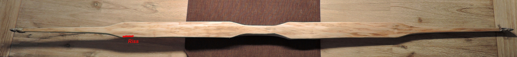

Genau da liegt das Problem. Der Bogen ist noch nicht Ansatzweise getillert und ich bin mir ziemlich sicher, dass am Bogenbauch noch an einigen Stellen was weg muss. Die "Nadeln" habe ich vorerst mal sehr dick gelassen um mich nachher, nachdem die breiten Wurfarme sich schön biegen, genau anzupassen.
Daher möchte ich vorerst mal auf eine Wicklung verzichten - zumindest bis der Tillervorgang abgeschlossen ist...
@Bear Power: ich habe mir eine kleine Zeichnung gemacht - ich kann sie aber erst am Montag Abend hochladen...
-Vorab zu den Abmessungen: der Bogen ist etwa 1,67 lang, Wurfarmbreite ca. 50 mm; Verjüngung auf ca. 25mm auslaufend auf 10 mm an den Tips. Grifflänge etwa 100 mm

Hallo und willkommen SJO (schön, jung und originell??),
erscheint das Holz nur auf dem Foto in dem Rissbereich so gräulich verfärbt?
Beke

Hallo Beke: Nein, sind einach nur die Anfangsbuchstaben von Vor- Zu- und Nachname... Mir ist einfach kein vernünftiger Name eingefallen...
Gräulich verfärbt ist an der Rissstelle eigentlich nichts. Aber der halbe Bogenbauch ist dunkel gefärbt - etwa wie das Kernholz nur dass es eigentlich keines sein kann...

Ja-Nee, eine Notwicklung muss da schon drüber. Sonst kann er sich beim Tillern verabschieden.

Deine Fades werden erst dünn und dann breit - somit wird der Übergang von schmal zu breit eine Schwachstelle. Hier entstehen dann Spannungsspitzen, welche schon so manches Fadeout zerlegt haben (korrigiert mich bitte, wenn ich da Mist verzapfe).
Ich würds auch mit Squids Methode versuchen. Elastischen Kleber und Wicklung rum. Tillern solltest du an der Stelle eh nix mehr, denke ich.
Beim nächsten Bogen erst die Breitenzugabe, dann die Dicke in den Wurfarm auslaufen lassen, dann dürfte es keine Probleme geben.
Gutes Gelingen und Grüße, Oscar
ich bin auch grad an einer Ulme dran mit leichten Anleihen an ein Mollegabet-Design, aber nicht so ausgeprägt wie bei dir. Hab also auch noch wenig Erfahrung damit und ist auch erst mein 5. Bogen. Was mir aber bei deinem Bogen auffällt, ist, glaube ich, ein sehr beliebter Anfängerfehler, der auch bei dir den Riss provoziert haben könnte:
