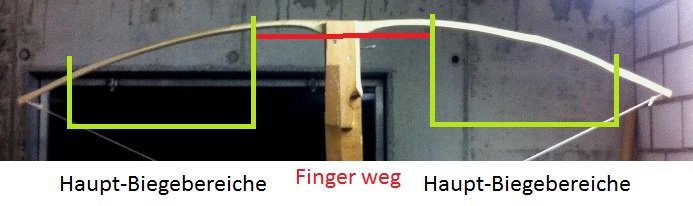

Morgen...
Ich habe gestern wie angekündigt noch etwas weitergearbeitet. Für mich biegt er im grossen und ganzen weiterhin ganz gut, obwohl ich immer noch links im mittleren Drittel minimalst schwächen würde... Schwachstellen sehe ich soweit keine.
Gezogen habe ich hier bis 18". Jetzt denke ich sollte ich langsam die Sehne verkürzen, oder?
Entschuldigt bitte das grottige Bild, ich musste mit einer Hand knipsen und das Licht ist gelinde gesagt Sch*****... Aber man erkennt was man erkennen muss.
Gruss
Ice

Tag Zusammen.
In der letzten Woche hab ich immer mal zwischendurch weiter getillert. Da der obere WA immer stärker war und weil die Sehnenlage "verrutscht" ist, habe ich den oberen zum unteren erklärt. Also links = OWa. Heute habe ich ihn bis 20" bei halber Standhöhe gezogen. Ich möchte morgen auf volle Standhöhe gehen und bin eigentlich der Meinung das der ganz gut biegt. Ich wäre aber sehr froh wenn ich Eure Meinungen dazu noch hören könnte...
Halbe Standhöhe
20"
Momentan zieht er ca. 30#
Es tut mir echt leid, aber mit einer Hand und meinem Apfelfon kriege ich keine bessern Bilder hin... Aber man sollte das Wichtige erkennen.
Gruss
Ice

Biegt zu griffnah. Also Wurfarme ab der Hälfte schwächen und nicht so weit ausziehen. Ist das schon Standhöhe?

Tag Zusammen!
Ja, klar möchte ich einen Bogen ohne Stützräder bauen... Nur falle ich dann ganz gewaltig auf die Fr***e ;D
So, hier jetzt ein Bild im entspannten Zustand und eines bei 14" auf dem Tillerstock (Sehne = Bogenlänge).
Entschuldigt bitte das schlechte Licht, aber ich habe keine andere Möglichkeit meinen Tillerstock zu montieren... Ich versuche aber die nächsten Fotos bei Nacht mit Kunstlicht zu knipsen...
Meiner Meinung nach dürfen beide WA's im mittleren 3tel noch etwas mehr arbeiten.
Was meint Ihr dazu?
Gruss

Gornarak
Beiträge: 3476
Re: Hasel Sap, ein Help-along
Beitrag von Gornarak »
Seh ich genauso.

Guten Abend,
Ich habe heute Nachmittag nochmal ein bisschen am Tiller gearbeitet.
Bei 16" bin ich jetzt aber schon wieder stecken geblieben...
So aufs Geratewohl würde ich sagen die Biegung darf noch etwas nach aussen und würde noch ein- zwei Zoll weiterziehen...
Was meint Ihr dazu?

Ja, vorallem links müsste es weiter aussen mehr biegen. Pass auf, dass du am Anfang nicht zu griffnah biegst. Dort sollte die Biegung erst später reinkommen.
