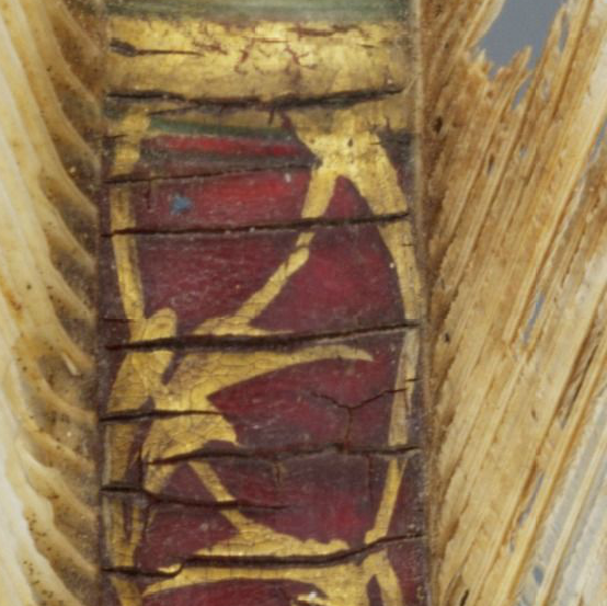

Hmm, hab' mir jetzt mal die Pfeile auf der von Dir verlinkten Seite angeschaut. Kann es sein, dass Du Risse im Lack als Wicklungen gesehen hast? Ich hab' mir einen der Pfeile etwas im Detail angeschaut, die Streifen/Risse sind auf den ersten Blick relativ gleichmässig, aber beim genaueren Hinsehen fällt auf, dass einige nicht durchlaufen und in keinem Fall geht ein Streifen oder Faden über den Federkiel, wie's bei einer Wicklung ja der Fall sein müsste.

Ja, sie sind gebarrelt. Die meisten osmanischen Pfeile waren wohl nicht gewickelt (die von der verlinkten Seite wohl auch nicht). Ich hab in einem Buch aber auch mal was von "Metallfadenwicklung" gelesen. Aber mir kommt es nicht allzu sehr auf das authentische an, sonderen mehr darauf, wie sie mir gefallen und ich find sie mit Wicklung einfach hübscher ;-)

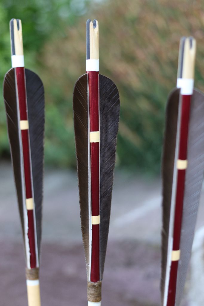

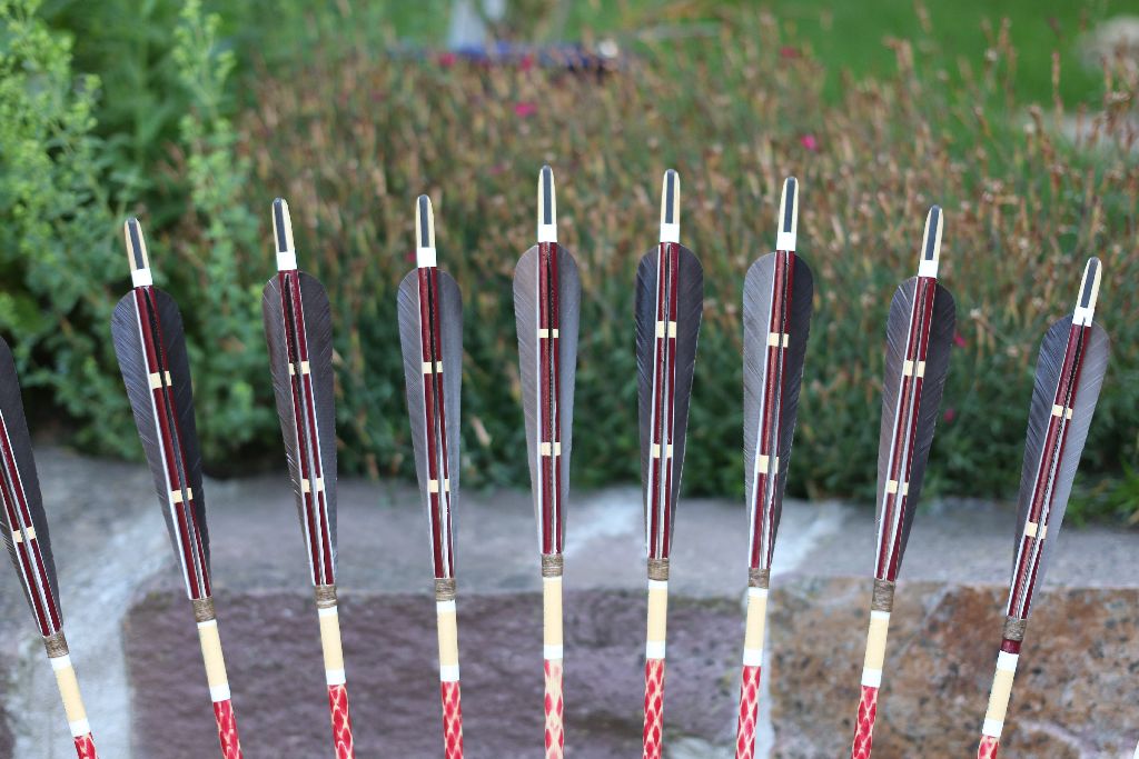

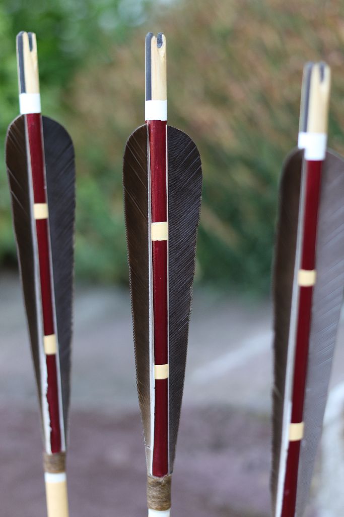

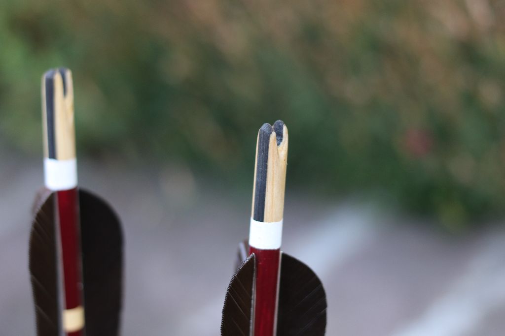

Na... dann will ich auch mal meine neuen Turnierpfeile vorzeigen
leider sind schon zwei aus dem Satz verschwunden
bei einem ist die Spitze abgebrochen (wird aber gespleißt und dann wieder in den Satz eingereiht) der andere ist auf dem NdBBT beim schießen verschwunden.... einfach so... trotz Hang und trotz Pfeilfangnetz...
Naja egal... leben ja noch 10 ^^
Daten:
Spine: 38#
Spitze: 70 gr. Tophat Parallelschrauber
Länge: 29"
Befiederung: Graugans
Federform: "Adamusminor"
Federwicklung: Leinengarn
Nocke: Selfnock
Horninlay: aus schwarzem Wasserbüffelhorn in der Nocke
Cresting: aus verschiedenfarbigen Lacken
Sprayart in Rot in der Schaftmitte
Finish: Leinöl
Bilder:
LG. Daniel
Daten:
Spine: 38#
Länge: 29"
Nocke: Selfnock
Finish: Leinöl
Bilder:
LG. Daniel
- Felsenbirne
- Beiträge: 3272
Re: Pfeilpräsentationen 3
@daniel
die Pfeile sind extremst geil! Auf dem NBBT hab ich die schon bewundert. Ich hab ja noch 2x verzweifelt den Pfeil gesucht, der in der Böschung sitzen müsste. Aber wo du den hingesemmelt hast...
Der ist ja nicht weg, sondern nur woanders
Gruss Matthias
- apaloosa
- Beiträge: 2017
- Hat gedankt: 11 Mal
- Hat Dank erhalten: 17 Mal
Daniel,
jetzt passt das Kinderlied "10 kleine Negerlein...."
BG Harald
btw, die würde ich niemals als Turnierpfeile verwenden, sind viel zu schön.
BG Harald
Mönsch, man traut sich ja selber überhaupt nix mehr in die Hand zu nehmen, geschweige denn zu posten.
Alter Schwede, beifälligst!
Darf ich vermuten, daß Du das nach unten auslaufende rote Muster unter Zuhülfenahme einer Wicklung herstelltest?
Was hast Du dabei für Zwirn verwandt, meine eigenen Versuche damit haben bisher nichts erbracht, das den Lack so schön definiert eingrenzen kann.
Gruß jetsam
Gruß jetsam
