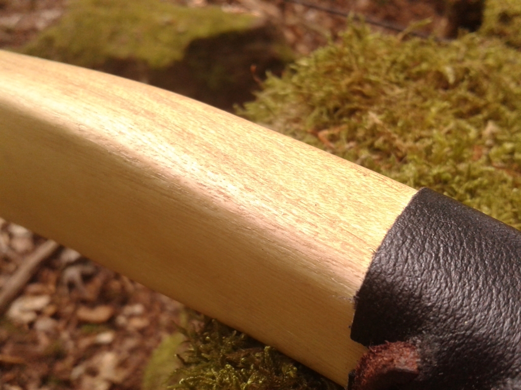

Mein Fazit zu Robiniensplint:
Weich, man fängt sich schnell ne Macke ein, der Rückenring ist schwer freizulegen, schwierig zu trocknen isser auch noch, und nichts desto trotz bietet er eine unvergleichliche Farbkombination mit dem Kern :)
Der Bogen nahm etwas mehr Set an als erwartet, jedoch wirft er alles anderen als langsam, das Ding hat richtig Zunder unterm Popo >:)

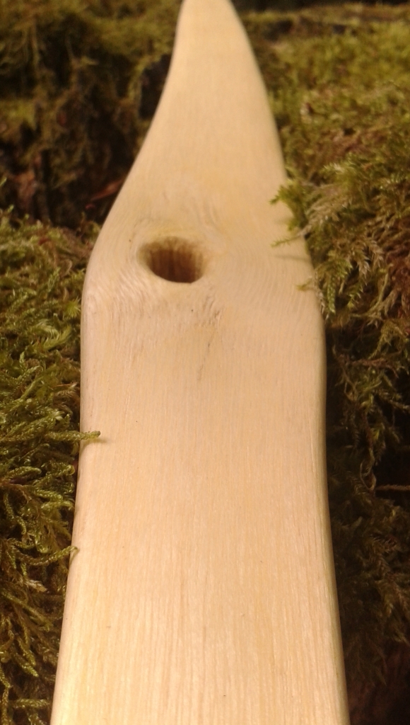

Der ist schön getillert, obwohl ich mich Eiswürfel anschließe. Ich find symmetrisch ist einfach ... nun ...gefälliger. Aber ist doch ok.
Die Tips gefallen mir auch. Wäre auch attraktiv einen solchen Bogen zu haben, der durchgängig mit stehendem Ring laminiert ist, aber bleiben wir mal lieber beim Schnitzen. ;)
Sieht echt top aus, erinnert mich genau wie die Ulme an den Meare Heath...das scheint die Kurve zu den schmalen Tips zu sein.

PS. Ist das Loch durchgängig?
