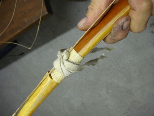

Wenn ich einen neuen, oder sehr temperamentvollen, Bogen aufgespannt eine Zeit lang stehen lassen will (ohne Richtbank), dann fixiere ich oft auch die Sehne oben mit einem Wildleder-Streifen.
Der wird einmal um die Sehne geknotet und dann etliche Male um Sehne und Bogen gewickelt...
Beim Aufspannen eines eher temperamentvollen Bogens ist auch darauf zu achten, dass die Sehne oben genau mittig liegt, und dass man den Druck nicht zu plötzlich vom Bogen nimmt.
