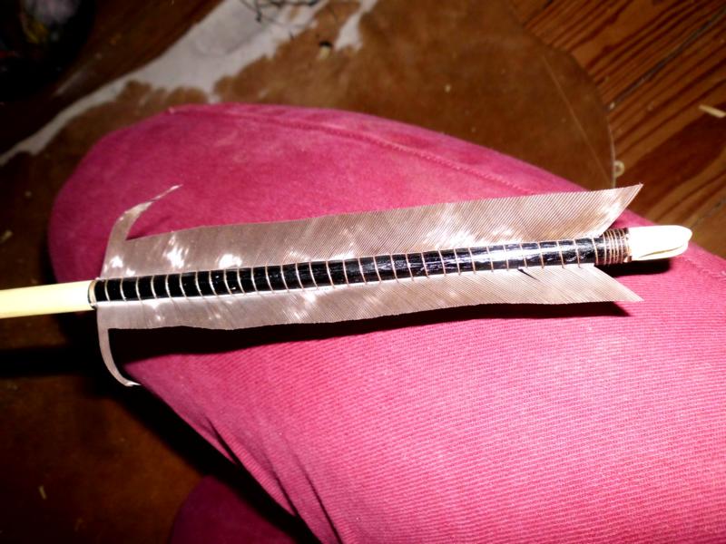

größere Auflösung kannst du haben... mehr erstmal nicht, ist noch der Prototyp. Weiter geht's am nächsten Wochenende...

Für einen mediterranen Ablass währe der Abstand Feder - Nockkerbe ein wenig sehr knapp, für Daumenrelease mag er reichen.
Die Fadenspannung der Federwicklung ist zu hoch, nach jeden zweiten Federdurchgang den Faden kurz loslassen, der Faden soll nur gerade liegen, er darf die Federgrannen aber nicht eindrücken oder zur Seite ziehen. Ist die Fadenspannung zu hoch dann passiert es, das die Feder so leicht Segmentiert aussieht. ;)
Bei der Anfangs- und Endwicklung ist eine etwas höhere Fadenspannung ok.

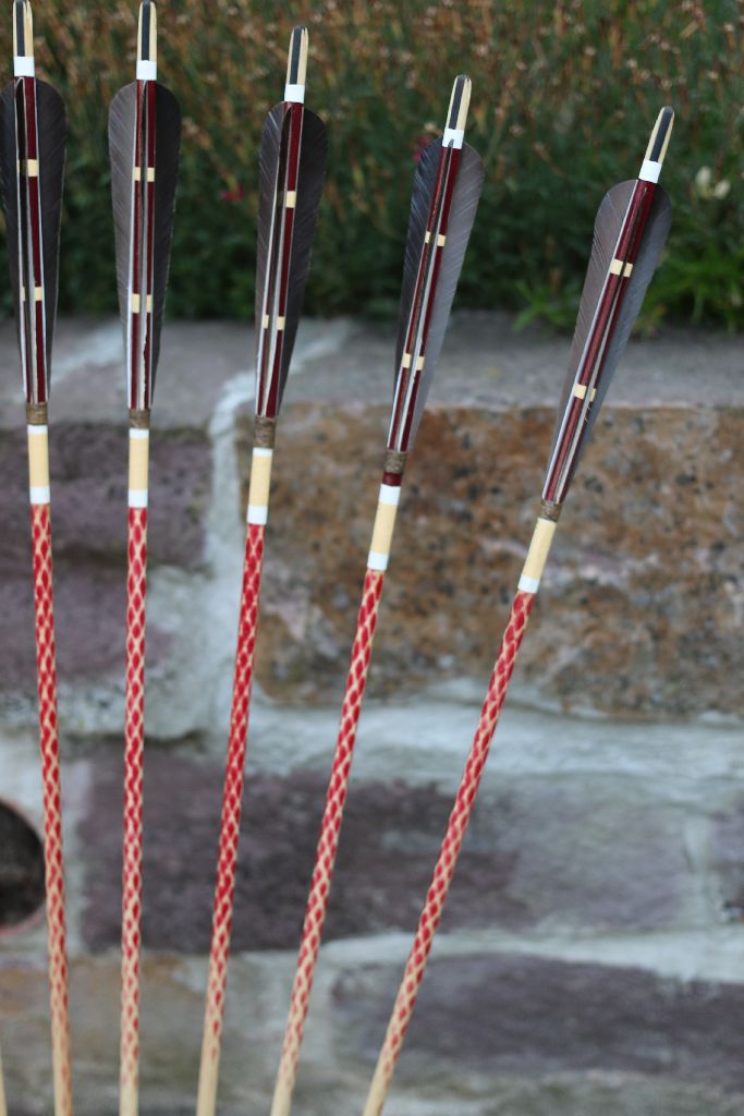

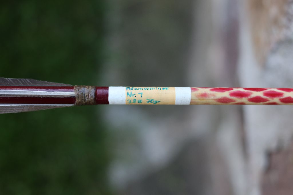

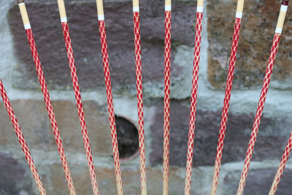

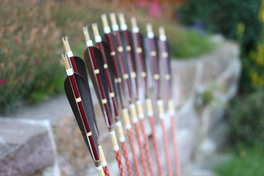

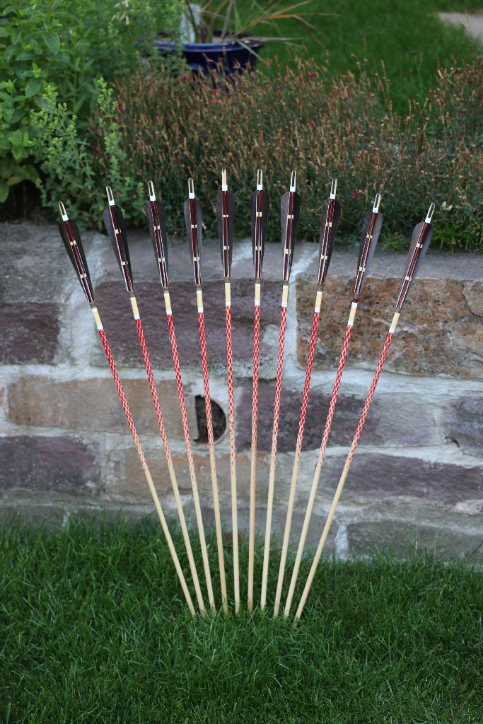

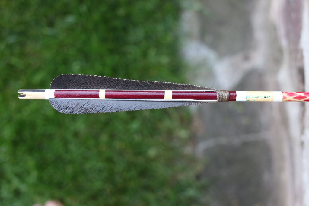

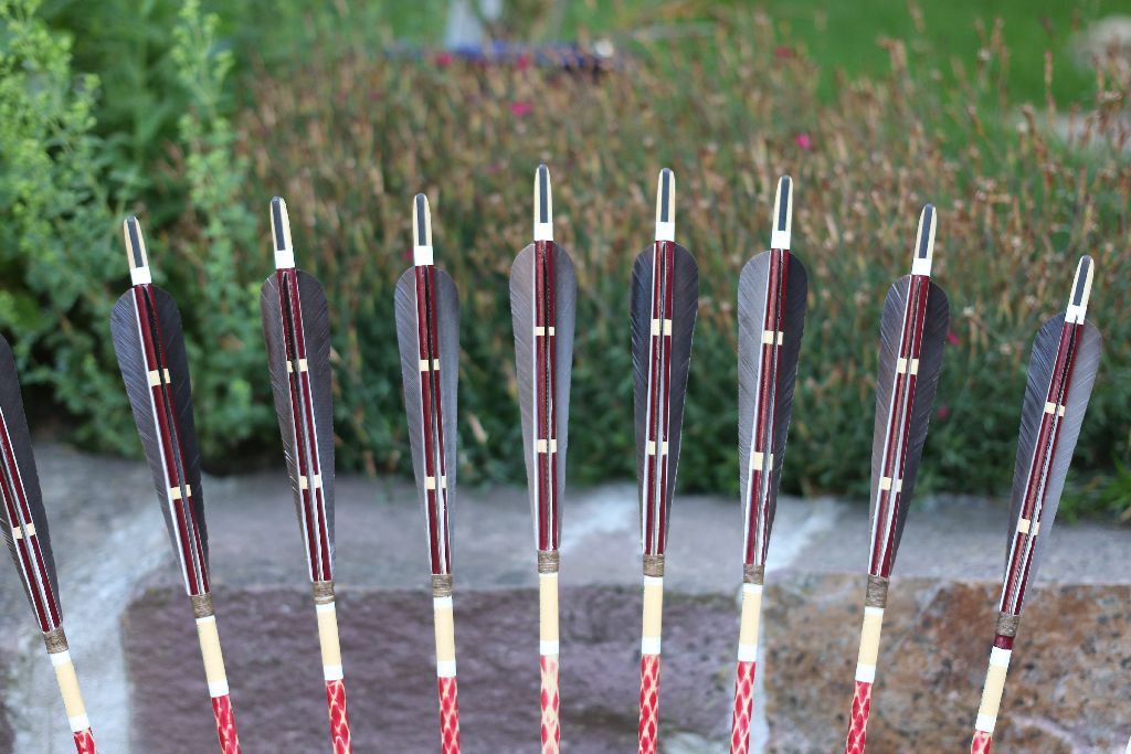

Na... dann will ich auch mal meine neuen Turnierpfeile vorzeigen :) leider sind schon zwei aus dem Satz verschwunden >:( bei einem ist die Spitze abgebrochen (wird aber gespleißt und dann wieder in den Satz eingereiht) der andere ist auf dem NdBBT beim schießen verschwunden.... einfach so... trotz Hang und trotz Pfeilfangnetz... >:(
Naja egal... leben ja noch 10 ^^
Daten:
Spine: 38#
Spitze: 70 gr. Tophat Parallelschrauber
Länge: 29"
Befiederung: Graugans
Federform: "Adamusminor" :D :D :D
Federwicklung: Leinengarn
Nocke: Selfnock
Horninlay: aus schwarzem Wasserbüffelhorn in der Nocke
Cresting: aus verschiedenfarbigen Lacken
Sprayart in Rot in der Schaftmitte
Finish: Leinöl
Bilder:
12! Freunde müsstens sein...
LG. Daniel

@daniel
die Pfeile sind extremst geil! Auf dem NBBT hab ich die schon bewundert. Ich hab ja noch 2x verzweifelt den Pfeil gesucht, der in der Böschung sitzen müsste. Aber wo du den hingesemmelt hast...
Der ist ja nicht weg, sondern nur woanders
Gruss Matthias
apaloosa
Beiträge: 2000
Hat gedankt: 3 Mal
Hat Dank erhalten: 14 Mal
Re: Pfeilpräsentationen 3
Beitrag von apaloosa »
Daniel,
jetzt passt das Kinderlied "10 kleine Negerlein...." ;D
BG Harald
btw, die würde ich niemals als Turnierpfeile verwenden, sind viel zu schön.

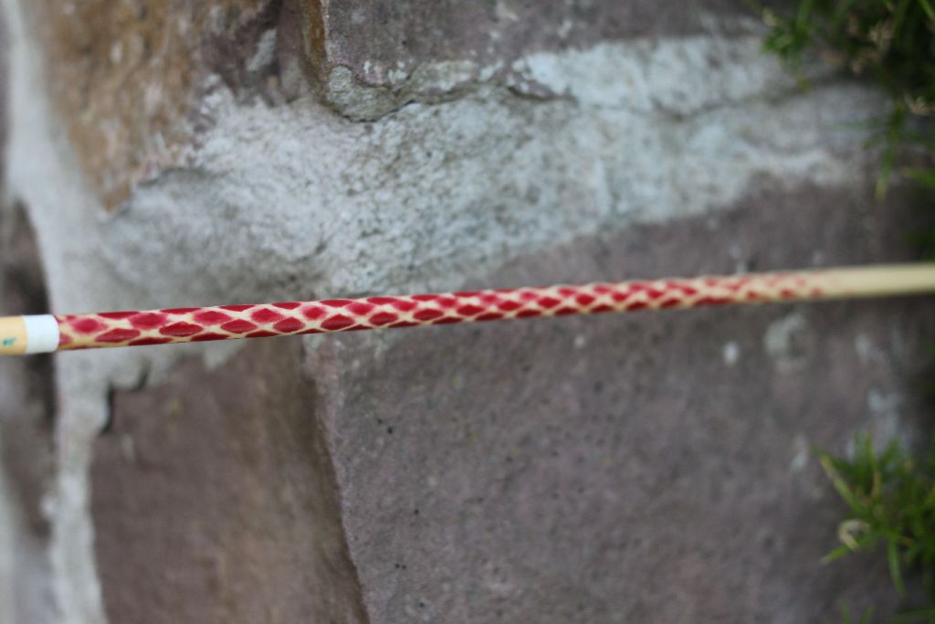

jetsam
Beiträge: 2421
Beitrag von jetsam »
Mönsch, man traut sich ja selber überhaupt nix mehr in die Hand zu nehmen, geschweige denn zu posten.
Alter Schwede, beifälligst!
Darf ich vermuten, daß Du das nach unten auslaufende rote Muster unter Zuhülfenahme einer Wicklung herstelltest?
Was hast Du dabei für Zwirn verwandt, meine eigenen Versuche damit haben bisher nichts erbracht, das den Lack so schön definiert eingrenzen kann.
Gruß jetsam
