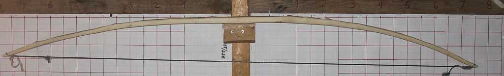

Nachdem ich ...naja...zufrieden war, habe ich den Bogen auf 15,5cm Standhöhe aufgespannt und mir das Ergebnis von allen Richtungen angeguckt:
Die Vierecke auf der Tillerwand messen jeweils 5cm mal 5cm. Wie hoch der Unterschied des Sehnenabstandes beim oberen und unteren WA sind könnt Ihr ja sehen. Ca. 2cm ...
Es scheint im oberen WA auf den letzten 20cm ein Knick vorhanden zu sein, aber wenn man nun auszieht ist er weg. Was tun?

Auf mich wirk es eigentlich i.O. so. Ich lasse den Bogen jetzt nochmal ein paar Stunden aufgespannt liegen und dann wird wirklich mal geschliffen.
Achso: Set momentan auch durch die Kürzung weniger: 4cm
Gewicht habe ich vorhin gemessen, glaube mich an 610g Gramm zu erinnern.
Durch die Kürzung müsste er jetzt bei 67lb liegen, müsste ich dann aber auch noch messen...
Grüssli
Johannes
PS: Manchmal muss man Unregelmäßigkeiten im Tiller insbesondere auf der Standhöhe einfach mitnehmen. Es kommt im Endeffekt auf ein gutes Biegeverhalten im Auszug an. ;)
