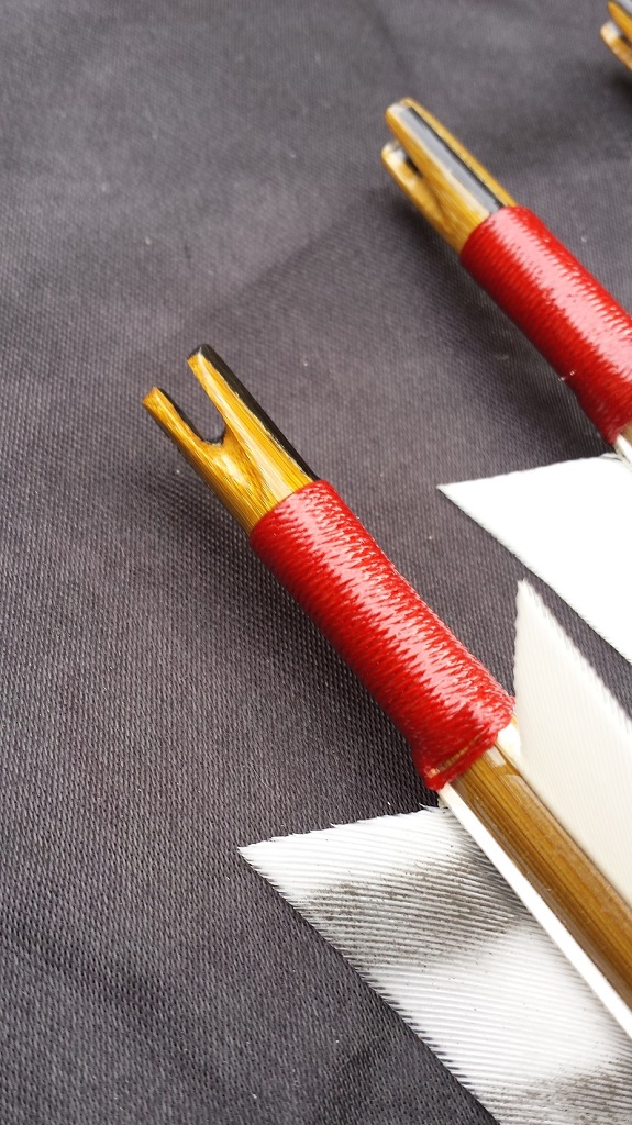

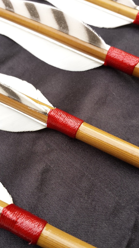

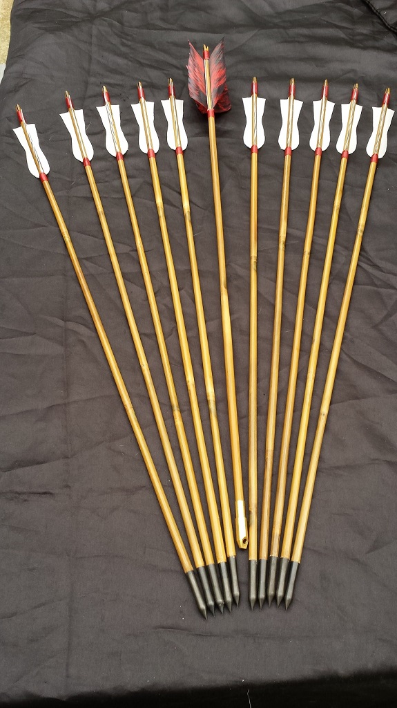

Moin zusammen,
ich habe mich auch mal wieder handwerklich betätigt...
Hier meine neuen Bambuspfeile für meinen 45# KAYA KTB:

Sehr schöne Pfeile.
Wie kriegst du die Federform hin ?
Andreas
Andreas
Nur nicht hastig werden.
Baumbart
Baumbart
Re: Pfeilpräsentationen 3
Moin,
ich habe mir eine Winkelleiste auf ein Brett geklebt, da kommt dann doppelseitiges Klebeband ran. Ich klebe die Feder mit dem geschliffenen Kiel da dran und klebe dann Malerkrep über die Kranen. Wenn ich meine Form designed habe säge ich die aus einem Stück Holz aus und benutze diese dann als Schablone und zeichne die Form auf das Krep.
Jetzt nur noch mit einer Nagelschere ausschneiden und fertig.
Das Klebeband ziehe ich erst ab wenn der Pfeil fertig ist, so sind die Federn etwas stabiler und nicht so empfindlich.
