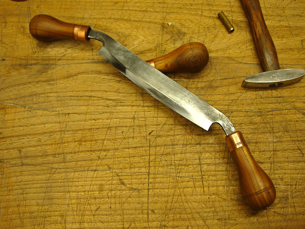

Ich wollte immer schon einmal ein etwas kleineres Ziehmesser probieren...
Nicht, dass ich jetzt mit den normal-grossen unglücklich wäre, aber es hat mich halt mal interessiert für feine Arbeiten.
30 oder 40 Euro für eines der kleinen Pfeil Messer war es mir dann für "bloss-mal-probieren" auch wieder nicht wert. Also hab' ich selbst eines gbaut. Oder vielmehr zwei...

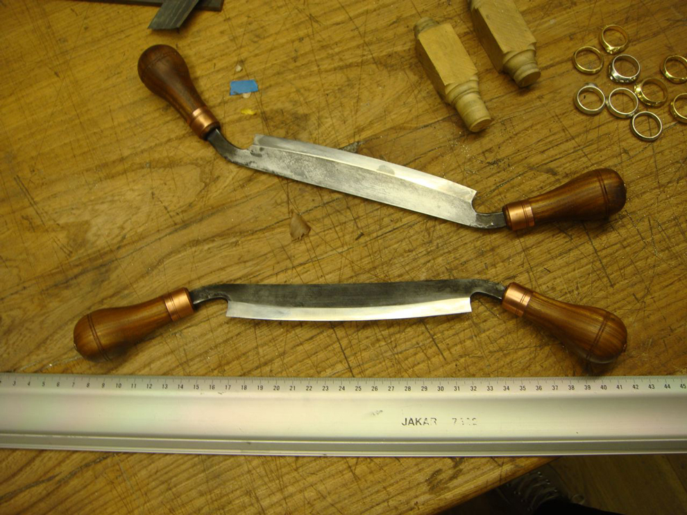

Sie sind aus 1.2842 Stahl, leicht gebogen und die Schneide ist 150mm lang.

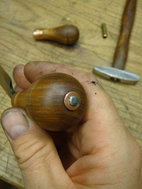

Griffe sind Rüster, mit Kupferzwingen und Beilagscheibe eingebrannt und vernietet.
Soweit ich bis jetzt sagen kann schneiden sie recht gut... :)
steffi83 darf die dann demnächst auf Schnitthaltigkeit testen... ;)

vernietet
vernietet
Angel zurückgechliffen

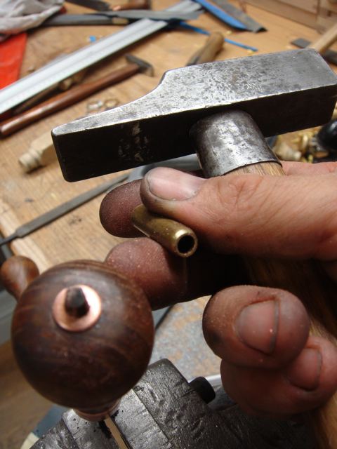

Beilagscheibe wird mit einem kleinen Rohr-Abschnitt auf die Angel gestopft

Schneide 150mm - Gesamt 350mm

das ist mal schickes Werkzeug, aber klein? Ich arbeite alles mit meinem Messer, und das hat auch nicht mehr Klingenlänge

...ja , für mich schon eher klein, wenn auch immer noch etwas grösser als die von Pfeil. Aber alles was ich sonst hab' hat 25-30cm Schneiden-Länge.

Schicke Teile, wieder mal eine herausragende Arbeit. Alleine schon die feine Ausarbeitung der Kupferzwingen und das Vernieten der Angel (nicht einfach platt gehauen...) ist schon was besonderes.
Wie macht sich der Winkel der Griffe bei der Arbeit bemerkbar? Ich hätte sie etwas stärker abgeknickt, aber das nur rein dem Gefühl nach.

Ich habe auch gerade welche in der Mache, ein Kumpel von mir ist Schmied, allerdings wollte ich die noch kleiner haben, als die von Pfeil.
Hast du die Erle vor dem Härten eingebrannt?

Haitha hat geschrieben: Hast du die Erle vor dem Härten eingebrannt?
Das könnte m.M. Probleme mit dem Holz verursachen... Ich sach mal gehärtet, Erle auf Rotglut, Schneide geschützt, Erle langsam abgekühlt- Einbrennen und Weichglühen zugleich?!

Ja, ich hab' die schon vorher eingebrannt, dann zum Härten aber wieder runter.
Das Material ist ca 3,2mm stark. War mir etwas mager an den Enden und ich wollte es da auch eher rund - da macht sich die Beilagscheibe leichter. Ich hatte daher die Angel-Enden rund gechmiedet - so ca 4,5mm, das passte dann auch einigermassen zur Bohrung in den Griffen. Beim Schmieden habe ich dann auch gleich die Angeln in die Griffe eingebrannt.
Ich hab die Dinger dann gesamt gehärtet, angelassen und dann die Griffe wieder drauf geklopft. Das "Weichglühen" der Niet-Enden geschah beim Schleifen. Angelenden standen recht weit vor - 5-10mm. Wenn man das grob auf dem Schleifbock in einem Gang bis 1mm über Beilagscheibe zurückschneidet, dann ist das Material weich genug zum Vernieten ;D
